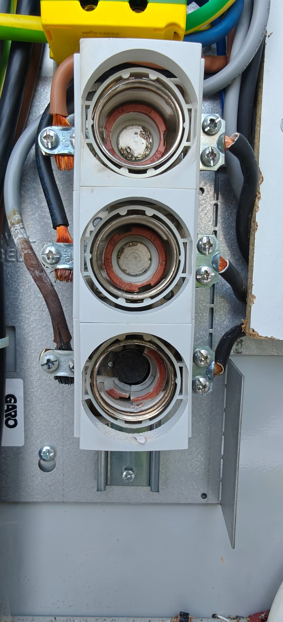

J J-banan #46 Medlem · 2 009 inlägg 14 feb 17:32 J-banan Medlem 2 009 inlägg 14 feb 17:32 #46 H Hybro skrev: Är det verkligen så? Den här säkringen löste ut redan vid 40A (63A säkring), ledaren till säkringshållare satt löst så det blev så varmt att säkring löste ut gång på gång Inloggade ser högupplösta bilder Logga in Skapa konto Gratis och tar endast 30 sekunder
