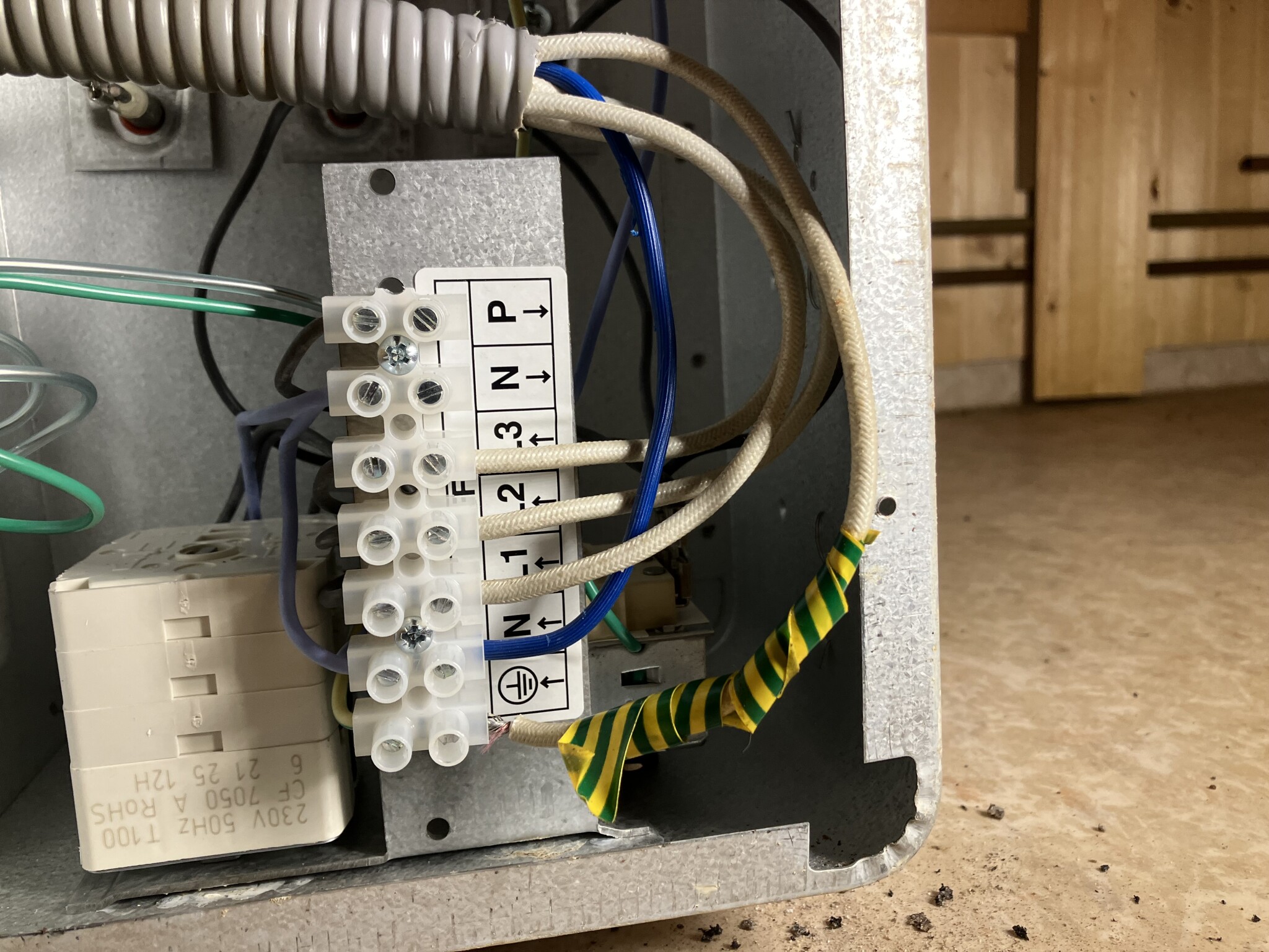

Kan jag använda den aggregaten med 2 faser? (Harvia)
I min bastu finns det bara 2 faser( noll och jord)
  • Anslutningsbox inuti bastuaggregat med synliga elledningar och terminaler för två faser, noll och jord.

Du kommer som minst få lägre effekt eftersom aggregatet är avsett för 3 faser. Hur mycket mindre beror på hur värmelementen är kopplade. I osannolikt fall kanske det inte fungerar alls. Vad är det för modell?

Förstår inte hur du utan reservation svarar "javisst". Troligtvis kommer det ge värme ut, men betydligt mindre än märkeffekten när en fas av tre saknas.

Det kommer att fungera, men blir kan mindre än en 1/3 del fart på den. Kolla upp om den blå ( nollan ) är kopplad till ellementen Det är på den sidan som ellementen är sammankopplde med bygel mellan varje.
Finns nollan ner till dom, så får du 2/3 värme ( 6 Kw aggregat = 2 X 2 kW = 4 kW )

Ah, jag missuppfattade frågan. Trodde att TS hade ett tvåfasaggregat.
