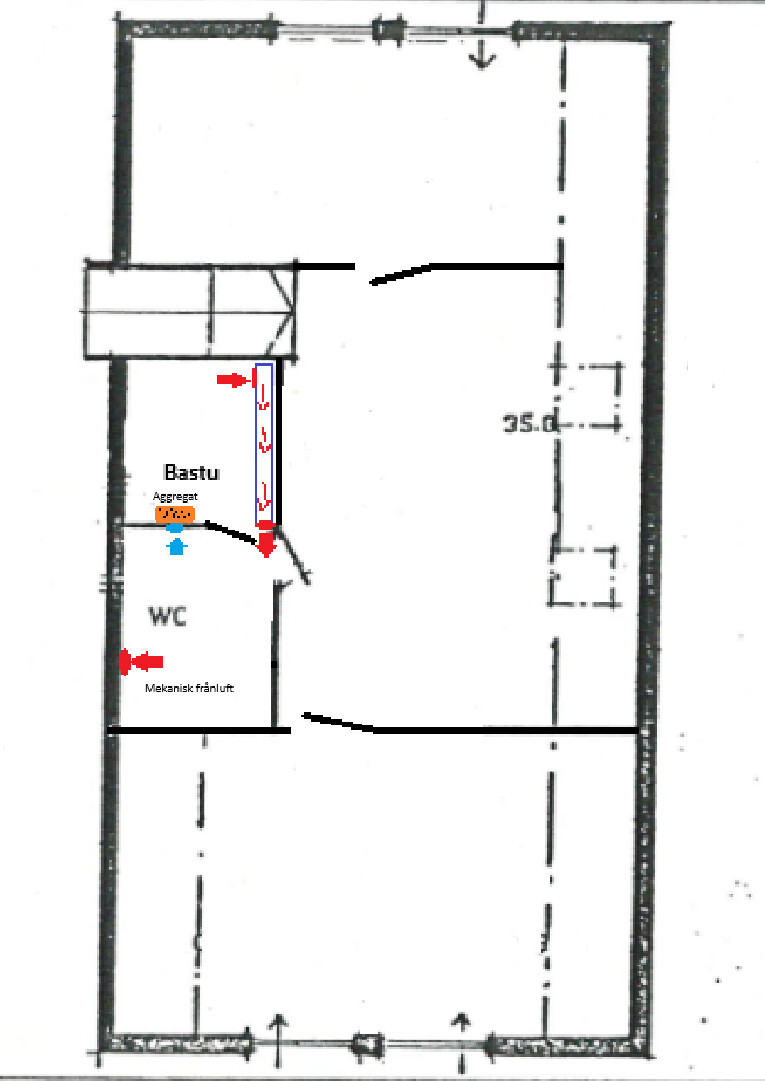

Ska renovera vår gamla befintliga bastu på övervåningen och undrar främst över ventilationen & uppbyggnad av väggar/ångspärr.
Inte möjlighet att låta frånluften mynna ut diagonalt i bastun, eftersom det leder rakt ut i öppna huset.
Min tanke är därför att istället bygga en utanpåliggande ventilationskanal enligt bilden, som leder den varma luften tillbaka ut i badrummet där husets mekaniska frånluft får ta hand om värme/fukt.
Övrig info:
Självdrag i huset med mekanisk frånluft i kök & badrum.
Tilluft har vi redan ett hål under aggregatet.
-Funkar detta eller finns det bättre lösning?
-Funkar självdrag för ventilationskanalen eller bör man installera någon mekanisk fläkt på badrumsväggens sida(för att undvika bastuns värme) för att hjälpa till att driva cirkulationen?
-Kan frånluften/värmen från bastun släppas ut såhär nära badrumsdörren eller finns det risk att fukt kommer ut i allrummet?

en liknande princip har jag med tilluft under aggregatet och frånluft diagonalt från aggregatet där frånluften leds genom spirorör ovanför bastuns tak. Badrummet har mekanisk frånluft. Detta funkar bra med god ventilation i bastun och ingen instängd doft. Bastun är ca 5 år gammal o hittills inga problem.

Skippa bastufolie helt. Bygg bastun med ventilerad luftspalt mot yttervägg så minskar du alla risker.

Sedär! Har du också använt bastufolie?E el_palpo skrev:en liknande princip har jag med tilluft under aggregatet och frånluft diagonalt från aggregatet där frånluften leds genom spirorör ovanför bastuns tak. Badrummet har mekanisk frånluft. Detta funkar bra med god ventilation i bastun och ingen instängd doft. Bastun är ca 5 år gammal o hittills inga problem.
Är det självdrag i spiroröret eller har du någon mekanisk fläkt som hjälper till med att få cirkulation utöver frånluften i badrumet?

Har sett att den varianten finns också. Nu är jag väldigt okunnig inom bygg men spontant känns det ju som någon sorts ångspärr mellan bastu och yttervägg är ett måste? Med folien så håller jag ju mer värme inne i bastun och skyddar isoleringen i yttervägg.S sinuslinus skrev:
Blir ju även en luftspalt mellan folien och bastupanelen

Ångspärren är i ytterväggen.S south00 skrev:Har sett att den varianten finns också. Nu är jag väldigt okunnig inom bygg men spontant känns det ju som någon sorts ångspärr mellan bastu och yttervägg är ett måste? Med folien så håller jag ju mer värme inne i bastun och skyddar isoleringen i yttervägg.
Blir ju även en luftspalt mellan folien och bastupanelen![]()
Så här bygger Eksjöhus. Bara isolering.
Tack för bilden, blev lite tydligare nu! Dock kvarstår min tanke att denna känns mer riskfylld.S sinuslinus skrev:
Förstår tanken med luftspalt mot yttervägg, men denna lösning måste ju släppa mer fukt in i väggarna/isolering än om jag kör med en ångspärr som är gjord för bastu som isolerar värmen.
Åt andra sidan så andas denna lösning mer, men i min okunniga skalle så andas mer mer för att den släpper genom mer värme/fukt? Eller är jag helt ute och cyklar?
