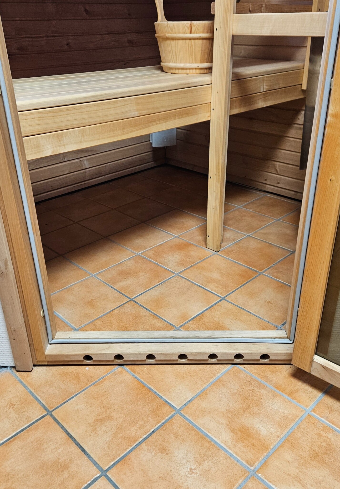

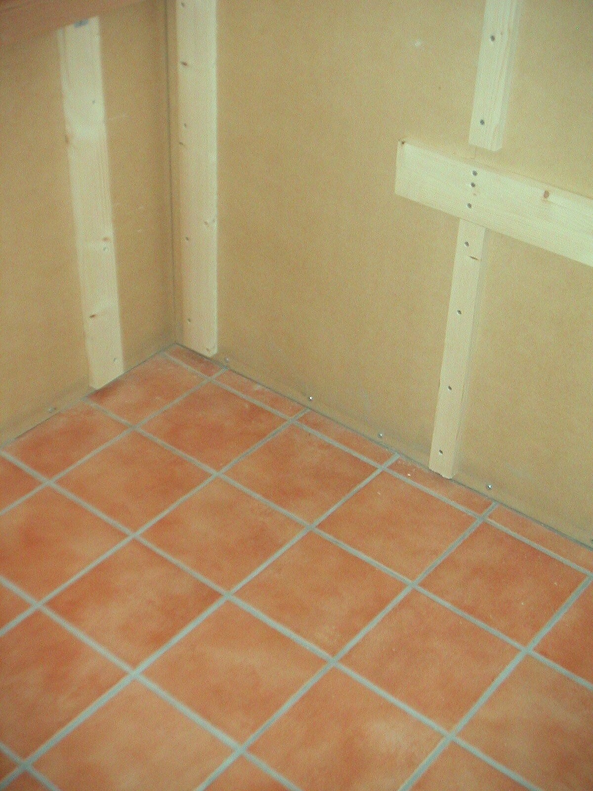

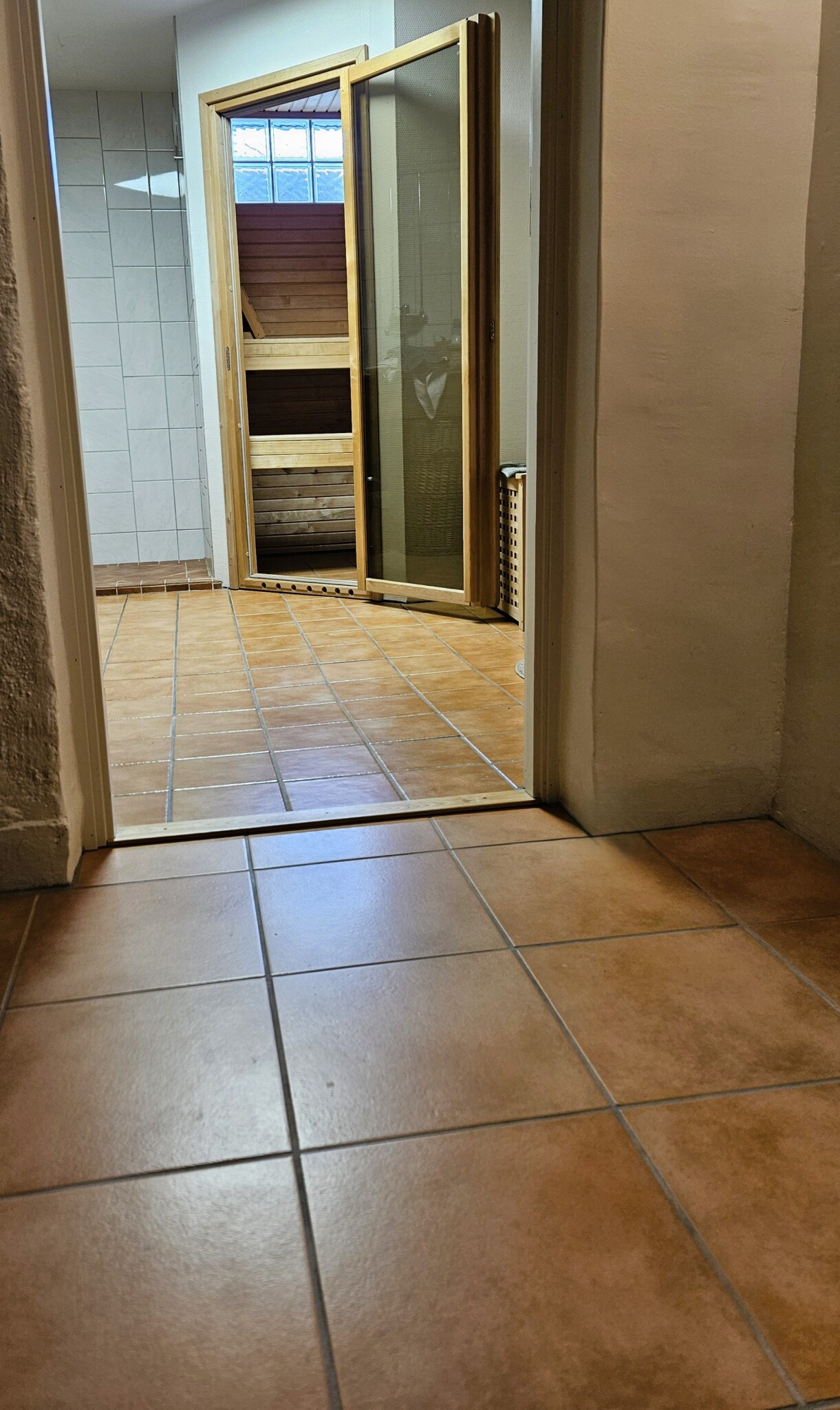

Lovade några bilder- Bastu och pannrum fixades till för 20 år sedan.
Vägg och golv i bastu eller pannrum, byggda med träram och orange kakel, renoverade för 20 år sedan.
Bastu med träpanel och klinkergolv, en träbänk och en bastuhink syns i bilden.
Bastu och pannrum med klinkergolv, glasdörr och kaklade väggar, uppfräschade för 20 år sedan.
Viskarn
Såg fint ut! Men du upplever det inte golvkallt i bastun trots oisolerad källarplatta? Det är ju inte lika kallt i marken så djupt nere förstås, än om man hade haft platta på mark.
