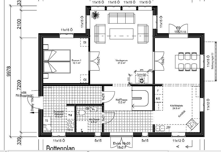

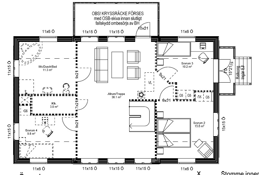

Hjälp - måste planera in bastu och toalett på övervåning pronto
Vi bygger ett Skidstahus i 2 plan med oinredd övervåning. Planlösningen för övervåningen har därför inte blivit granskad speciellt hårt och jag har precis upptäckt att min tänkta placering av bastu inte fungerar. Jag hade tänkt den i övre wc mot långsida yttervägg vid hörnbadkaret. Den blir tyvärr för liten och att flytta ut väggen går inte då ett fönster sätter bredden av bastun till bara kring en dryg meter. Anledningen till att jag vill ha den där är för att få ta del av lite havsutsikt från bastun.
I och med att avloppstammen redan är planerad och kommer att gå upp mellan golvåsarna där toalettstolen är inritad så är man lite låst till placering av toalett där den är eller längs med golvåsarna åt något håll om man nu inte gör någon specialare och kommer förbi åsarna på nåt sätt.
Hursomhelst så behöver vi en ny planlösning för bastu och wc. Kom gärna med förslag för jag har svårt att hitta en bra lösning.
Jag bifogar planlösning både för övre och nedre även om nedre är spikad redan.

Du har ju en jättelik tvättstuga på bottenvåningen, är det inte där bastun skall vara?
Med direkt utgång till trädgården dessutom för dem som vill rulla sig i snön.

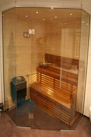

Varför det? Trä borde rent logiskt bli varmare, glaset kyls ju från utsidan på ett helt annat sätt. Men det är bättre att fråga tillverkaren än mig. Bilden var för övrigt (vilket framgår i mitt inlägg) mer ett exempel på form, mer kvadratisk och med vinklat hörn istället för en meter djup och 4 meter bred.KnockOnWood skrev:
Med tanke på havsutsikten torde dock glas på åtminstone någon vägg vara fördelaktigt. Det finns mycket fler exempel på deras hemsida och på andra bastutillverkares hemsidor, så att ingen tror att jag gör reklam för just dem, det var bara resultatet av en snabb bildgoogling.

Man vill nog inte luta sig mot glaset när man sitter i bastun, men det är inte så varmt att man bränner sig om man kommer emot med handen. Jag har aldrig förr sett en bastu som på bilden med glasvägg vid sittbänken. Det kan nog brännas på låren, förutom att glaset blir kladdigt.KnockOnWood skrev:
Grundstött
· Halland
· 28 344 inlägg
Jo, jag förstår att det inte var din egen bastu.Anna_H skrev:
Men att ta med handen på en träbit som är 80°C och att ta på en lika varm glasbit ger "lite" annorlunda upplevelse.
Det har med värmeledningsförmågan hos materialen att göra.
Samma effekt som gör att det känns svinkallt att gå på ett ouppvärmt klinkergolv,
medan det är ok att gå på ett lika kallt plastgolv.
Vi har parkering och insyn alldeles utanför groventrén så tyvärr lämpar den sig inte för bastu. Dessutom vill vi inte offra tvättstuga och förråd nere. Rullning i snön får ske via balkongtrapp från övervåning.KnockOnWood skrev:Du har ju en jättelik tvättstuga på bottenvåningen, är det inte där bastun skall vara?

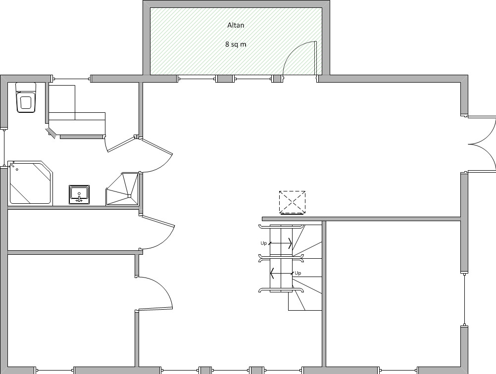

Efter många ritningar så är denna den som ligger bäst till just nu. Bastu, toalett, handfat, hörnbadkar och dusch klämdes in.
Det känns som att det blir lite tajt men om det går att klämma in så uppfyller den alla våra önskemål. Enda problemet blir att vi nu har toaletten på sämsta tänkbara läge gentemot avloppsstammen. Det blir samtal med rörmokaren om hur vi bäst löser detta.

Om du byter plats på toa och dusch då, eller blir det för smalt för en dusch i nischen?
Eller byt plats på toa och baastu.
Men visst ser det småttigt ut. Det är som ett pussel.
Är det verkligen att bygga så hopträngt, så att inget blir bra.
(Det vore till hjälp att se måtten)
Det känns väldigt tokigt att ha toan i bortre hörnet. Toan bör helst placeras bredvid handfat så att man har nära till vatten. Handfatet är också inklämt mellan dusch och badkar. Att ha dusch precis innanför dörren gör att golvet kommer att vara blött för näste man som vill gå på toa.
Byt plats på toa o dusch som KOW skriver. Bastun kan du kanske korta in en bit. Till en bastu räcker det i värsta fall med en 50cm bred dörr, gärna i glas så att man får lite mer känsla av rymd när man går in i badrummet.

Vi la avloppsstammen under golvåsarna så att det går att placera wc/dusch etc var som helst när det blir dags att färdigställa övervåningen. Just nu är fokus på nedervåningen som jag hoppas göra klart inom kort.
Ni har rätt i att det inte känns helt rätt och det blir nog till att planera om en tänkt innervägg för att skapa mer utrymme.
