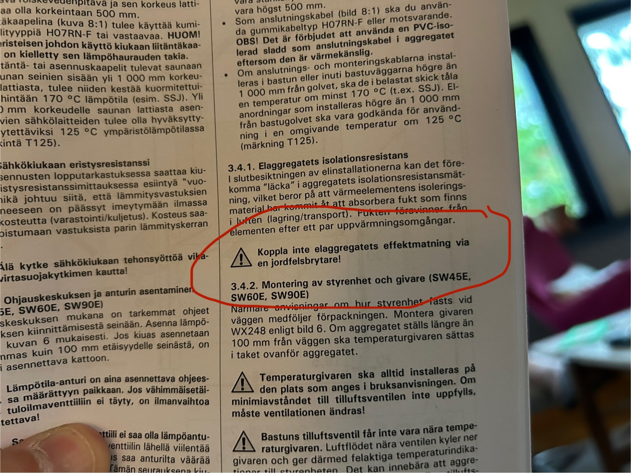

Nu köpte jag precis ett nytt Harvia där det uttryckligen står det som skrivs här i tråden (koppla EJ över JFB). Är texten politisk och det är rekommenderat att köra över JFB ändå?
https://www.harvia.com/sv/produkter/HSW600400/the-wall-sw60-60-kw-steel

Det är en typisk anvisning från tillverkaren där de inte vet vad de pratar om. Det är dålig reklam för Harvia. De har troligen tolkat det saknade kravet på JFB som att JFB inte "får" användas. I värsta fall ha de fuskat med sin konstruktion så att aggregatet faktiskt läcker ström. I vilket fall, välj ett annat fabrikat...
Tyvärr sprättat och packat upp. Testar över JFB och hoppas på ”bara aggregat som står oanvända länge och fukt letar sig in löser JFB”.Bo.Siltberg skrev:
Har Harvia sedan tio år med samma text och har alltid haft den på JFB utan problem. De skriver detta då läckströmmar kan uppstå om elementen spricker av värmevariationerna. Har dock sällan hört om detta, men en kompis som är elektriker råkade ut för detta hemma. Han fick ett helt nytt aggregat från Harvia då.
Jag glömde skriva att kompisen härstammar från Tornedalen och kastar mycket vatten och kör maximalt hett, samt att aggregatet gick sönder efter bara några månader.
Han har beställt nya element till det gamla aggregatet och lagat det och skulle sälja det till mig, men nu bestämde de sig för att köpa ett nytt hus istället så nu behåller de det till det nya huset. Det gamla huset är ju färdigrenoverat om några veckor, så det är ju dags att sälja det...

Precis, ett vanligt "fel" på de flesta fabrikat enligt min erfarenhet där det börjar förekomma läckströmmar efter ett tags badande, speciellt om man kastar mycket vatten på spisen medan elementen är som varmast (röd glödande).pacman42 skrev:
Ju mer sten man lyckas få n över värmeelementen desto större chans har de från att klara sig.
Skulle säga att det är rätt vanligt i Finland att man får koppla förbi JFB efter ett tag...
