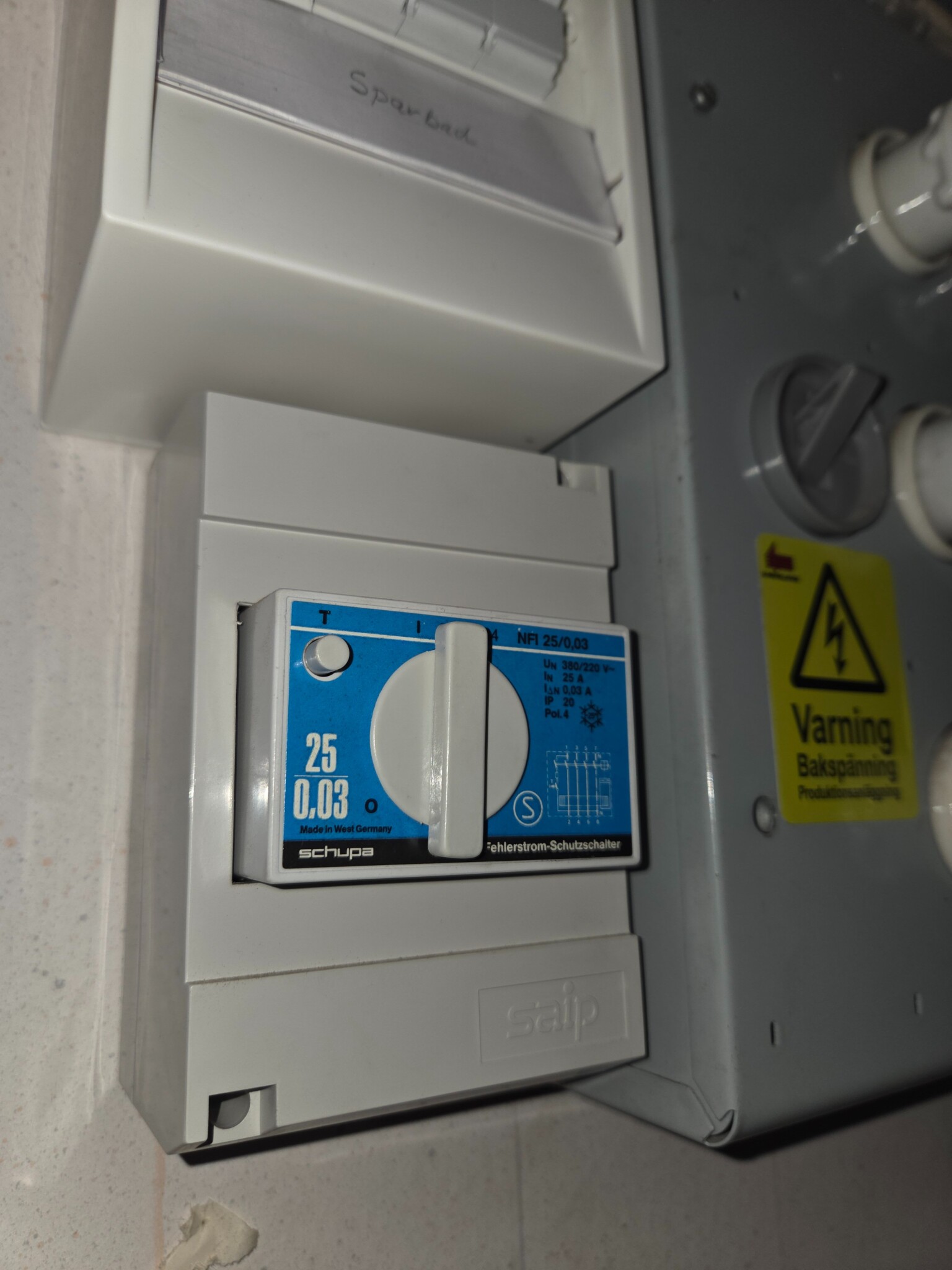

Hur gammal är JFBn? En bild på den ger svar.

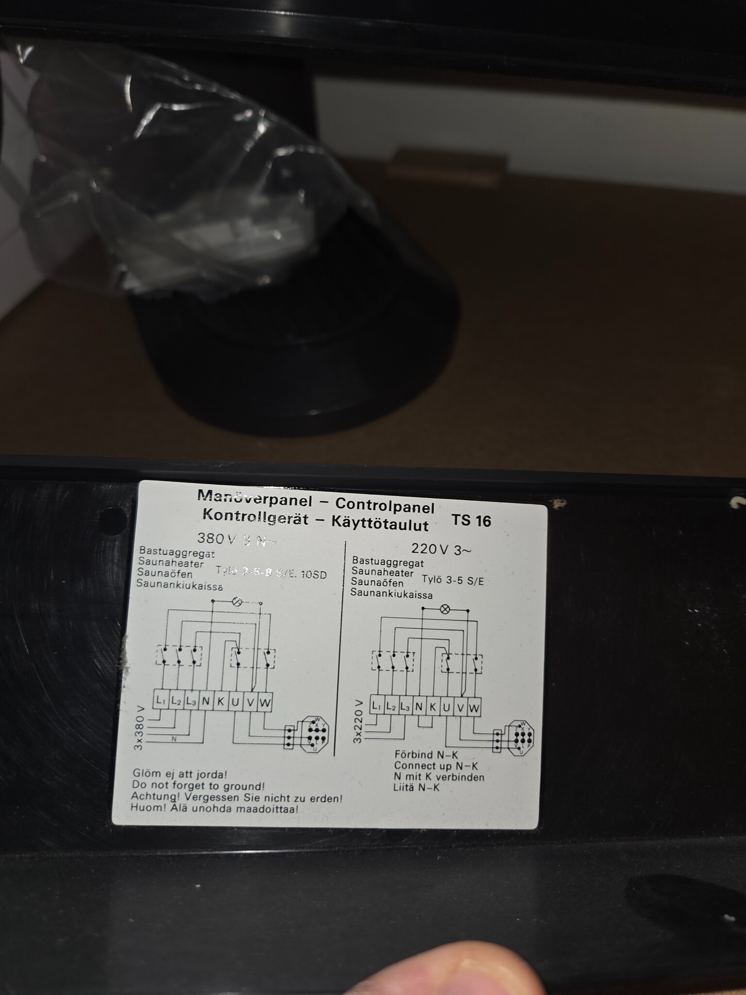

Har du ett schema över aggregatet där man ser om termostat och manuell brytare är trepoliga?

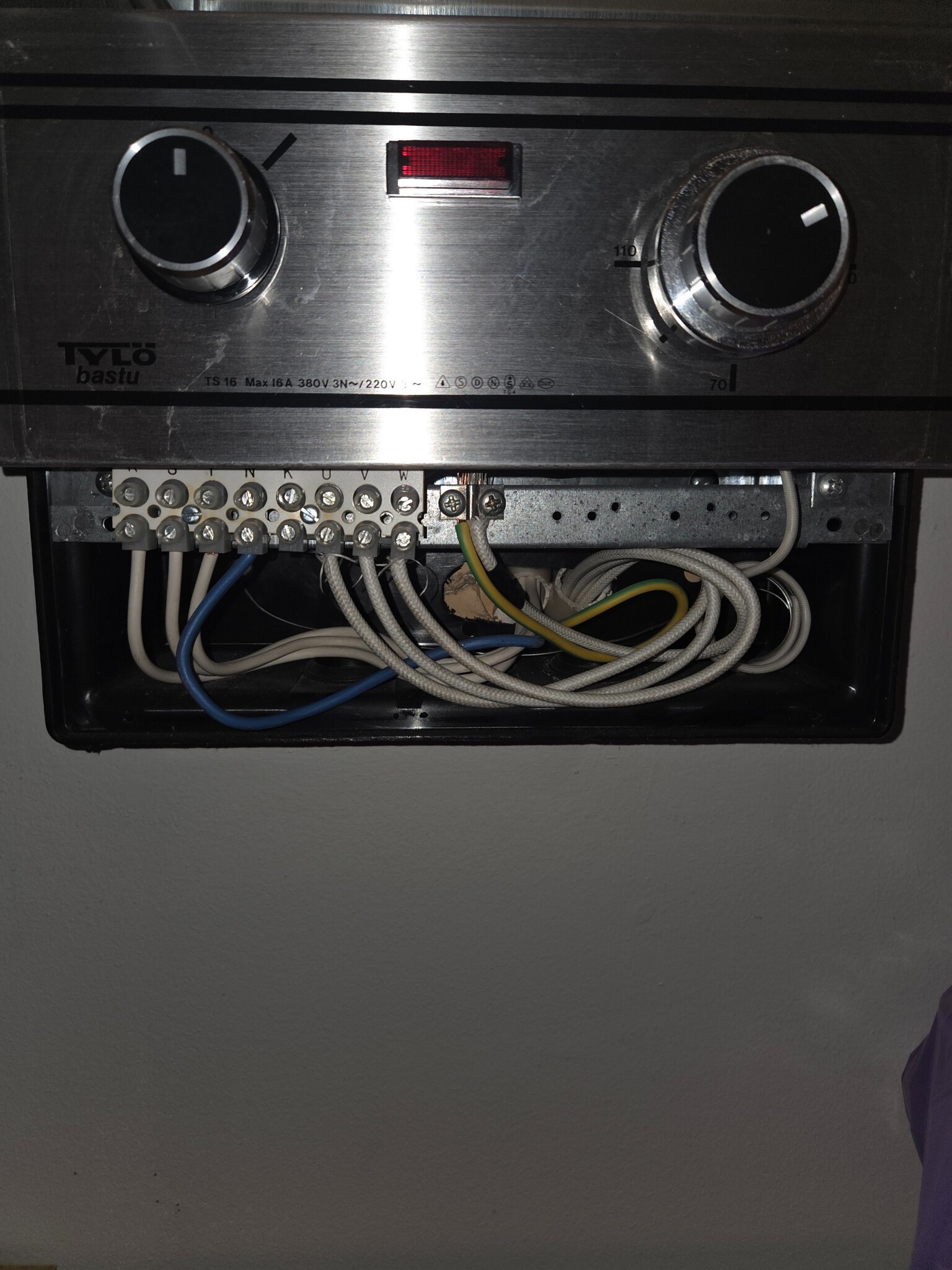

Manöverpanelen heter TS-16 (utan revisionsnummer) och jag hittar inget kopplingsschema. Det jag ser på panelen är att jag har 3 faser in, 3 faser ut 1 nolla och 2 jord samt en tunn metalltråd till termistorn.

Bifogat bild på inkopplingsschema, plintar i manöverpanelen samt jfb

Nästa gång du fotar en JFB, försök ta bilden rakt framifrån och med tillräckligt ljus för att texten ska synas och ha skärpa.
Jag ser dock tillräckligt för att råda till ett byte till dagens modell. Den där ser ut att vara av den gamla modellen som var ganska känslig för störningar. Den behöver bytas, och jag tror på att det kommer att lösa ditt problem. Om det inte hjälper, be elektrikern prova en extra störkänslig modell. Det kostar en tusenlapp extra.
Jag tolkar dina svar också som att du inte har en trepolig dvärg i centralen som skyddar ledningen till bastun, utan tre st smältsäkringar? Det jag är ute efter är om brytarna till bastun inte bryter alla tre fas exakt samtidigt. Termostaten gör det ju inte, så en läckström mellan L2-PE finns kvar.

Allright, jag inser nu också att det står Västtyskland på jfbn så ett byte är det nog dags för ändå!Bo.Siltberg skrev:
