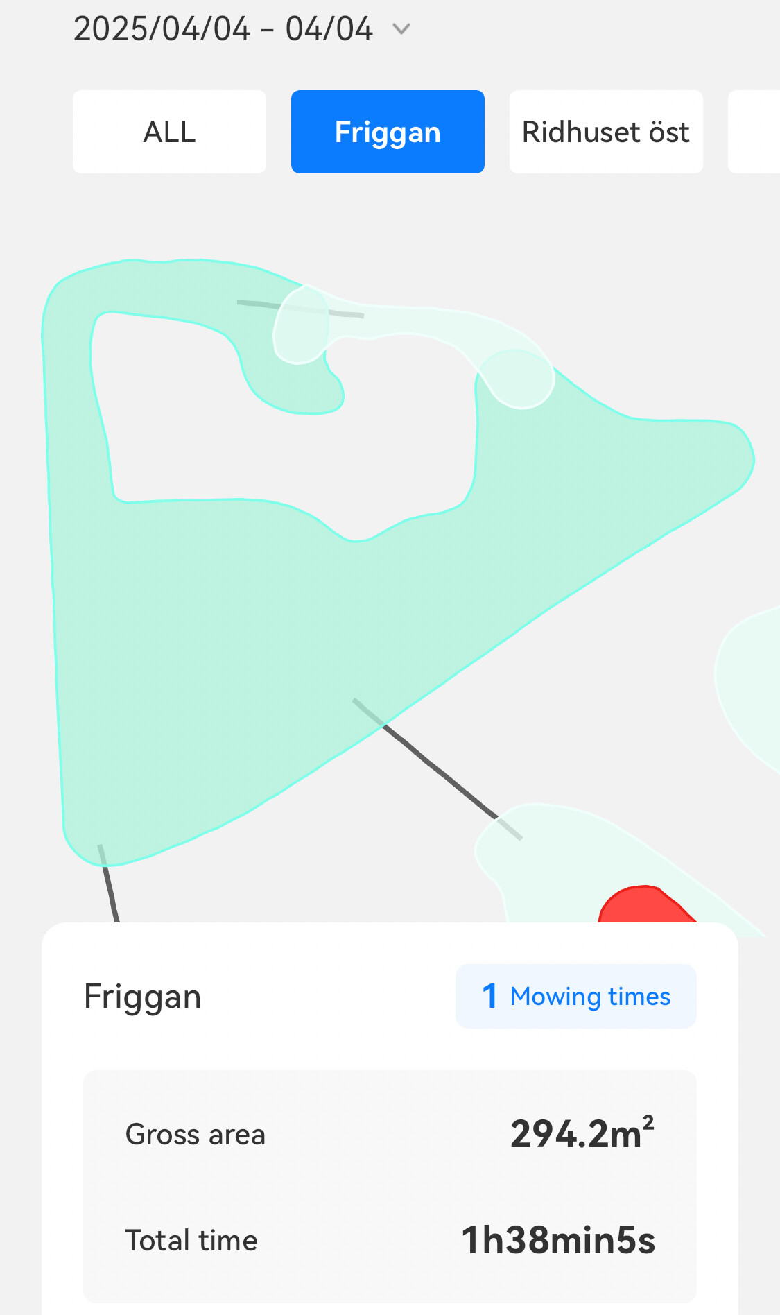

Delvis, så länge klipparen har bra satelitmottagning så blir klippningen precis oavsett kamera eller inte. Kameran fyller sin största funktionL larky skrev:
1. när det ligger oväntade hinder längs vägen och
2. när klipparen får sämre satellitkontakt.
När min Yuka navigerar med endast kamera (under stora träd 🌲) blir det lite mer svajiga linjer, men absolut good enough då det är så små ytor den här svag signal på.
Edit: ser nu att dom nya mammotionklipparna verkar ha någon ny ai-grej så kameran kanske fyller en större funktion där. Min är från 2024.

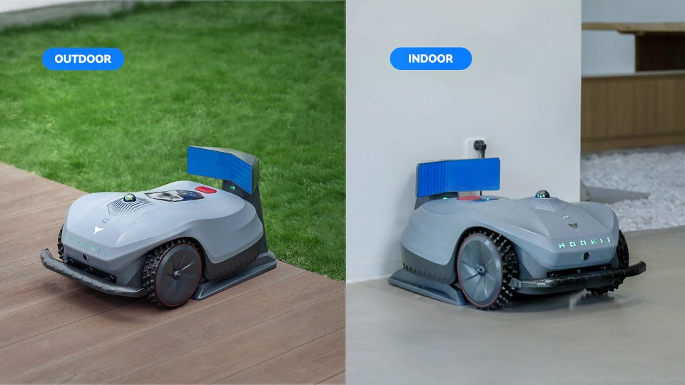

Jag kör HOOKII Navomox X Pro. Den använder 3D LiDAR SLAM och kamera för att positionera och navigera. Ingen RTK-sändare.
Olika klippvinklar, klipphastigheter och klipphöjder per zon går att ställa in i mobilappen.Klippskivan, där klippknivarna är monterade, är utformad att förhindra att gräs fastnar. Klippskivans höjd justeras automatiskt efter gräsmattans terräng.
Specifikationer:
- Rekommenderad max klippyta: 6000kvm
- Klippyta per klippning: 900kvm (300kvm/h)
- Klipphastighet: 0.2-0.6m/s
- Klipphöjd: 30mm-85mm
- Klippbredd: 280mm
- Max lutning: 24° (45%)
- Antal klippknivar: 5
- Minst tillåtna passagebredd: 77cm
- Laddtid: 180 minuter
- Batterikapacitet: 17,5Ah (lithiumbatteri som går enkelt att byta själv)
- Klipptid: 180 minuter
- Ljudnivå: <60dB
- Kappslingsklassning (damm- och vattentålighet): IPX5 (Klipparen kan klippa i regn, men rekommenderat är att aktivera regnsensorn och inte klippa vid regn. Klipparens undersida kan enkelt sköljas av med vatten.)
- 3 års garanti.- Borstlös motor.
- Stöldskydd med möjlighet att spåra klipparen via GPS i mobilappen.
- Gratis styrning av klipparen via inbyggt 4G-modem i 2 år, inget betalt abonnemang krävs. Klipparen kräver inte 4G eller WiFi för att kunna klippa, allt kan schemaläggas i appen via blåtandsanslutning. Vill man kunna styra ellr följa klippning i realtid på distans när två år har gått krävs ett abonnemang.
- Laddstationen placeras med fördel där WiFi-täckning finns för att kunna uppdatera mjukvara och starta klippning på distans via mobilappen.
Jag har en till salu för omgående leverans.
Gratis leverans med elbil erbjuds inom en radie av 10 mil från Varberg (Halland). Bor du längre ifrån Varberg än 10 mil skickas klipparen och köparen står för frakten.
För att förtydliga är jag ingen återförsäljare och jag har endast en styck robotgräsklippare till salu.
