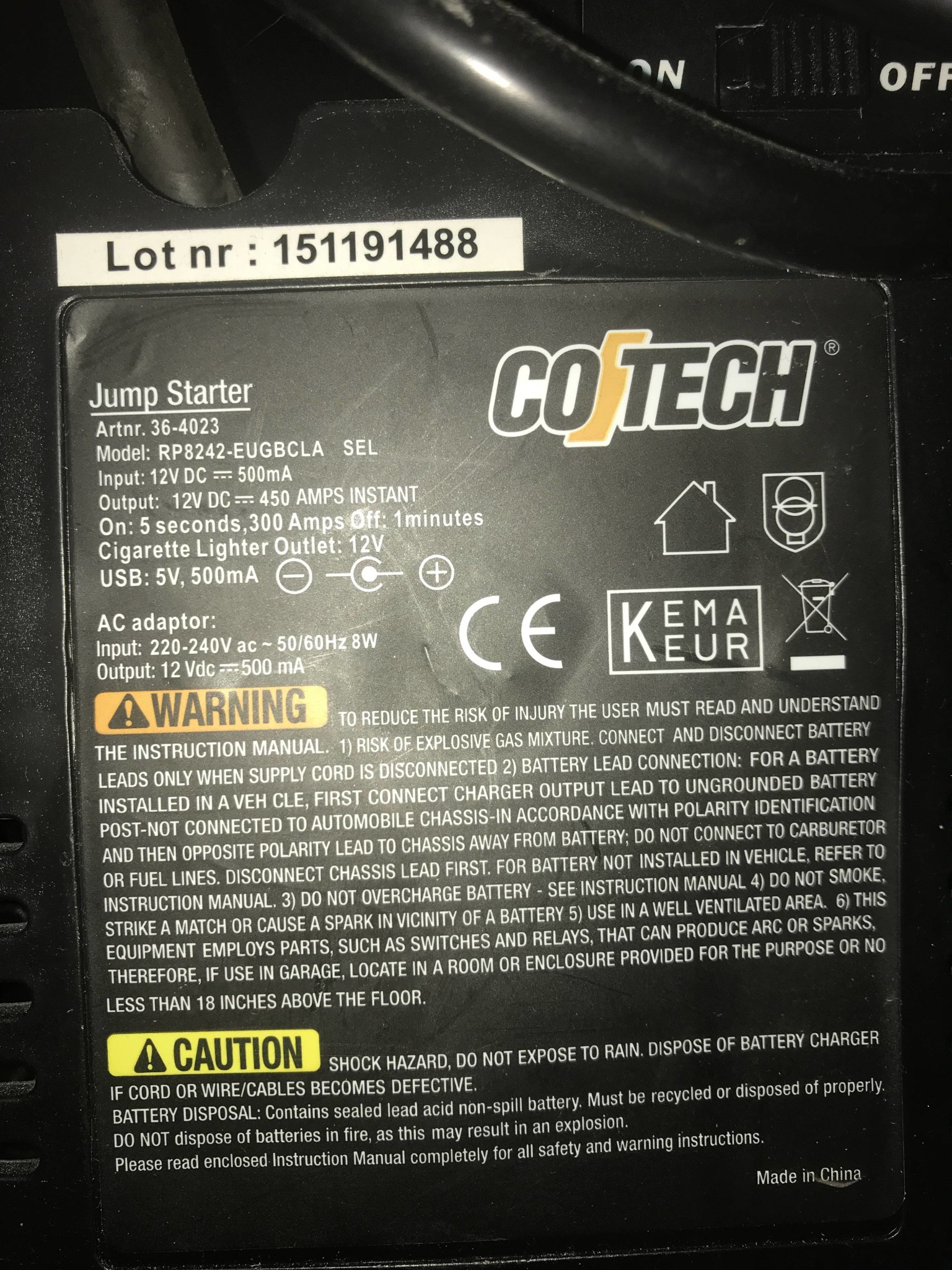

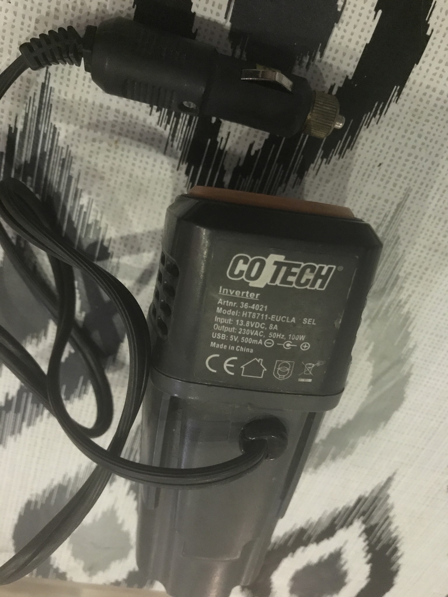

När jag lyssnat av er lite så inser jag att jag har lite grejor hemma redan. Inte i klass med nödströmsanläggning deluxe ;)
Output inverter 230vac , 100w 50hz,
Laddas via ciggkabel
Batteri:
Starthjälpen går att använda för strömförsörjning av 12 V-produkter med 12 V-propp för cigarettändaruttag. Uttaget lämnar max. 5 A. ( batteriet är 12v 17ah )
4 timmar cirkpump för det lilla stoppet ;)
Nu var detta mest tänkt som ett skämt ;)
  • Etikett på en CO/TECH Jump Starter som visar teknisk information och varningar.
  • Närbild av en CoTech 450 Amp startbooster med indikatorlampor för batteristatus.
  • Cotech inverter ansluten till strömkälla, specifikationer angivna på enhetens etikett.
