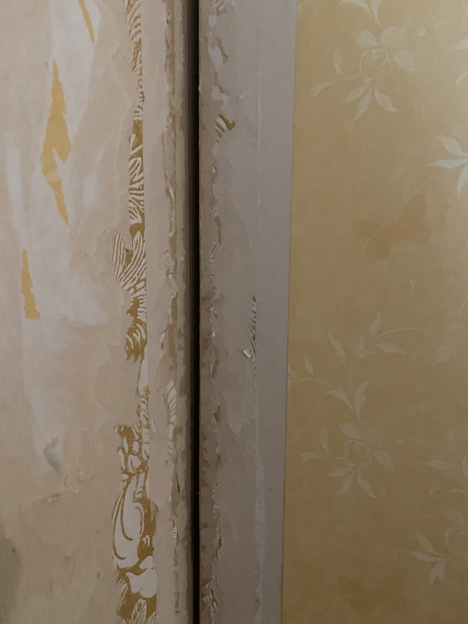

Har en stor spricka i hörnet mellan två innerväggar. Att enbart fylla med spackel känns inte bra. Har en idé om att fylla med fogskum och därefter spackla och lägga en nätremsa, men känner mig lite osäker. Kanske någon har en bättre idé hur jag löser detta.
  • Spricka i hörnet mellan två innerväggar med flagnande tapet och synlig gipsyta.

Lagnings och sättningsbruk finns på biltema o andra handlare. Låt torka o sen remsa plus spackel

Är det en glipa mellan två gipsskivor?

Pula in en bottningslist sen mjukfogar du på den.

För att undvika sprickor, foga enl ovan alt fyll med gipsspackel, sätt sedan en pappersremsa i hörnet som du spacklar in. Finns färdiga stödhörn att köpa om det ska gå fort
Om remsan jävlas kan man limma upp den med våtrumslim. Använd papper, inte glasfiberväv.
Köp ett hörnskydd på Hornbach, de har en massa olika och spackla in det.
