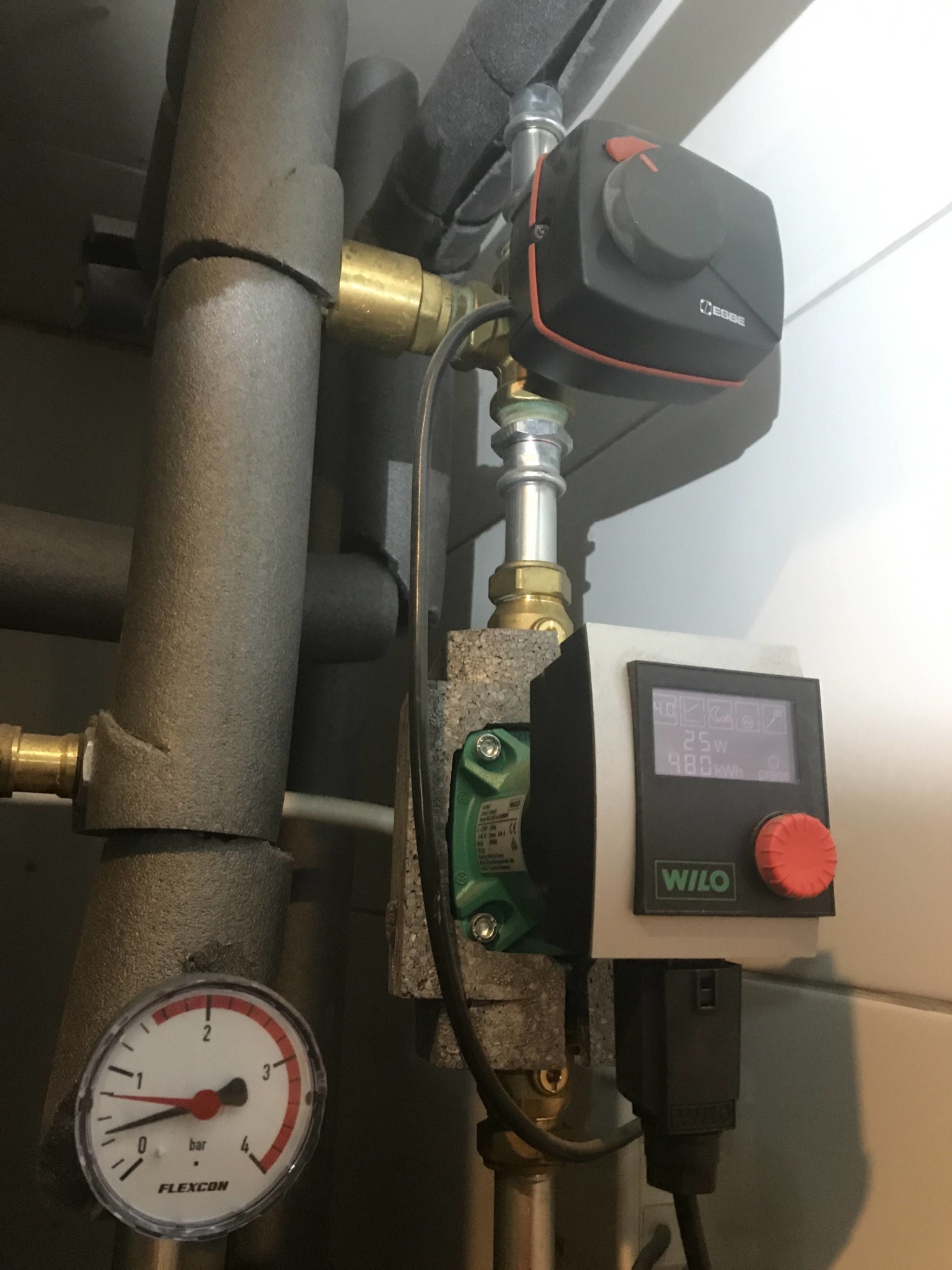

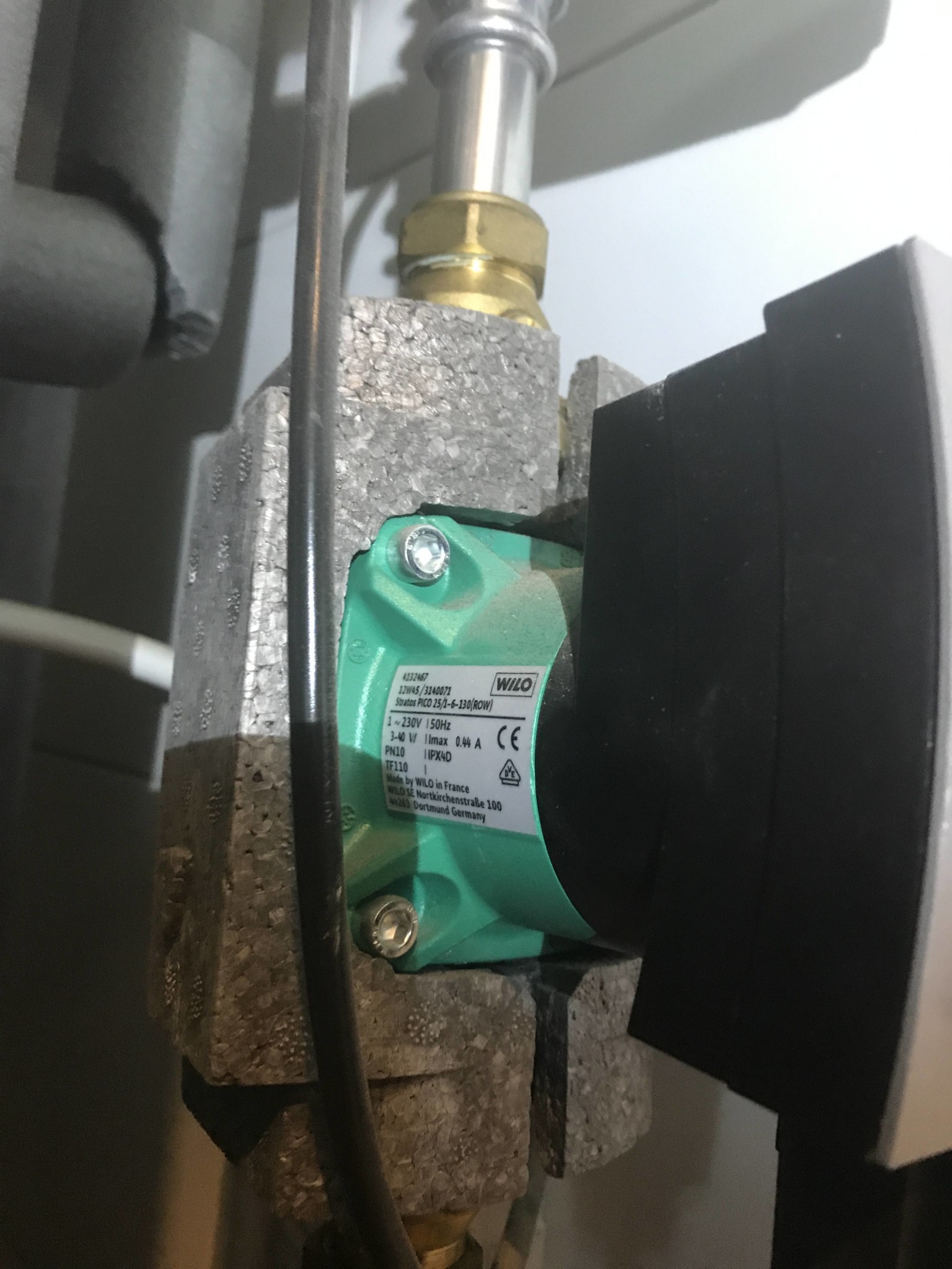

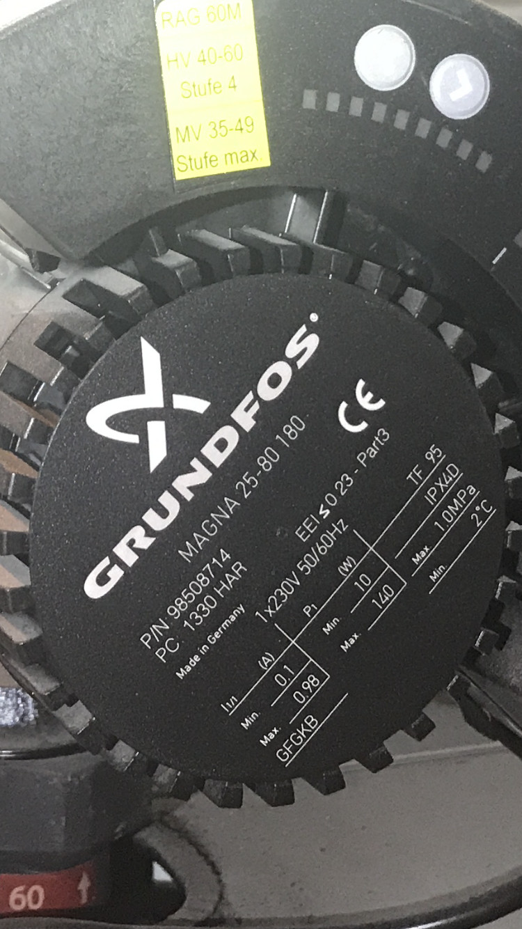

Lite osäker på vilka uppgifter som behövs men lägger upp lite bilder på vad pannan vill ha i ström

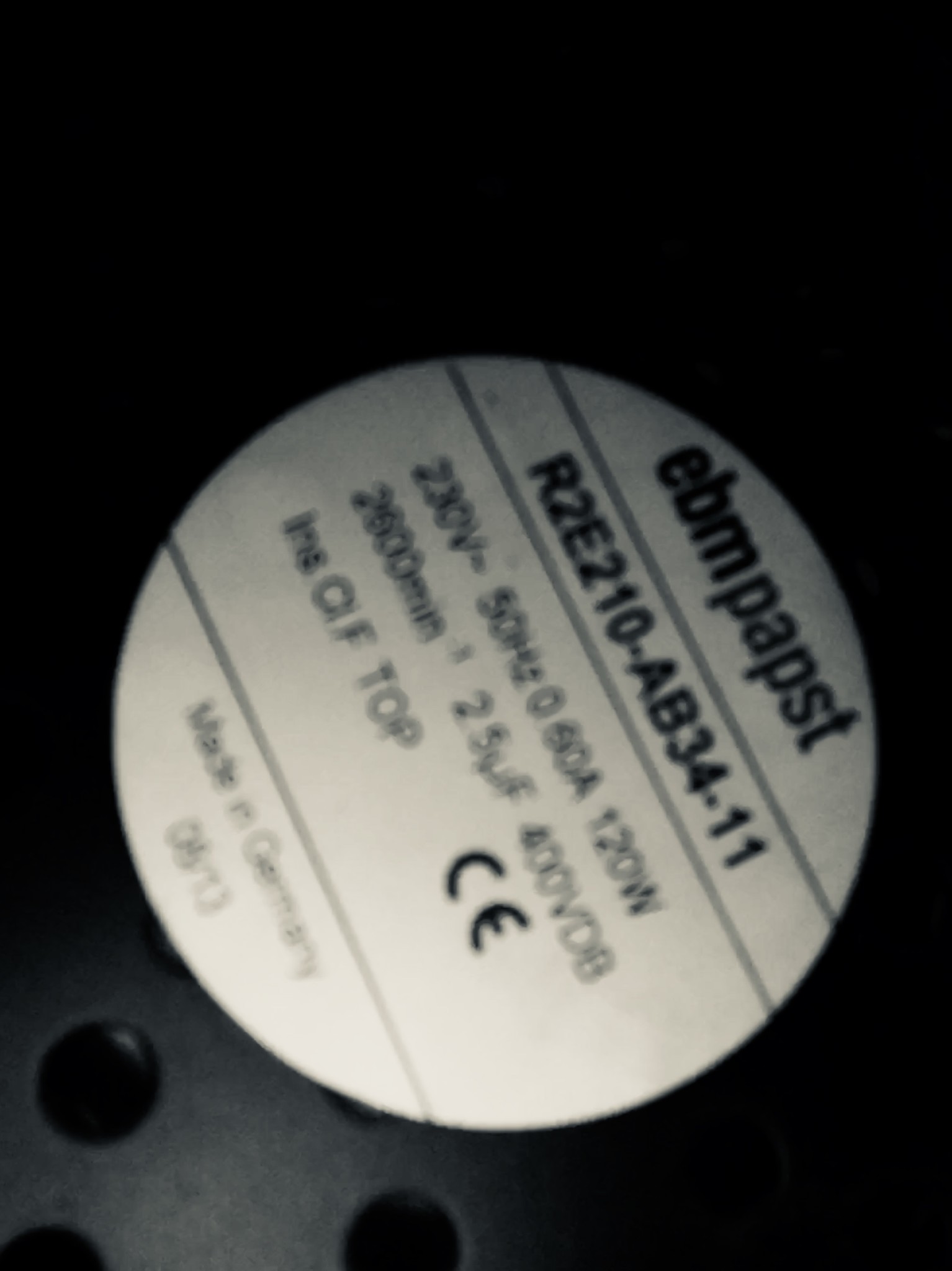

Är det fläkt i pannan

Det står på pannan att den vill ha 13 ampere. Har du mer info om den någonstans? det verkar orimligt mycket om den inte har någon automatisk tändning eller liknande. Troligen är det fläktar i den som behöver ett par hundra W.
1-2. 10 dagar är en lång tid. Tveksamt om du klarar det med bara batterier. Ett elverk lär nog vara en del av lösningen. Eventuellt batterier och elverk så att elverket inte måste gå på tomgång eller nästan tomgång så långa stunder.
3. Jag tror inte att du skall räkna med att få cirkulation genom panna och tank utan att ha en pump igång. Och jag tror att värmen från tanken inte i någon betydelsefull omfattning kommer att sprida sig i huset. Men det kan du enkelt prova. Stäng av alla cirkulationspumpar efter avslutad eldning och se hur varmt huset är efter ett dygn.
4. Igen. 10 dagar är en lång tid. Fundera på om du kan ha en lösning att hålla värme som inte kräver el. Vedkamin centralt i huset till exempel.

Stämmer. Fläkt i pannan.L Liteavvarje skrev:

Kikade inte in skylten , därav svaret , klart något drar ström i pannan , sedan tillkommer alla pumpar , så batterier är ingen bra ide

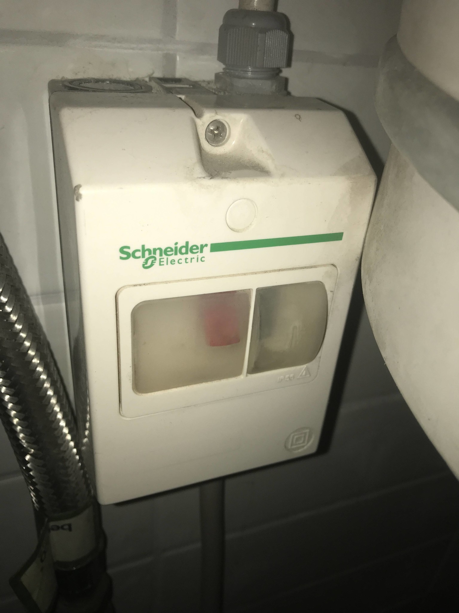

Du har någonstans en tryckströmbrytare till vattenpumpen. På den kan du se om vattenpumpen är enfas eller trefas.

Det är en fläkt. Säkert varvstyrd.L Liteavvarje skrev:Det går utmärkt att göra så som du säger , då finns det inget som hindrar att koppla in reserv , men det som vi reagerade på är att pannan ska ha 13 amp , vet du varför , är det en fläkt i den
som dragregulator , kanske den är varvtalsstyrd med så är den nog lite törstig , kolla vad det står på skylten
Det finns dieselverk som inte är så dyra , bara hålla ögonen öppna på konkurser
Den ligger på 120w om jag inte kollar fel.

Är det denna som kallas strömtryckbrytare?

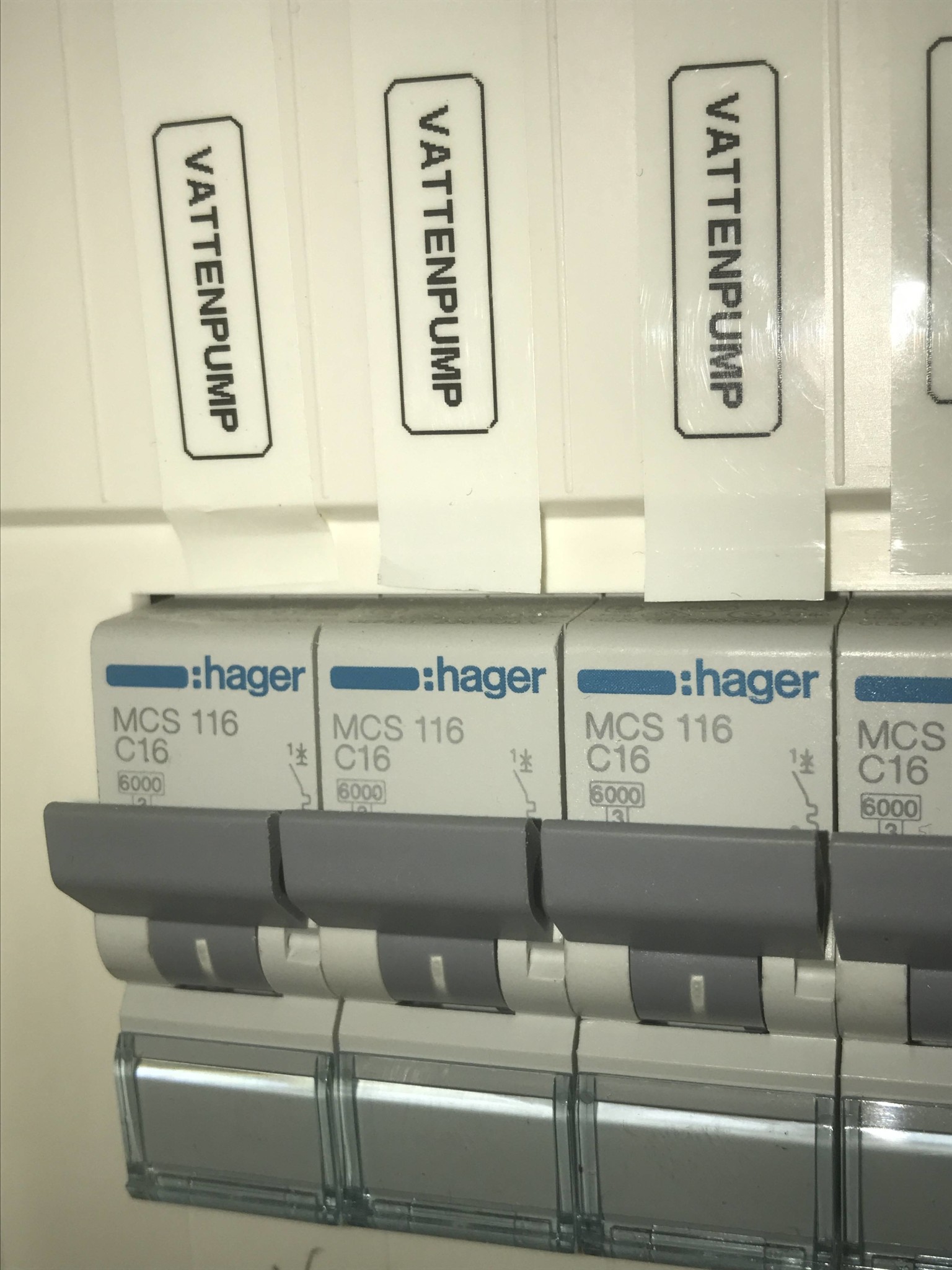

Kunde inte utläsa någon data ur den men det går en 5 ledad kabel till den. I elcentralen fanns det 3 säkringar med c16 något
Så det är väl 3 fas antar jag.. jag som hade för mig att vattenpumpen var 230v :/ fast med 4 kablar när jag tänker efter eller så minns jag rätt så dåligt ha ha

Bild 2 är ett motrorskydd men står vattenpump för dom , är det rätt säkringar som du hänvisar till , om så är , då finns nog inget alternativ än ett 3 fas elverk , sedan det med 3 st 16 amp i centralen bekräftar det med den kraft som behövs , klart pumparna kan köras på 1 fas men det brinner nog dåligt i pannan utan fläkt om den är 3 fas
Ska vara ärlig , tror inte att den är 3 fas
På första bilden i första inlägget står det att pannan vill ha 230V 13A. Alltså enfas. Och om du kan välja bort den automatiska tändningen så räcker det med ett mindre elverk.
