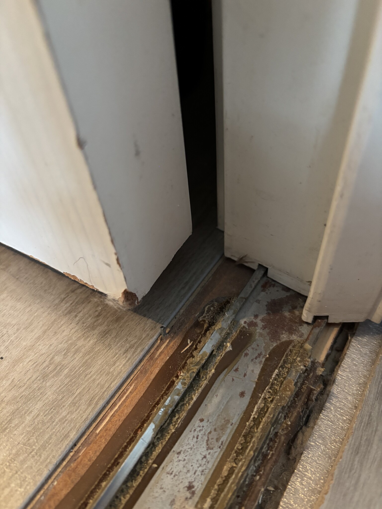

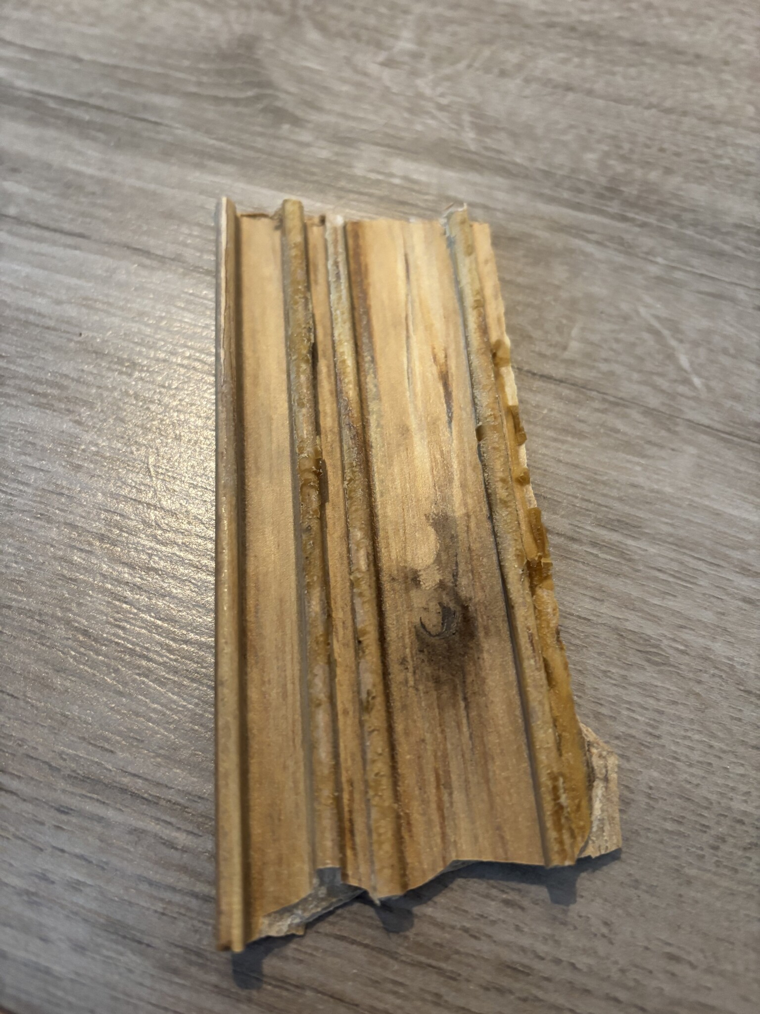

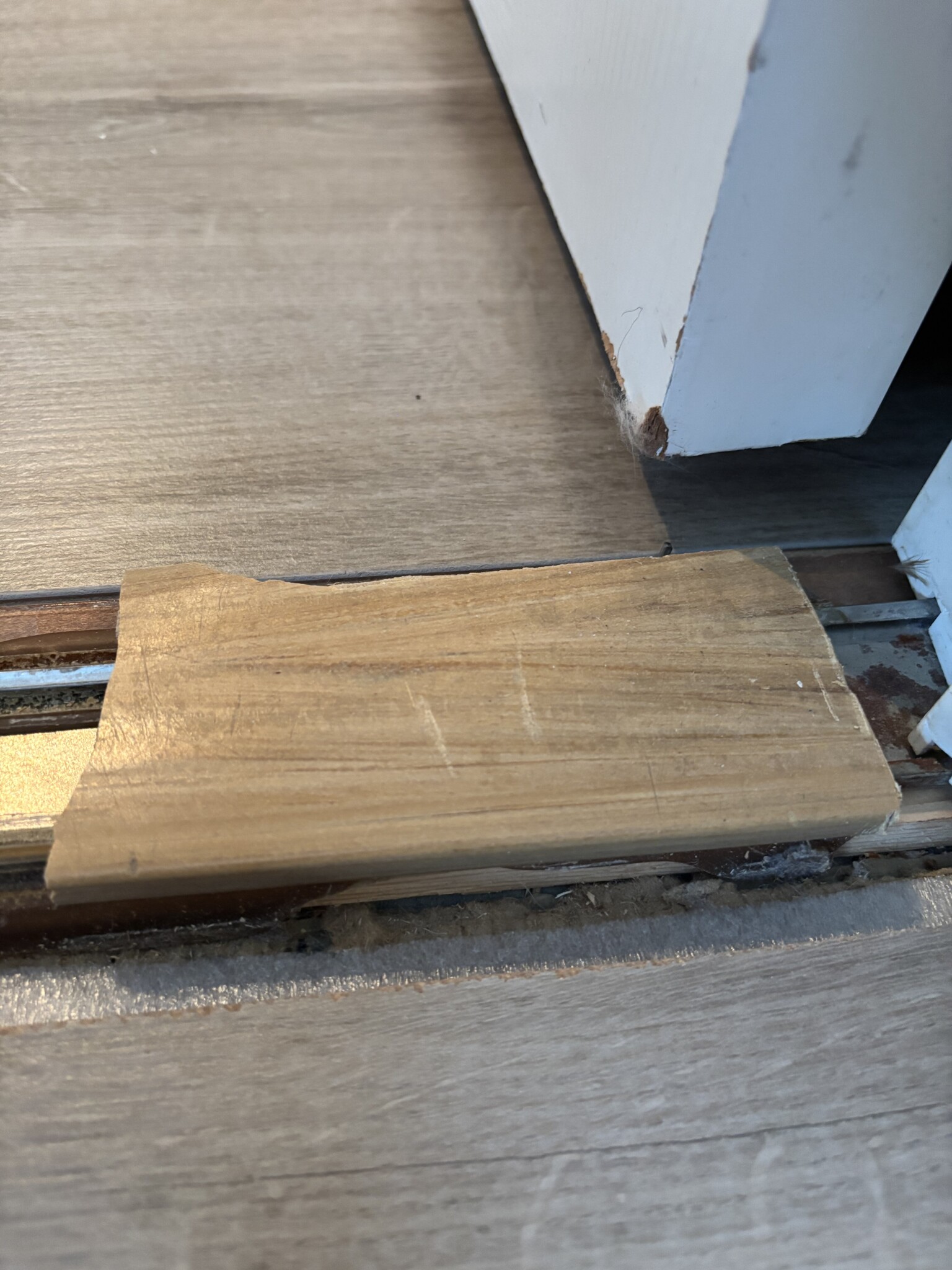

Efter att jag avlägsnat gamla tröskeln för att lägga nytt golv så insåg jag rätt fort att jag skulle försökt behålla den. Det verkar som att underliggande konstruktion är en del av dörrkarmen dessutom. Hur kan man lösa detta på ett snyggt sätt?
Tack på förhand!

Får det inte plats en platt trätröskel, så finns det även millimetertjocka trösklar i aluminium.
Är karmen gjord i plast? I så fall får du räkna med att ny tröskel behöver anpassas.
Om det är den karm som jag misstänker det är så kan du såga av metallskenan, vars enda uppgift är att hålla tröskeln på plats.
Rätt vanligt att dessa plast trösklar spricker och behöver bytas ut. Brukar använda multimaskin och jacka ur plast karmen för att kunna montera ny tröskel

Stämmer, karmen är gjord av plast. Jag antog det 🥲

Känns som att detta får bli vägen framåt istället för att försöka spåra/anåassa en tröskel som kan passa 😊
