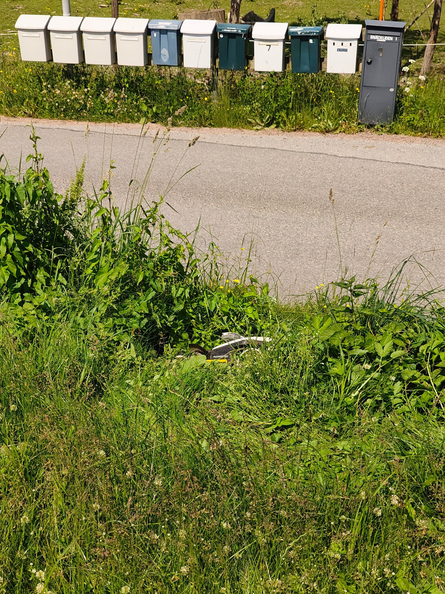

De senaste dagarna klipper min robot utanför tomten. En mjukvarubugg gör att NetRTK ligger ett par-tre decimeter fel...
Jag skulle ALDRIG betala för en Mammotion-klipppare med alla mjukvaruproblem de har

Åter igen, det är inte fel på Mammotions mjukvara eller hårdvara !pacman42 skrev:
Sök GNSS spoofing.
Tom. flyget är påverkat ......

Har skrivit det förr, din tomt är ej avsedd för din modell.pacman42 skrev:
Den har utförslut med stup.
Varför ser jag ej detta oftare i alla andra forum jag hänger på.
De som spottar och fräser åt mjukvaran har missat ngt eller förstår ej begränsningarna.

Googla GNSS spoofing för en korrekt förståelse av fenomenet.pacman42 skrev:
Ryssland har en alldeles egen satellit som skickar ut störningar, men de är sekund snabba störningar.
Kan påverka hela norra jordklotet.
GNSS spoofing sker på marknivå, från båtar - bilar - lastbilar - sändarmaster - flyg - luftballonger.
Att en klippare viker av från kursen så kraftigt har absolut inget med mjukvara/hårdvara att göra.

Har en intressant lösning på G, detta för de som kör iNavi och har 4G/ WiFi.pacman42 skrev:
Vissa råkar ut för att klipparen stannar mitt på gräsmattan.
Vill testa själv före jag släpper detta.
Jag har koll på fenomenet sedan tidigare. Både det via satellit och de sändare de har på marken.Tomture61 skrev:
Jag plockar upp information ang Mammotion klippare på 5 olika FB sidor.
Här och Youtube.
Jag ger tipps till andra för att de ska lösa sina problem, dagligen.
I detta fallet så stod gräsklipparen under ett träd och snurrade på platsen så som den gör för att få GPS-signal. Sedan drog den iväg 5-7 meter i nordlig riktning ut över kanten. Jag lyfte in den igen och den ställde sig och snurrade igen, drog iväg några meter snurrade, drog iväg några meter till och där fick den bra GPS-signal så att den direkt återgick till ordinarie klippning som gjordes utan problem då den redan var mitt på gräsmattan och hade klippt kanterna.
Störningar via satellit är inte falska signaler, utan de handlar bara om störningar på specifika frekvenser. De är dessutom extremt kortlivade och stör inte ut positioneringen på flera sekunders sikt. Man misstänker att dessa inte är till för att störa GPS utan att ryssarna har lagt egen kommunikation på samma frekvenser bara.
Störningarna från land, flygplan och båtar är dock en annan sak. De är till för att störa GPS-systemet som sådant.
