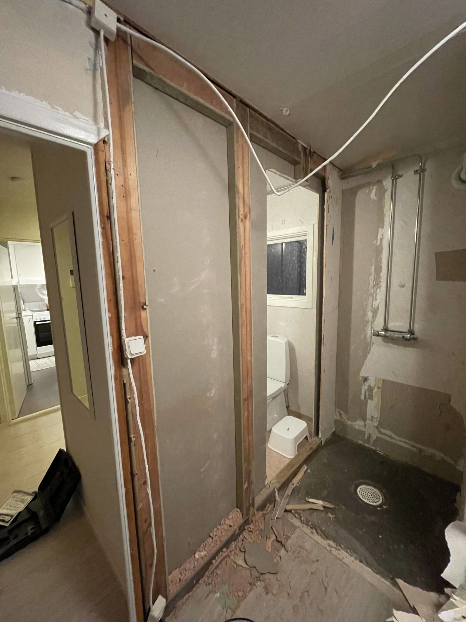

Hej alla experter :)
Behöver riva ner vägen till vänster på bilden. Stugan från 50 talet, undrar om det finns ett lätt sätt att veta om vägen är bärande… något jag kan kolla i vinden?
Tack på förhand

Det lättaste är att kolla åt vilket håll takstolarna ligger åt på vinden. Ligger de parallellt med väggen är den sannolikt inte bärande(om det inte finns en övervåning vill säga). På bilden ser man även att takregeln i ök vägg är infälld mellan stolparna vilket sannolikt tyder på att den inte är bärande men det kan va intressant att se vad stolparna sitter fast i i överkant oavsett så att de inte när något som inte syns på bilden.
Ben C och 1 till
BirgitS
Samt typ av takstolar då fackverkstakstolar brukar innebära att ingen vägg på våningsplanet under är bärande.
Ben C

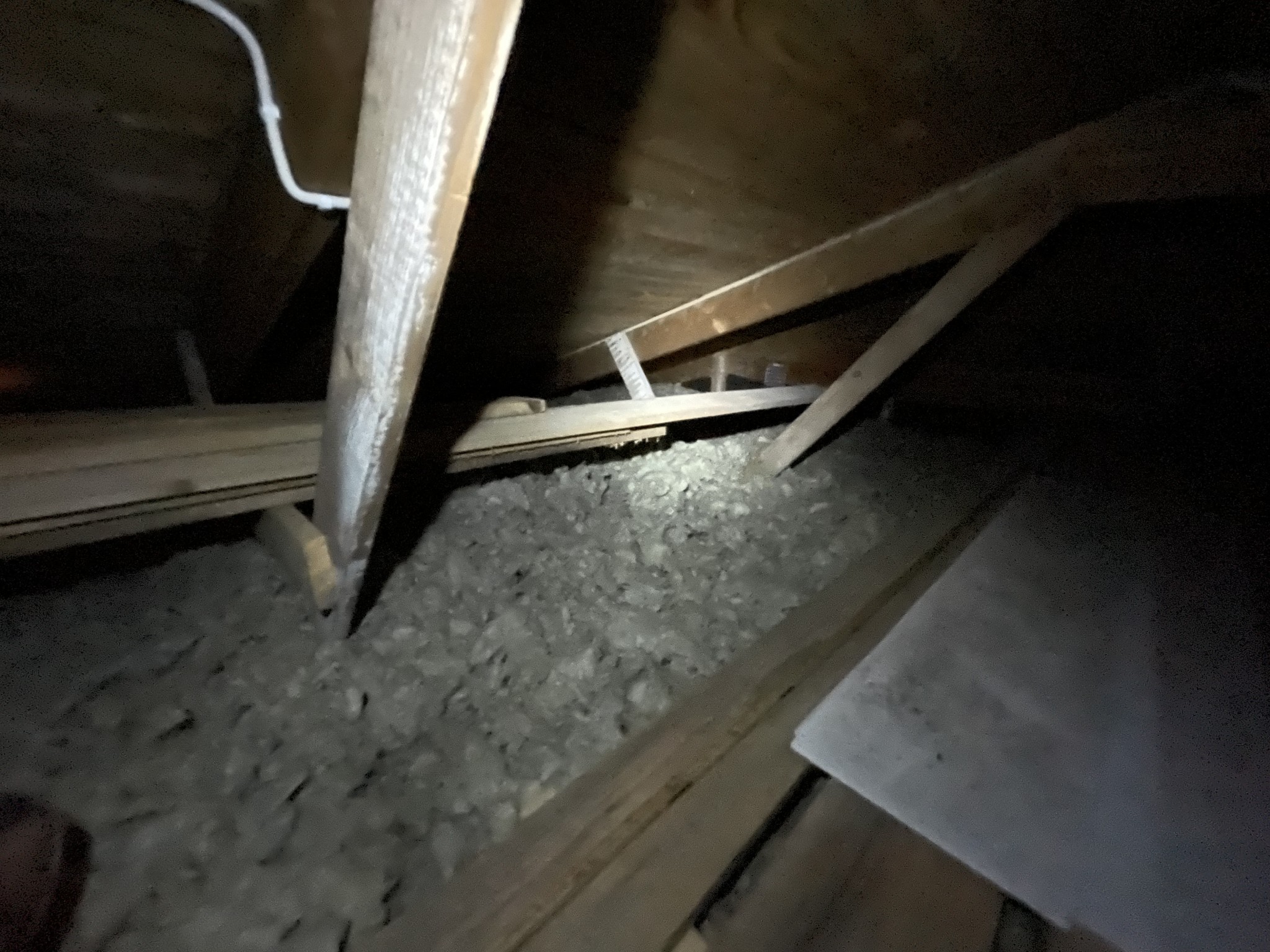

Finns ingen övervåning, har precis varit upp i vinden och om ni menar reglar som sitter ”diagonalt” då är de definitivt parallellt med vägen.
  • Vind med isoleringsmaterial, byggmaterial, träbjälkar, rör och fläktenhet, oavslutat projekt.
Ligger väggen mellan takstolarna eller kan det vara så att väggen ligger direkt under en takstol?

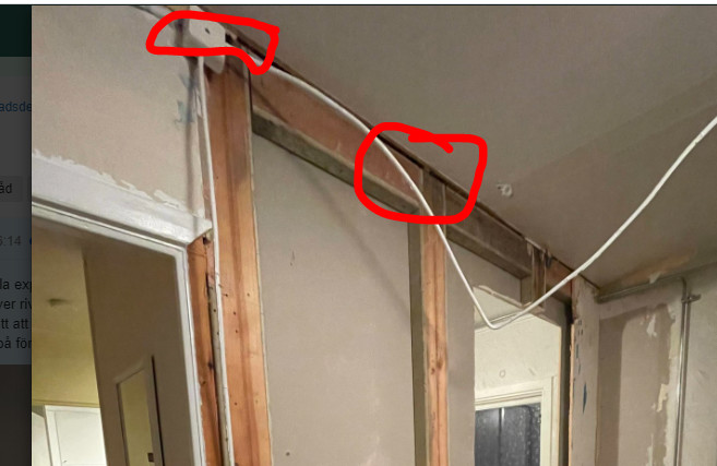

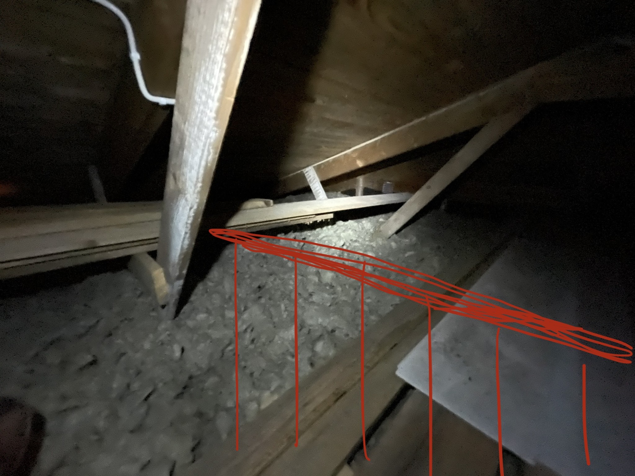

Har kollat igen, väggen ligger precis mellan de här två takstolarna. Jag ritade i röd färg ungefär vart väggen ligger.
Då ska inte väggen vara bärande.
Ben C
Tycker att det ser ut som om regeln inte går ända upp? Då kan den inte vara bärande.

Ett sätt att testa är att helt eknelt såga av den. Om sågen nyper fast är väggen i någon mån bärande även om den sitter jämsmed takstolarna.
Takstolarna är för övrigt Inte var och en av de diagonala strävorna uppe på vinden, utan en takstol är hela triangeln så att säga, inklusive snedsträvorna.
Du har en enkel fackverkstakstol:
Olika träkonstruktioner för hus: fackverk, pulpet, A-takstol, sadeltak. Illustrationer av byggnadstekniker.
Fantastiskt @Anna_H !! Tack så mycket för det, jag är nu helt säkert att den inte är bärande. Vilken tur
