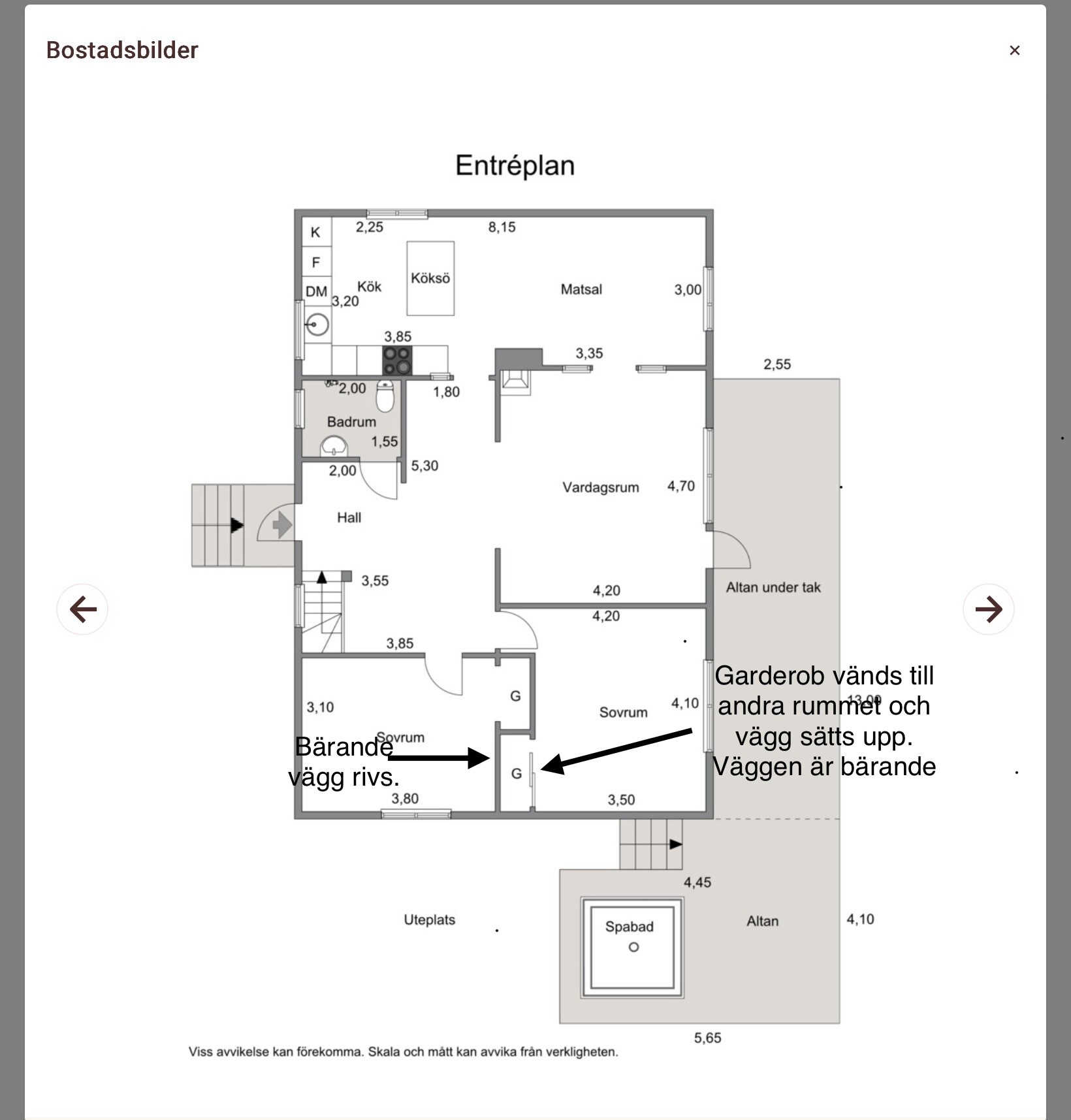

Vid tillträder av nya bostaden skall vi göra några ingrepp. Bla flytta en bärande vägg drygt 80cm ”bakåt” enligt bifogad bild.
Sjävklart är det svårt för er att svara på rak arm, men är det möjligt utan större ingrepp på vind skulle ni tro och extra limmträ/stålbalk?

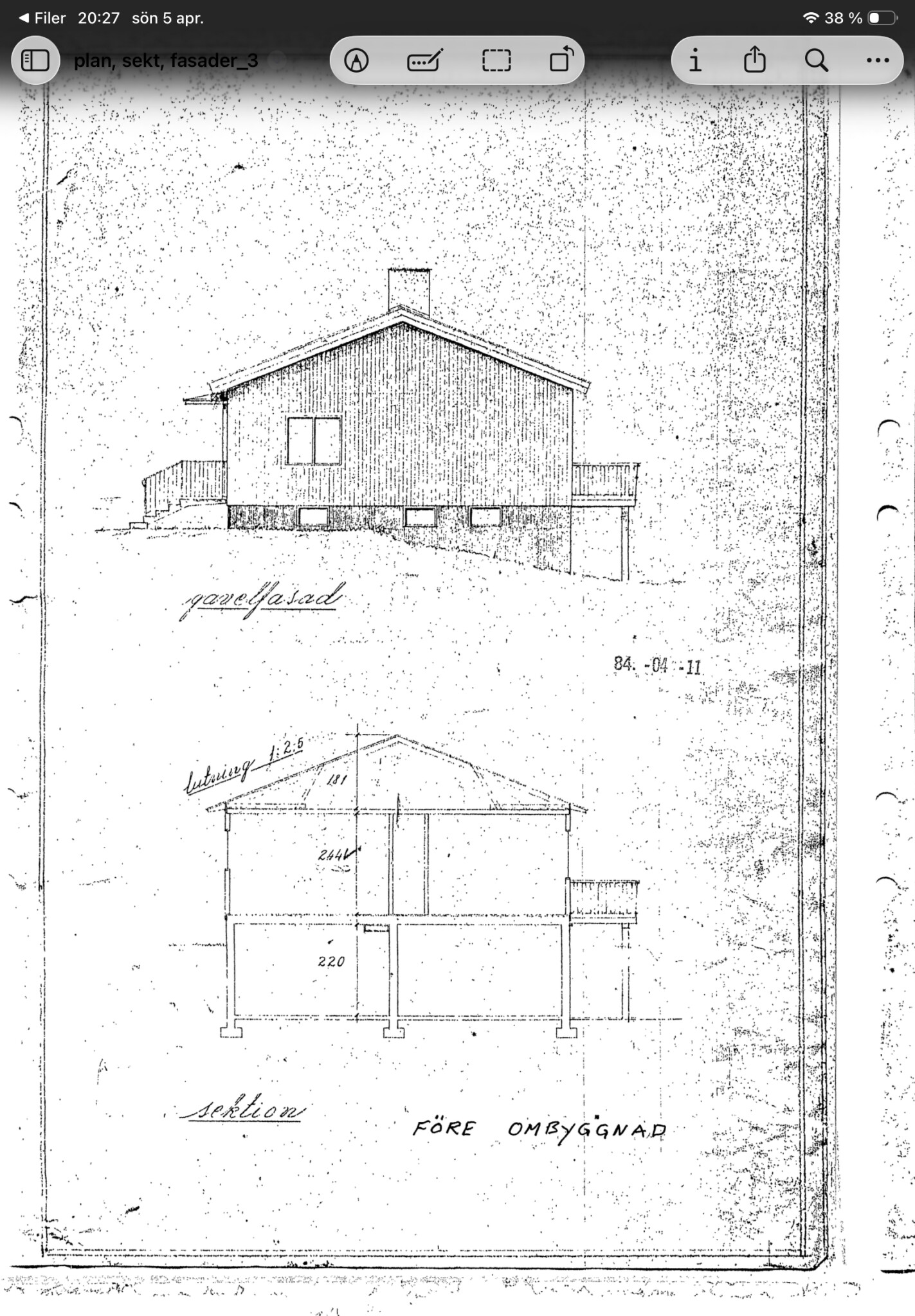

Tänker att de bör vara skarvade på samma längd iom öppningen/gardeob från andra rummet om de nu är skarvade?BirgitS skrev:
Om de är fackverksstolar bör de vara fribärande?

Det ser ut att vara fackverkstakstolar, om de är dimensionerade rätt är de fribärande.
Men de kan ändå sacka ner lite på mitten.

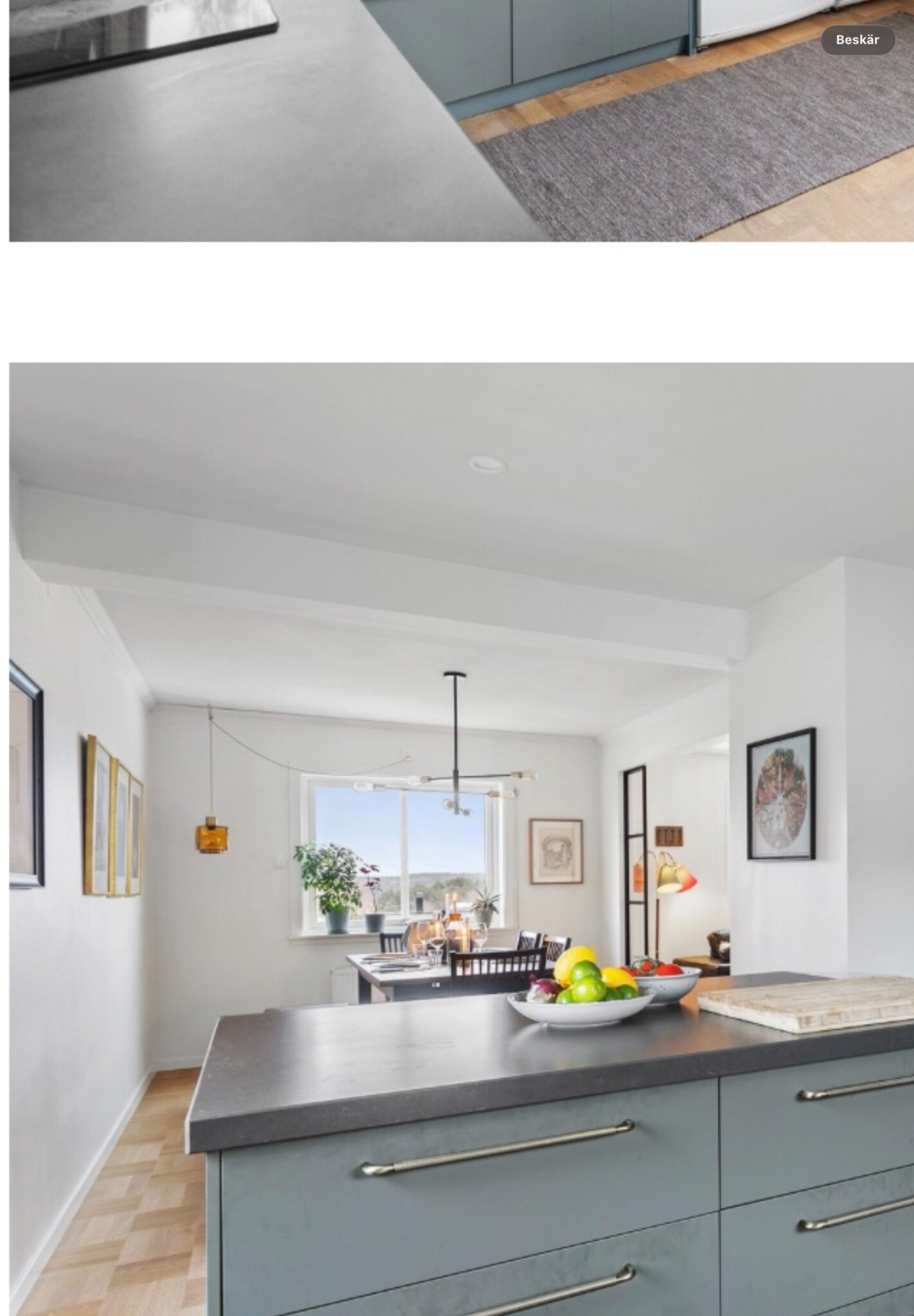

Hur har man gjort i öppningen kök och matsal?

Jag tänker att man oavsett stärker upp med kanske 2st 45x170 ihopskruvade och sedan stämpa under. Det är ca 150cm vägg som ska flyttas. I köket har man satt något förstärkande ser det ut som.13th Marine skrev:

Innan man gör ett Ingrepp i bärande konstruktion ska man få en bygganmälan godkänd av kommunen. Jag tror att de vill ha beräkningar på vad som verkligen krävs när det gäller balk och pelare, inte bara gissningar. En byggkonstruktör kan utföra sådana beräkningar.I Inteno- skrev:
Ser ut som en normal avväxling.I Inteno- skrev:
Räknas den som bärande om takstolarna är självbärande?BirgitS skrev:
