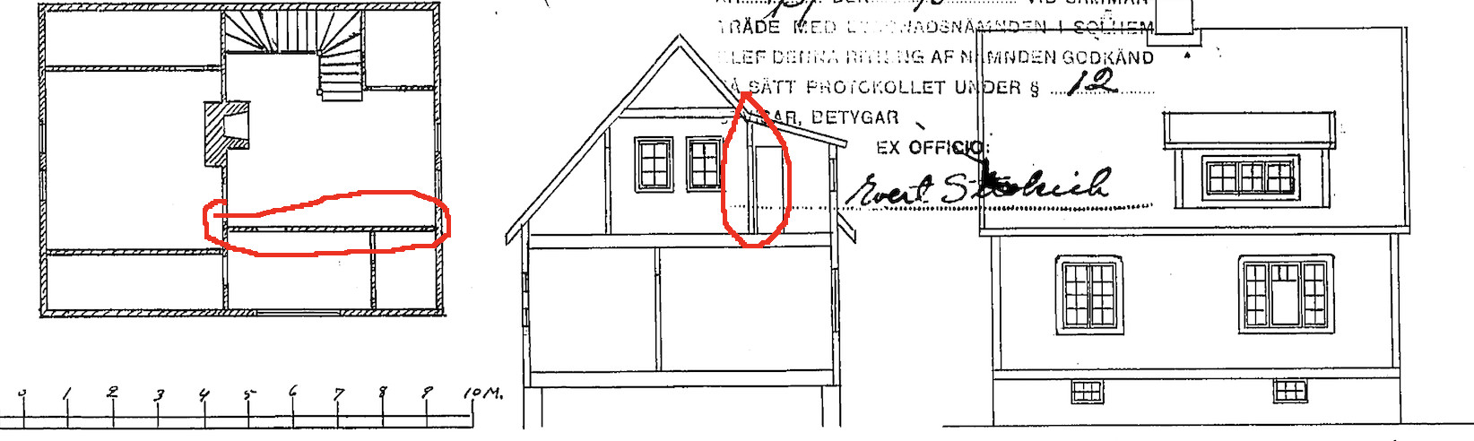

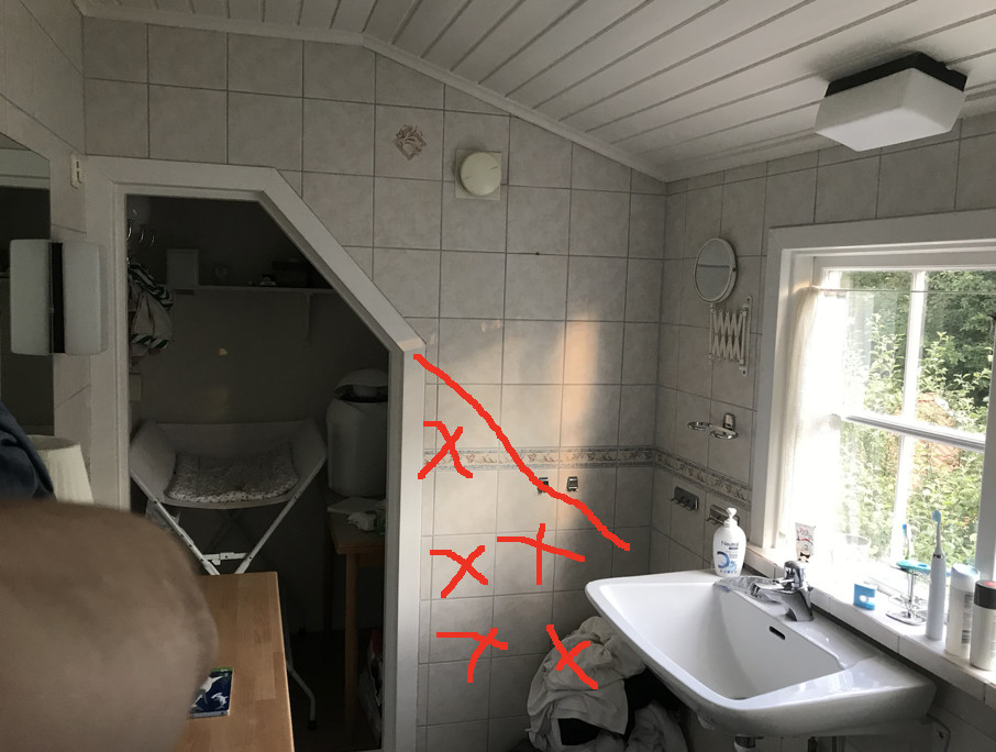

Jag skulle vilja flytta på två väggar runt min takkupa. Går det att veta om detta är ett relativt stort jobb (att de är bärande) eller ej? Det jag skulle vilja göra är att flytta väggen inringat i rött 20-40 cm inåt i huset för att göra mer plats för badrummet som ligger i takkupan.
Väggen är ca. 10 cm tjock och har en dörröppning i sig. Huset byggdes 1910 och takkupan byggdes till på 30-talet (om det påverkar).
Den andra väggen som jag skulle vilja ta bort/öppna upp är väggen från takkupan ut under hustaket. Kan detta orsaka bekymmer..? Dörrkarmen som sitter där är väl ren utsmyckning nu när det inte finns någon dörr där gissar jag eller kan de ha bära upp något?

Normalt så finns det bärande takstolar (stödben i den rödinringade väggen. När man gör en takkupa så gör man det antingen mellan två takstolar och då blir takkupan smal eller så tar man bort delar av en takstol och växlar av den mot takstolarna på vardera sidan som då förstärks (då blir takkupan bredare).
Se här: https://www.byggahus.se/sa-fungerar-en-takstol#10335-traditionella-takstolar
