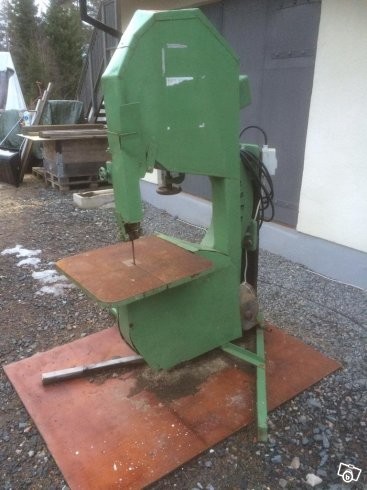

krilbe skrev:Vad kan ni säga om denna?
[länk]
Den finns kvar enligt säljaren.
Kan tillägga att jag helst vill ha en maskin som inte kräver att man är maskiningenjör/mekare. Jag är inte tappad bakom en vagn, men vill helst inte öda tid på sådant... Betalar hellre "lite mer", men inte massor med mer, för en maskin som "bara går" och gör ett bra jobb.![]()
hm, rostig maskin som verkar bo ute? Gick bort direkt när jag såg den för ett par dagar sen. Har man inte tagit hand om så enkla saker som att skydda bordet med lite fett/vax/olja så har man nog inte skött om maskinen som man borde. Kan ju vara ett fynd. Men jag har inte tid och tålamod att lägga på den.
