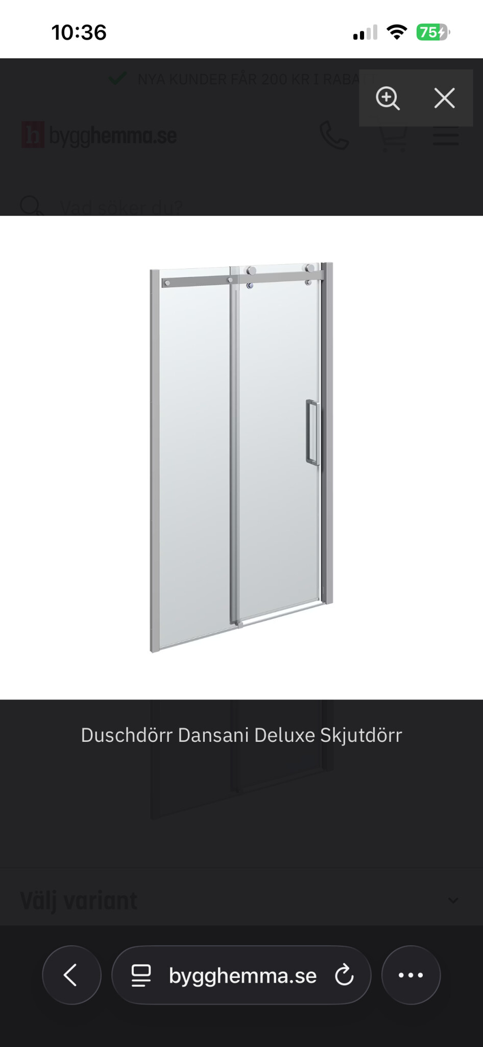

Ett smidigare alternativ är att sätta in en skjutdörr i glas i stället för duschdraperiet. Då får du en profil på golvet som stoppar vattnet. Allt på hantverkarens bekostnad förstås. IMG_2056.png

En gummiraka funkar bättre.
