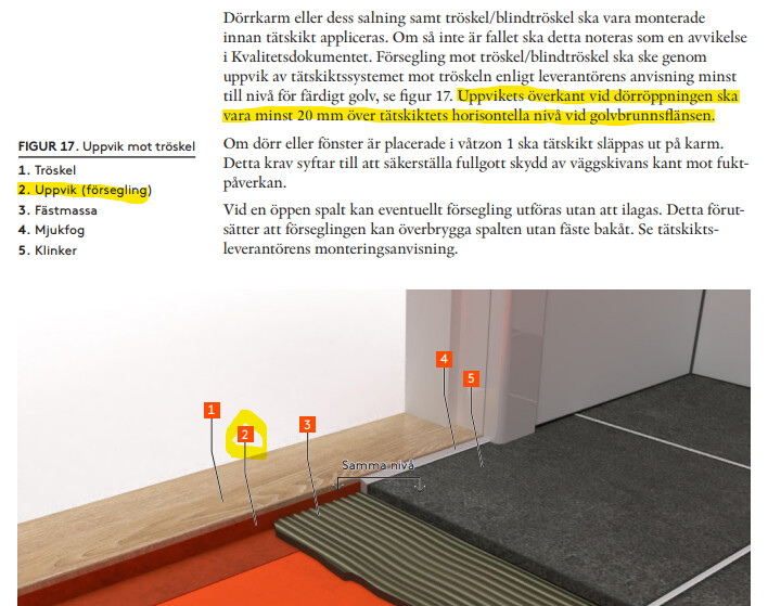

Fast ett bakfall på tätskiktet mot en tröskel är knappast bra, även om det ser bra ut på ytskiktet genom att man ”fixar” till fallet med fixen under klinkern. Blir ju bara ett fel man inte kommer se som till slut ger vattenskada. Nästan bättre då att fallet på ytskiktet är samma så det lättare syns

Du får givetvis göra som du vill, men det är fallet på tätskiktet som avgör om våtrummet är korrekt/godkänt utfört. Att påstå att ”…fallet under tätskiktet inte är relevant i praktiken…” är helt felaktigt. Givetvis ska sedan ytskiktet följa tätskiktet i lutning. Det är ju en självklarhet.
Det enda jag kan hålla med om är att mindre/lokala svackor (dock inte bakfall mot tex tröskel) inte innebär någon ökad risk för fuktskador. Men varför ska man som kund godkänna det? Inte svårt att göra rätt.
Med din syn på våtrumsreglerna antar jag att du tycker att det är ok att bygga fall med fix, eller tom lägga ny klinker på befintlig för att ”fixa” fallet. Du får givetvis göra/tycka vad du vill. Korrekt är det dock inte och inget som ska godkännas vid nybygge/renovering.

Vad är det du tänker ska hända om det är bakfall under ytskiktet mot tröskeln? Förutsatt att man har ett korrekt tätskikt? Tätskiktet skall vara avslutat om jag inte minns fel 10mm över ytskiktet. Hur ska du då få en fuktskada?

Min syn på våtrumsreglerna är att dom ska följas, som företagare för att man ska göra "rätt" och som konsument för att man ska få ett utifrån branschkrav korrekt utfört badrum. Det är mycket pengar och man vill om man betalar för det kunna få ut dess värde vid ett försäkringsärende. Man behöver ha regler att förhålla sig till och när det gäller våtrum har det till viss del gått överstyr, det finns massa BBR krav som inte på något sätt innebär att något händer om man inte följer dom, men det är fortfarande ett krav som ska följas.
Att det sen inte är om det är fall på tätskiktet eller ej som styr i praktiken är en annan fråga. Hade jag varit orolig om det var gropar som man fyller med fix, troligtvis inte. Hade jag accepterat det om jag anlitat en firma för att göra om badrummet för 6-siffrigt belopp? Troligtvis inte. Det väsentliga för att inte få en vattenskada är att det är tätt, jämför med en platt tallrik, häller du upp vatten på den är det inga problem så länge vattnet inte når över kanten.
