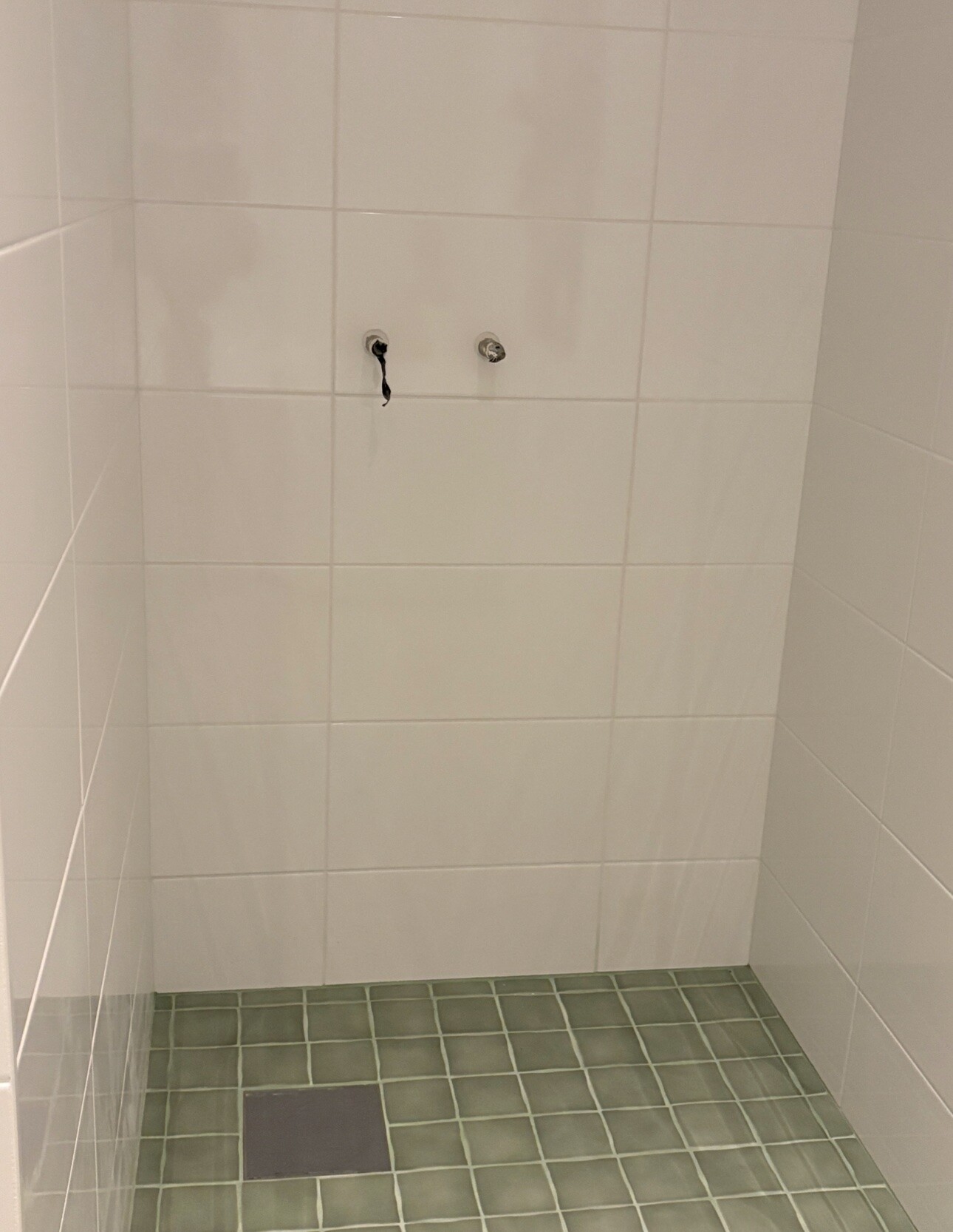

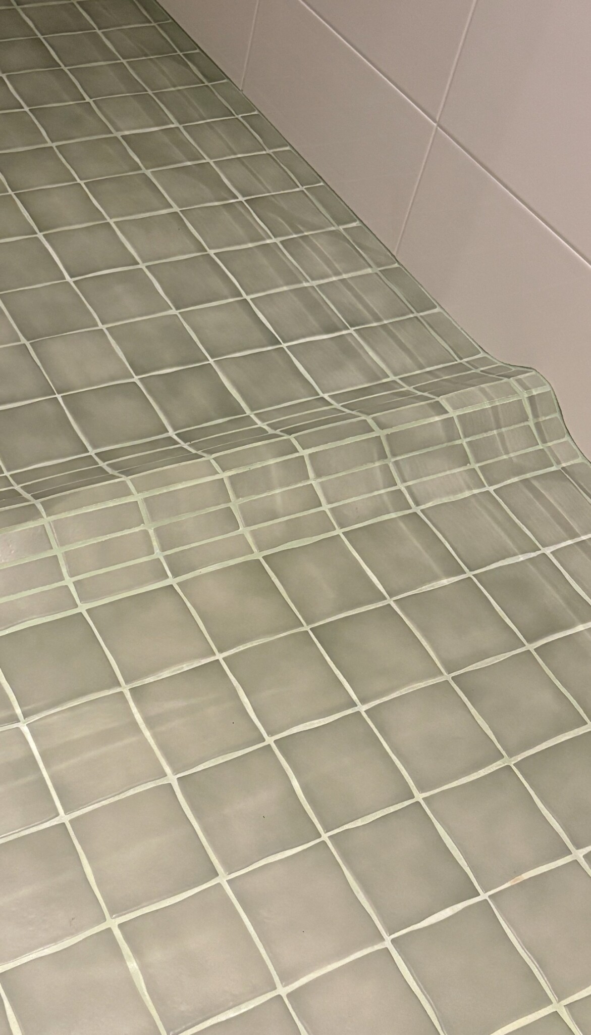

Hjälp. Titeln är så som jag känner just nu. Allt känns helt förstört.
Nyblivna husägare där badrummen var orörda sen tidigt 90-tal. Vi ville därför renovera ett badrum direkt, vilket vi nu håller på med. I princip allt har gått snett och jag är påväg in i väggen.
Detta ska handla framförallt om det senaste helvetet som är kakelsättningen. Men hela resan har varit skit. Rörmokaren som också är totalentreprenör har bl a försökt bygga igen ett skadat golvvärmerör som snickaren sågat i trots att det låg synligt, samt försökt undgå att följa branschreglerna, monterat golvbrunnen snett, tänkt skriva avvikelser utan att meddela mig osv. Under tiden idiotförklarat mig och försökt slingra sig när jag påpekat felen och krävt åtgärd. Förtroendet är alltså noll för dessa.. badrummet skulle varit klart nu men är såklart försenat pga alla jävla misstag och fel de gjort.
Kakel ska upp på halva väggarna, halva ska målas. Målaren är toppen. Sen börjar helvetet igen.. kakelsättaren började i torsdags och hann nästan halva rummet. Det såg bra ut. På fredagen fortsatte han och kaklade klart, slarvigt i vinklar och hörn har jag sett nu i efterhand. De frågade mig vilken fog jag ville ha och jag har alltid sagt ljusgrå, även i mejl till rörmokaren som är totalentreprenör har jag skrivit ljusgrå. Kakelsättaren åkte och köpte fogen samma dag på fredagen. Direkt började de smacka upp den minuter efter att de kaklat färdigt. Nu i efterhand har jag lärt mig att det bör torka minst ett dygn. Jag såg då att fogen såg mörk ut ”är det där ljusgrå?” Frågar jag. Får svar att ”ja, den ser mörk ut men ljusnar när det torkar” OKEJ! Jag litar på honom! Kakelsättarna känns stressade, de gör klart alla fogar på väldigt kort tid sista 2 h av dagen och drar hem.
Sen kollar jag ju i badrummet såklart och får panik. Massa ojämna fogar, vinklarna ser för jävliga ut. Man har använt en ful list vid fönstret som jag INTE godkänt utan denna skulle endast användas i dusch mellan kakel och det målade!!! Troligtvis har kaklet åkt runt i samband med fogning eftersom man inte lät det torka. Sen det bästa av allt - fogen är fel färg. Jag gav det en natt men fogen är inte ljusgrå ändå. Jag tjuvtittade på hinken han köpt - SANDGRÅ! HUR kan man misslyckas med att köpa rätt fog? Fogen är för mörk och brun. Man har lyckats använda rätt mjukfog, vilket gör att det tydligt syns att hårdfogen inte är ljusgrå.
Hjälp!!! Jag har NOLL förtroende för vår totalentreprenör rörmokaren. Jag har inte förtroende för någon längre. Vad ska man göra??? Lägger upp lite bilder på fogen och slarvet.. jag mår fruktansvärt

▪️ Ja, du, vad ska man skriva? Du har visat upp detaljerna mycket nära, men skulle du kunna visa upp helheten också?
▪️ Jag tycker ju att det i princip ALDRIG blir lyckat med kakelplattor med en massa kanter, fasade osv. Att till det välja en färgad fog, framhäver alltid alla missar någon hantverkare har gjort. Troligen hade detta badrum blivit betydligt bättre om ni valt vit fog.
▪️ Tyvärr är det väldigt få kakelsättare som noga, mäter upp väggarna INNAN de börjar kakla. Bland det viktigaste som finns är att följa det ögat uppfattar och inte att fortsätta med den kakelbit de kapade på väggen innan. Mycket viktigt att ögat uppfattar att det är en lika stor kakelbit på varje sida om t ex ett fönster och en dörr.
▪️ Samma sak i ett duschutrymme. Den vägg du ser rakt fram när du kliver in i duschen ska ha lika stora kakelplattor mot varje hörn. Sedan mäter man upp nästa vägg separat, man FORTSÄTTER INTE MED DEN KAPADE BITEN FRÅN FÖRRA VÄGGEN.
▪️ Nu kommer en massa plattsättare och andra att protestera, men det är inte vad man lärt, utan vad ögat uppfattar, som räknas. Tänk alla gånger man kommer in i badrum, där ena väggen slutar med en ful liten kakelremsa in mot hörnet! Så j-a fult och amatörmässigt! Testa att gå till era badrum och kolla hur det ser ut där. Har ni lika stora bitar på varje sida om fönstret? Har ni små smala remsor i slutet av en vägg? Vad stör er mest när ni tittar på väggarna i badrummet? Det är sådana saker man lär sig av och förhoppningsvis inte gör om det igen.

Så fin våg ni gjort vid duschen! Du "bad din kille" att fixa det. En sådan "kille" skulle man ha. 😁

En kul detalj med din våg men den ska ju inte behövas om man gör korrekt fall på golvet och den kan ju ställa till problem om där finns saker som kan läcka "utanför" vågen och det bara finns golvbrunn på insidan. ;)
Till TS:
Tragiska bilder och jag lider verkligen med dig för detta var fruktansvärt fult utfört och enda rådet är att inte betala förrän det är åtgärdat men problemet är att den enda åtgärd är att riva och göra om vilket samtidigt lär bli svårt att få genom.
Problem nr.2 är ju att om det synliga är så dåligt utfört hur fan ser det då ut bakom med tätskikt etc. 😱😢

Sitter verkligen golvbrunnen tillräckligt långt från väggen?
Dr Benz och 1 till
Paul-Staffanstorp
Nej, det är ju bevisligen mindre än 20cm där men själv låste jag mig vid att man bygger en vall som hindrar vatten för att nå brunnen så jag såg inte ens det först. 😱🙃

Snyggt, men golvbrunnen inte centrerad i duschen, hur funkar det, blir inte fallet lite brant mot väggen då? Har för mig att det finns ett mått att förhålla sig till där, 100 mm?

vi har valt en ljusgrå fog. Vill ändå att fogen ska synas lite. Det var plattsättaren som valde fel fogfärg och som du skriver framhävs alla misstag ännu mer då. Hade inte fogen varit så mörk kanske jag hade kunnat förbise en del, men absolut inte allt.
hovapettson och 1 till
Får man ens ha något som hindrar vatten från att rinna ner i brunnen? Det blir ju stående på stora delar av golvet om det läcker på fel sida.. ? Om det inte finns fler brunnar. Men då behövs ju ingen kant. Och som man skrivit tidigare. Med rätt fall så behövs ingen kant….?
Festlund och 2 till
Vi kanske skulle ha en ny tråd för kanten, men vi hade en liknande i duschen där jag växte upp och det var toppen. Väldigt sällan kom något vatten utanför då draperiet hängde ner på insidan (det finns trasor om så sker). Som det är nu istället så kommer det väldigt ofta ut vatten långt utanför duschen speciellt när barnen duschar och även om merparten rinner tillbaka och golvvärmen slutligen torkar upp det som är kvar är det en timme efter då man får leka golvet är lava för att inte bli blöt om strumporna.
