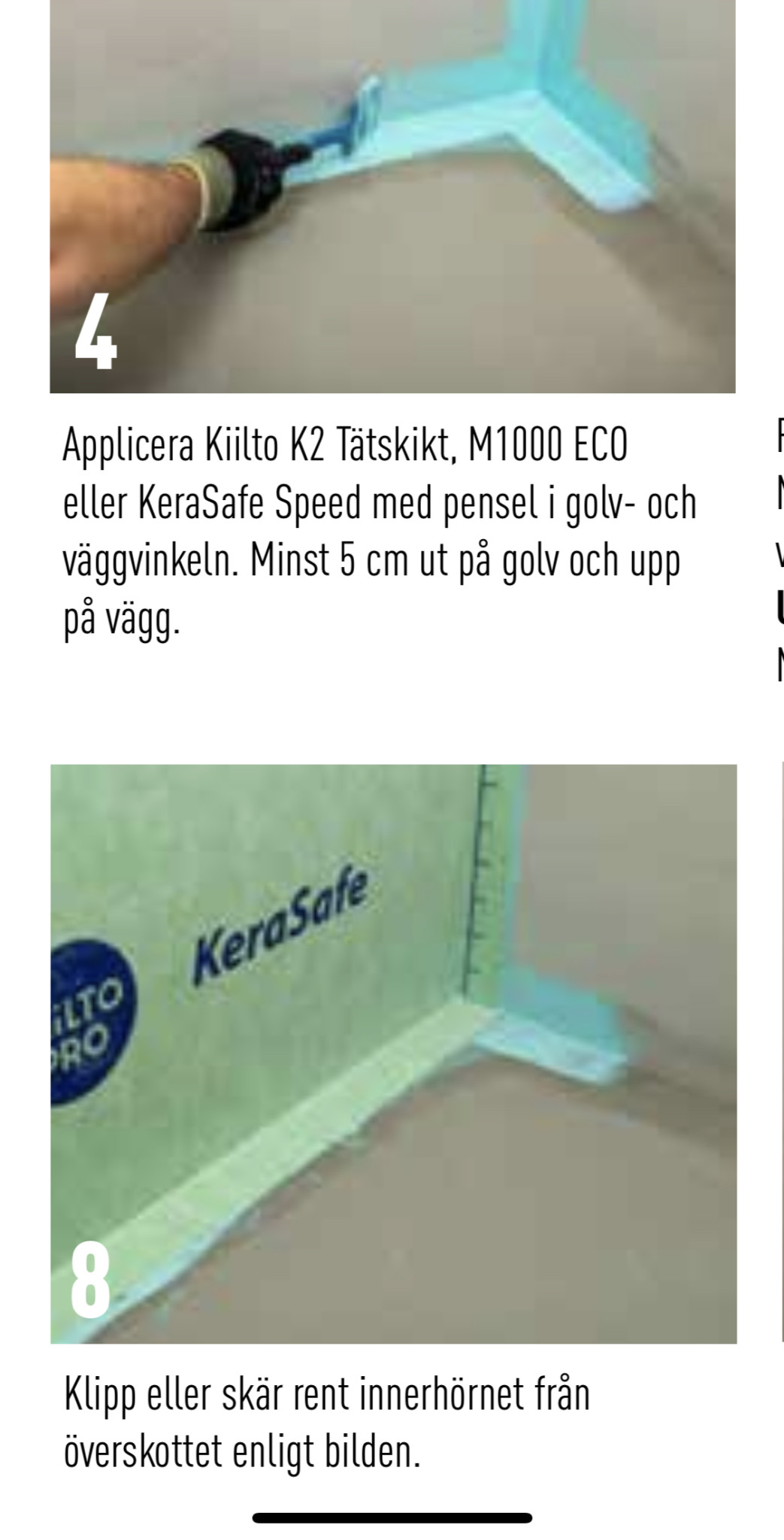

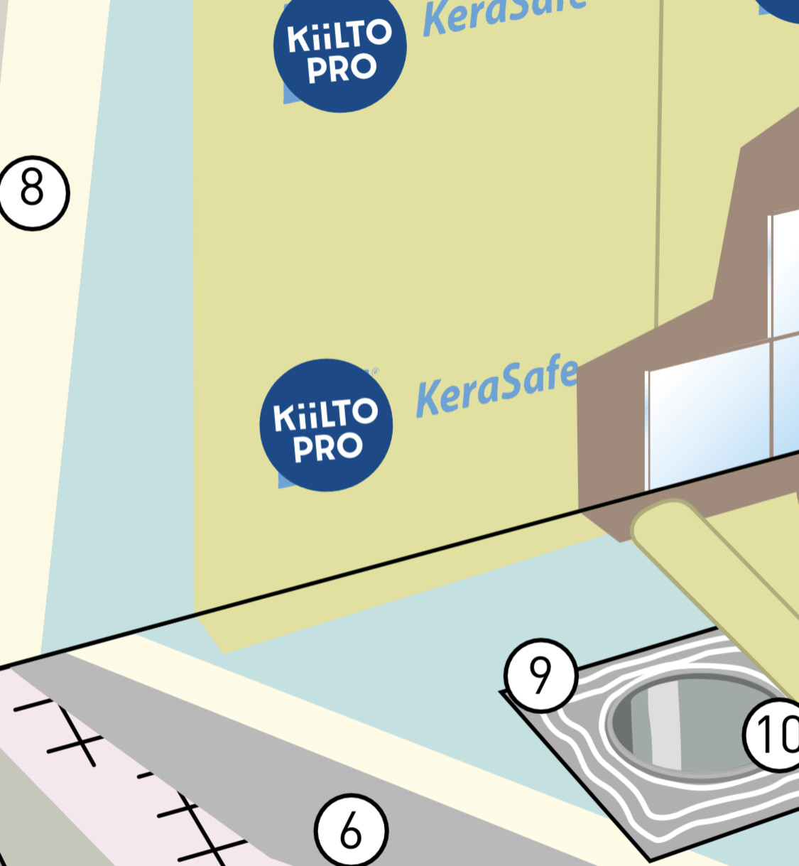

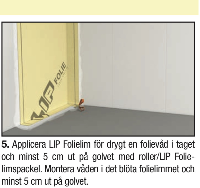

Det beror på vad det är för typ av tätskikt om det går (egentligen "är tillåtet") att reparera men det är ju så man lagar det, att limma på en ny manschett och nytt tätskikt på.Claes Sörmland skrev:
För att göra det måste man ju då knacka bort klinker för att komma åt och kunna ta bort den gamla manschetten först (som jag redan skrivit i ett svar högre upp).
Limma manschett mot manschett är det som skulle behöves så att man slipper ta bort klinkers. Min undran är således om det inte finns ett enda exempel på en sådan reparationsprodukt.anders07 skrev:

Finns iallafall ingen godkänd sådan lösning.
Någon som är duktig på dessa saker/jobbar med detta, som skulle kunna ge sig på ett försök att åtgärda det utan att riva bort klinkers?
Problemet med det är att man inte kan limma på något utan att ta bort den gamla. Det blir för tjockt och då går inte klämringen ner.S SthlmFinest skrev:
Eventuellt kunde det gå att skära bort lite mer och sen limma ny remsa under och klämma på klämringen men det är en rätt stor risk...
Ett alternativ för "quick-fix" är att lägga till en förhöjningsring och sen lägga in en duschkabin eller badkar med avloppsrör ner i brunnen men då får du inte hälla vatten på golvet alls för det kommer inte att rinna ner i brunnen.
