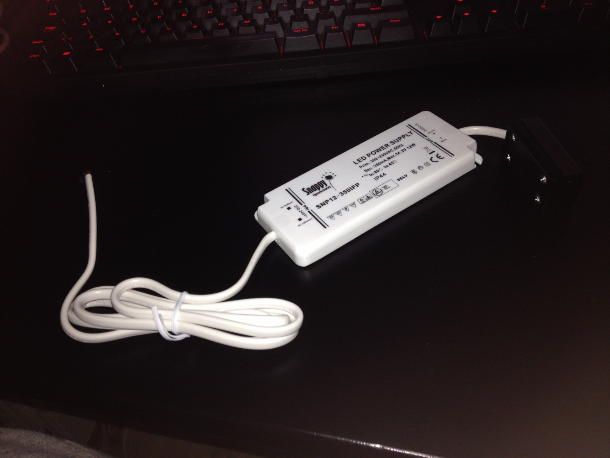

Har köpt en badrumsskåpsbelysning på Bauhaus där trafon har en fast lampsladd. Hur har de tänkt här? Min första tanke var att sätta en kulodosa på väggen ovanför skåpet och där i koppla ihop lampsladden med tåtarna.
Men lampsladd får ju inte användas för fast installation.
Jag får inte ihop detta...

Konstigt att det inte satt en stickpropp på den också. Detta säljs för att folk själva ska kunna plugga in belysningen i ett uttag. Men det blir ju en gråzon som du säger med allt detta elmateriel från fjärran östern som inte riktigt passar in med hur vi brukar installera el i Sverige.
Allmänt får en anslutningskabel kopplas in fast i en dosa. Anslutningskabeln matar i detta fall en fast monterad belysning vilket börjar göra det en aning grått, men fortfarande ok - en maskin får ju vara fastbultad i golvet. Sedan kan och bör anslutningskabeln fästas på lämpligt sätt för att skydda den, dvs hellre en otillåten "fast" installation än en "lös" som riskerar att skada kabeln. Här blir det lite ännu lite gråare, och man kanske bör fundera på om apparaten med sin sladd är lämpligt - man kanske bör använda en annan produkt som tillåter att en installationskabel används. En anslutningskabel ska vara synlig och fri där de kan utsättas för skada, inte gömmas i rör, men får läggas i kabellister. Vanligen har dessa kablar inte samma livslängd vilket man får tänka på. Var gränsen går mellan "fast" och "lös" installation kan nog diskuteras länge. Obs att en anslutningskabel normalt är kort, max sådär 1.5 meter.
Hade det suttit en stickpropp på så hade dessutom kravet funnits att kabeln ska kunna demonteras utan verktyg och utan krav på behörighet. Då hade det dessutom definitivt varit en "lös" installation, åtminstone själva sladden...
Om vi pratar "flexibel kabel" istället så är dessa tillåtna för fast förläggning om tillverkaren tillåter det.
Som vanligt saknas detaljerade regler kring detta. Så allt detta ställer krav på sunt förnuft. Det går kanske inte att hitta ett explicit förbud mot denna klamring av en sladd (bilden stulen från Facebook) men är det lämpligt? Den är dock lite väl långt för att vara en normal anslutningskabel...

Var hade du tänkt att placera trafon ? Om det är inbyggt i t.ex en låda ovanpå badrumsskåpet, kan väl skarven förläggas inuti den boxen med hjälp av god kabelavlastning ? Så ser det ju ut i många gamla lysrörsarmaturer för badrumsskåp (fast kabel->"sockerbit" -> "lampsladd" internt) .
