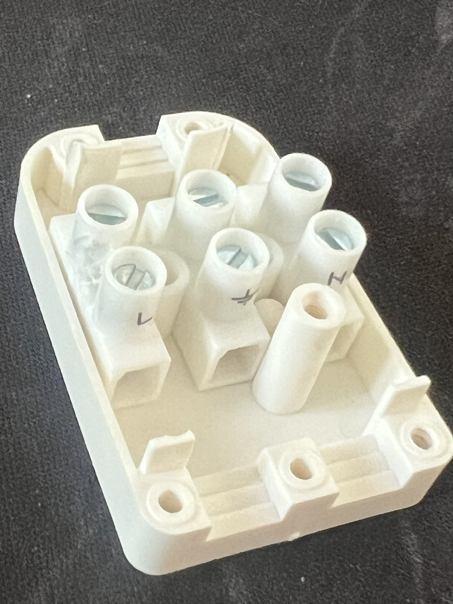

Jag har köpt en sådan här förgreningsskarv: https://www.kjell.com/se/produkter/...or-lister/forgreningsskarv-skx-3-polig-p37654. Jag trodde att jag skulle kunna använda den för att förgrena en jordad lampsladd, så att jag kan koppla två lampor till samma uttag, men jag förstår inte hur jag ska koppla in de två utgående sladdarna. Sockerbiten har ju 6 st kopplingar vara 3 st används av den inkommande kabeln. Har jag köpt fel dosa eller är det något uppenbart jag missar?

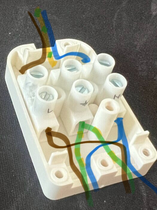

På ena sidan (inkommande) lägger du tråden under skruv och på den andra (utgående) sidan lägger du två trådar under skruven

Tydlig bild. Jag provar och återkommer om jag inte får till det. Tack för snabbt svar!
bilden som ritades är perfekt...
ett litet tips är att göra jordledaren någon millimeter längre så att det är den sista som släpper om kabeln utsätts för drag

Tack för hjälpen alla, jag har kopplat in lamporna nu och allt gick bra. Gjorde också jordledaren något längre enligt tipset från @KenNo.
