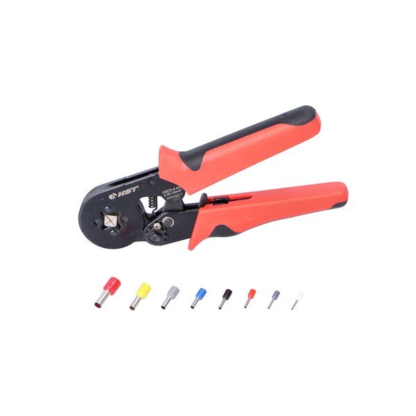

Jag själv kör en del med ändhylsor, och har en tång för detta:
Jag har inte den på bilden, men det visar principen, min tång pressar trapetsoid, denna 4-kantspressning, det finns även 6-kant osv.
Men det är kanske inte så intressant att köpa en sådan här för ett enda jobb, även om denna faktiskt var väldigt billig.
