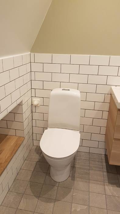

P Peter_K #18 Medlem · Stuvsta, Huddinge · 2 919 inlägg 26 nov 2018 14:07 Peter_K Medlem Stuvsta, Huddinge 2 919 inlägg 26 nov 2018 14:07 #18 Har min ganska nära väggen men taket har ca 60 graders lutning. Inloggade ser högupplösta bilder Logga in Skapa konto Gratis och tar endast 30 sekunder
