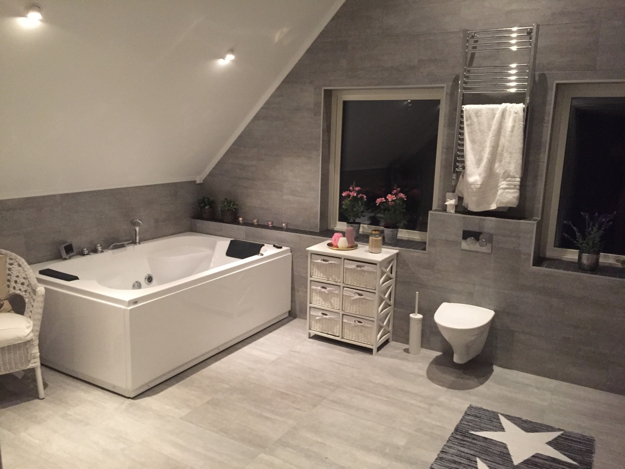

Jag skulle definitivt satsa på att ha badkaret vid snedtaket. Jag har en taklutning på 45 grader och min vägg vid snedtaket är 1,2 m. Jag har inga som helst problem med höjden vid badkaret. Så här ser det ut:

Vi har badkaret in under snedtaket och det är inga problem - barnen är inte så långa och när vi vuxna utnyttjar badkaret ligger/sitter vi ner. MEN, vi en dusch bredvid, om man däremot har tänkt sig att stå i badkaret och duscha måste man nog fundera ett varv extra...

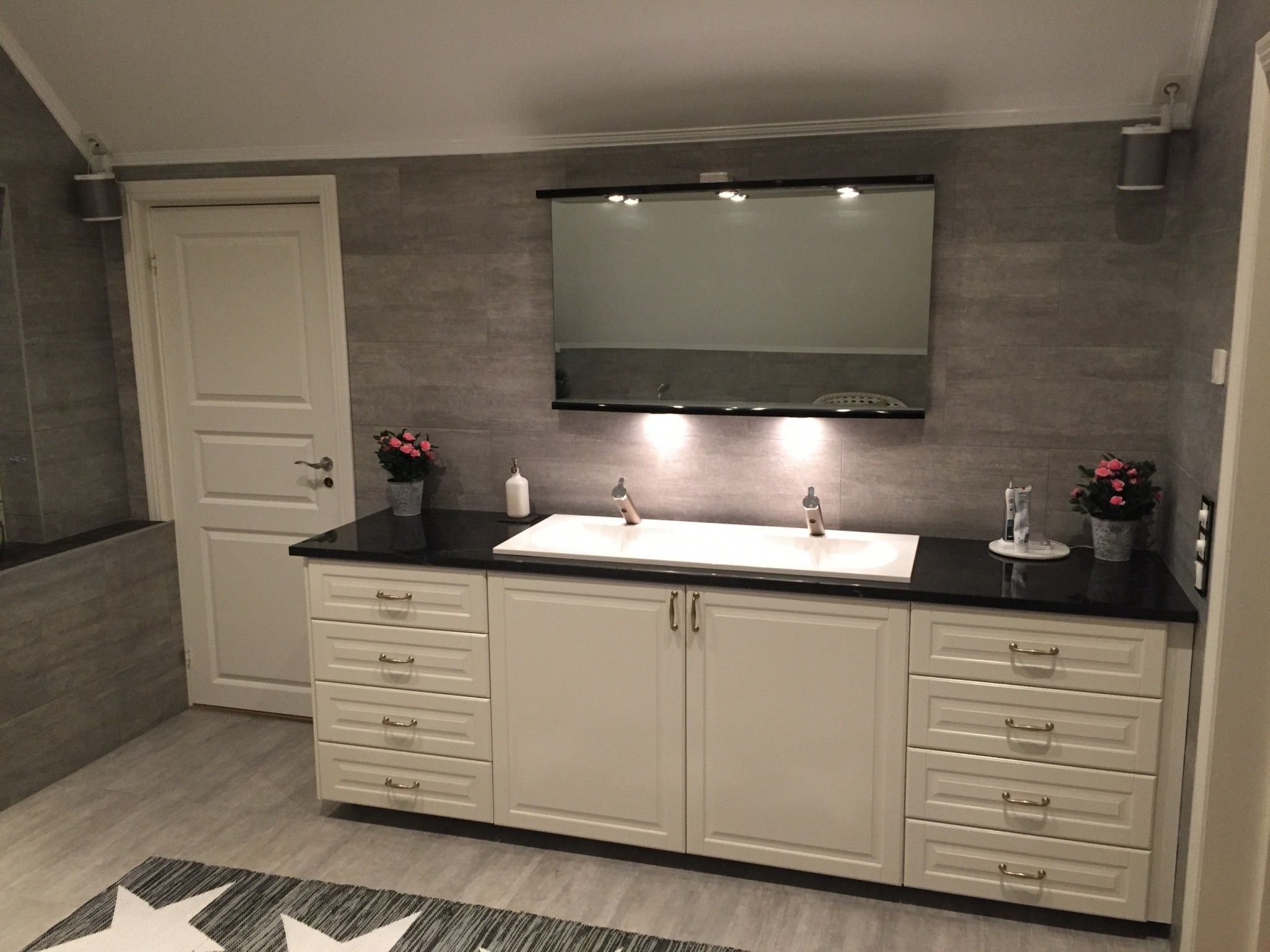

Helt OT men vilket snyggt badrum! Vad för det för material på golvet och är det samma som går upp på väggen?
T
Ja, det var mig ett snyggt badrum, verkar vara klinker på golvet (30x60 cm) i rakt förband och likadan platta på väggen fast i halvförband.
Lite dum placering på handdukstorken kanske........
Tack, det är betonginspererat granitklinker. Samma på golv och väggar.

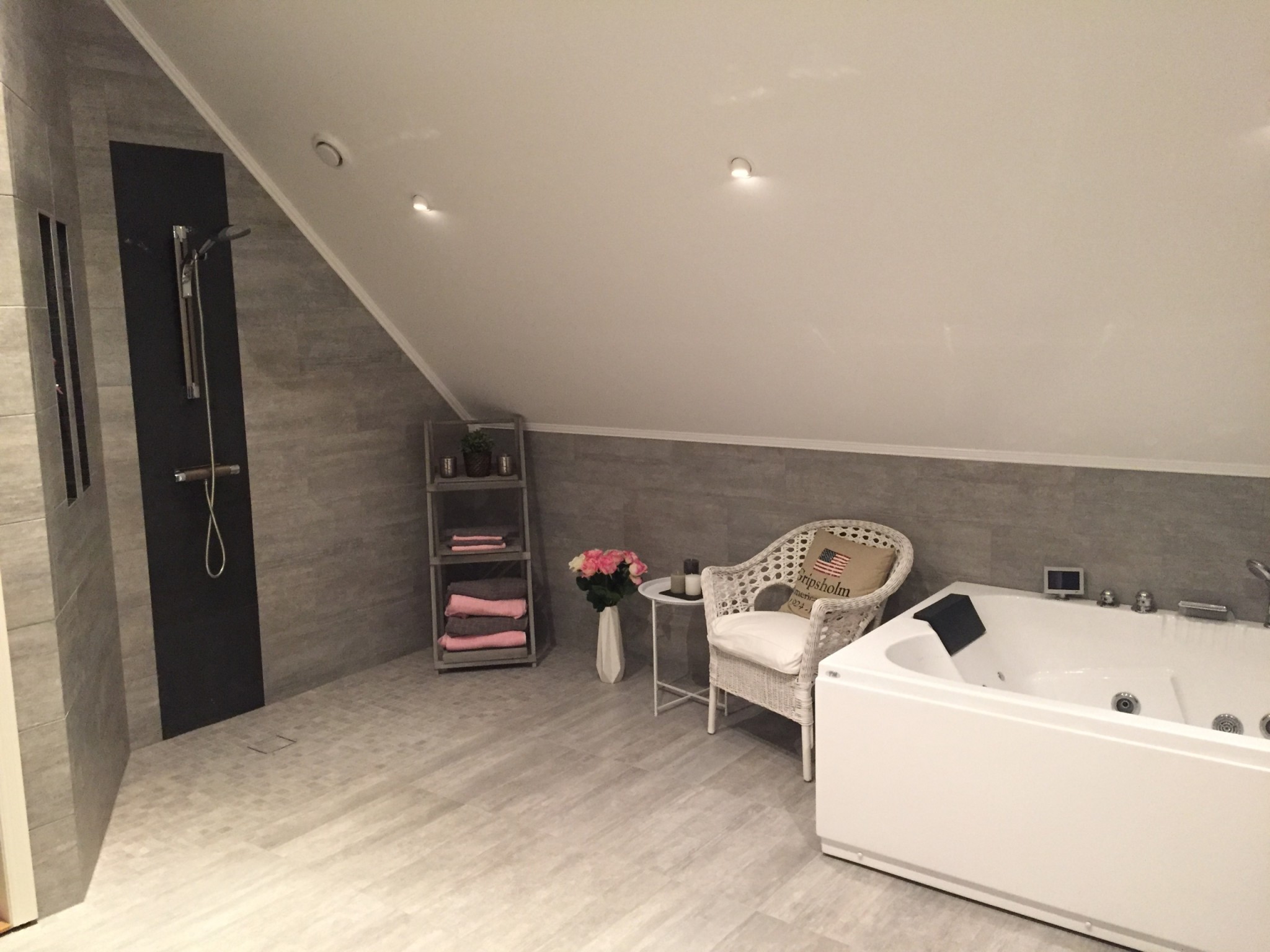

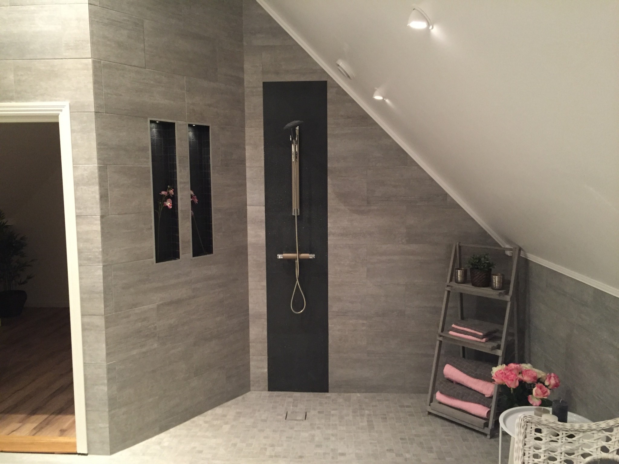

Det är svårt att få till allt som man vill i ett rum med snedtak. Som någon nämnde tidigare kan det bli trångt om man vill stå i badkaret och duscha. Jag valde dock att sätta duschen på en vägg bredvid:
Sedan gjorde jag en högre vägg på andra sidan med förråd bakom. Bra att ha en högre vägg om man ska ha en arbetsyta och spegel eller skåp på väggen

Vilken höjd har ni från mitten av badkaret till taket (tänker då från botten av badkaret, ej från golvet).

Badkaret är 120 cm brett. Vid mitten på badkaret är det 163 cm från botten av badkaret till taket.
Höjdkraven på fri höjd finns i byggbestämmelserna. Tror det var 2, 0 m lika som i framkant av toastolen.
