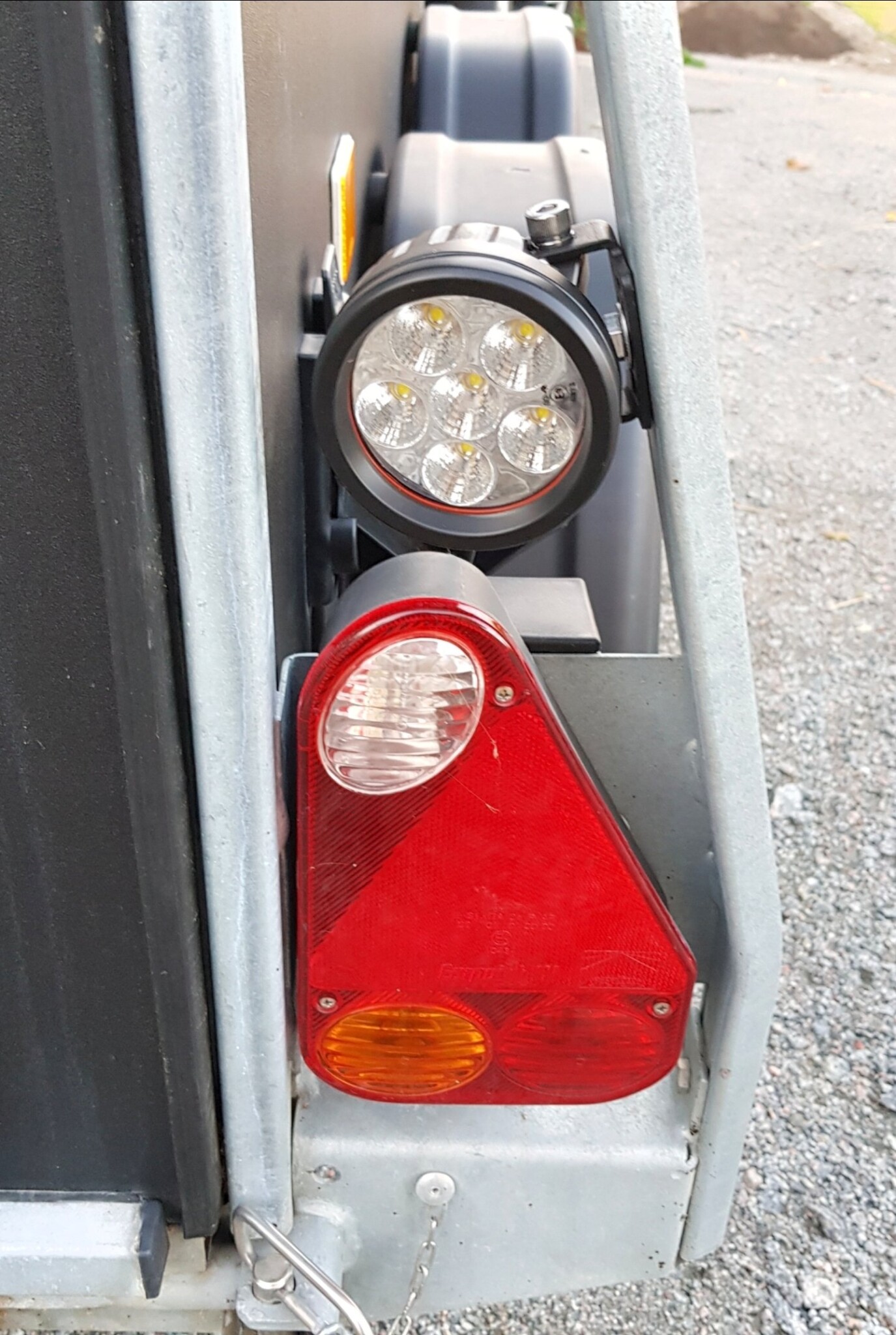

Jag satte backljusen bakom hjulen, en på var sida. Gjorde också det i samband med att jag bytte från 7-polig till 13-poligt uttag på släpet.
Köpte följande,
[media]Verkar inte säljas längre men följande är nog motsvarande, [länk]
Har ingen bild med ljusen tända, men här är en med placeringen,

Vad är det för belysning?
Köpta från Valostore 53x53mm

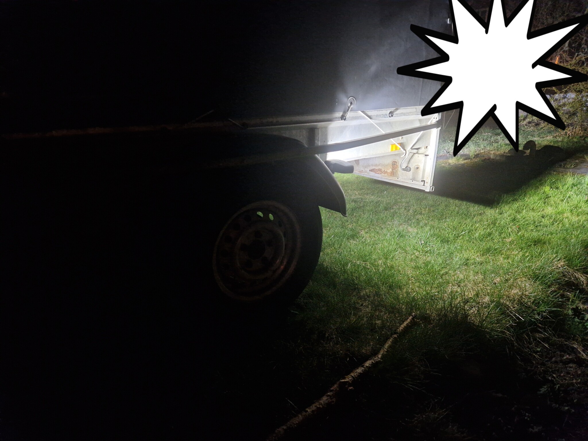

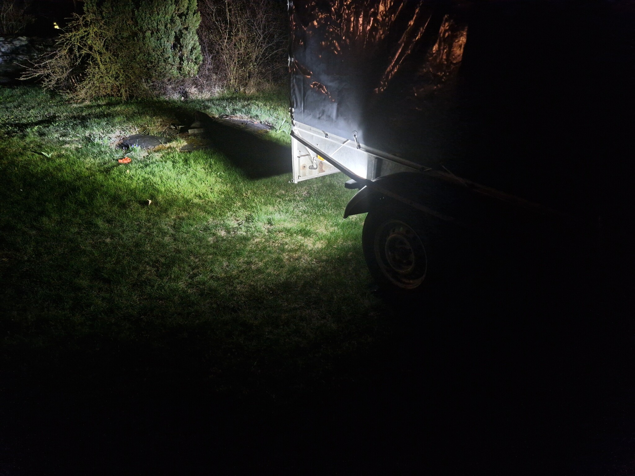

Har nu fixat två bilder med backljusen tända, via nätaggregat.
Vinklade ut lamporna lite mer efter att jag tagit bilderna.
Jag tror att jag ska flytta ner lamporna 5-10 cm så att dom kommer under golvnivån.
