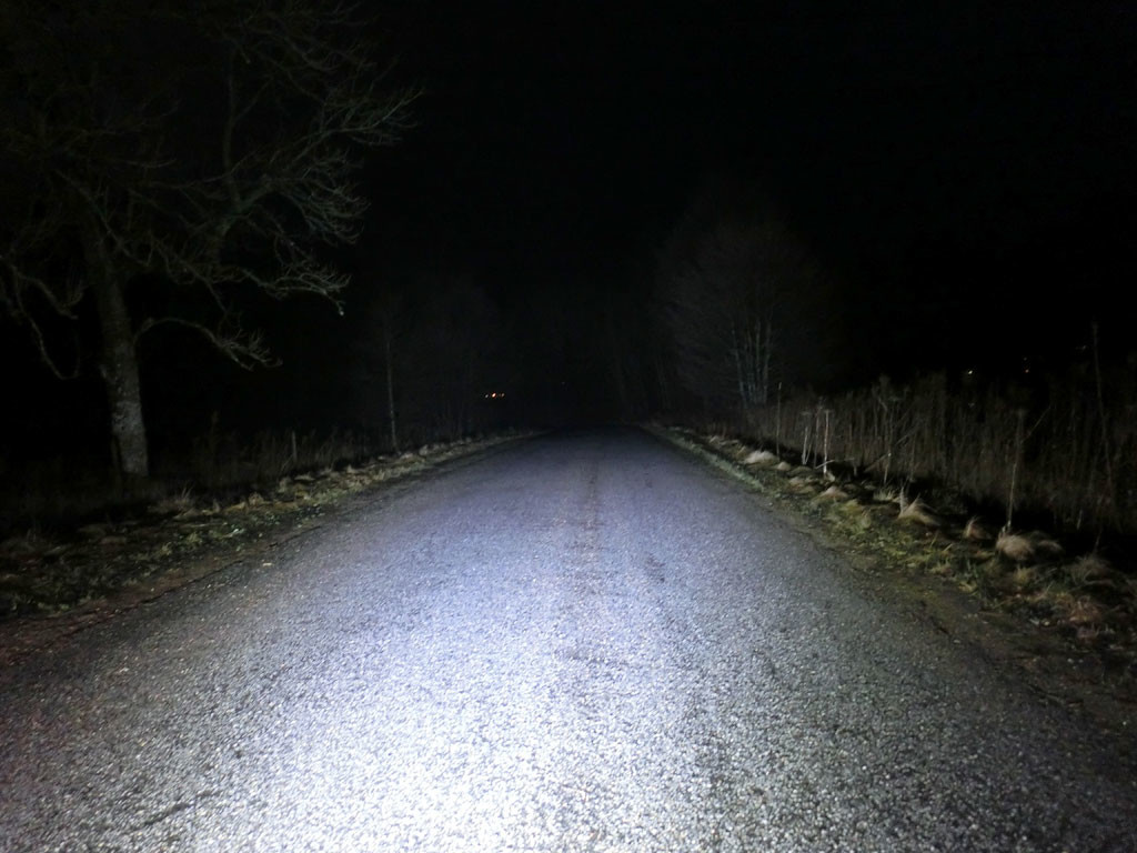

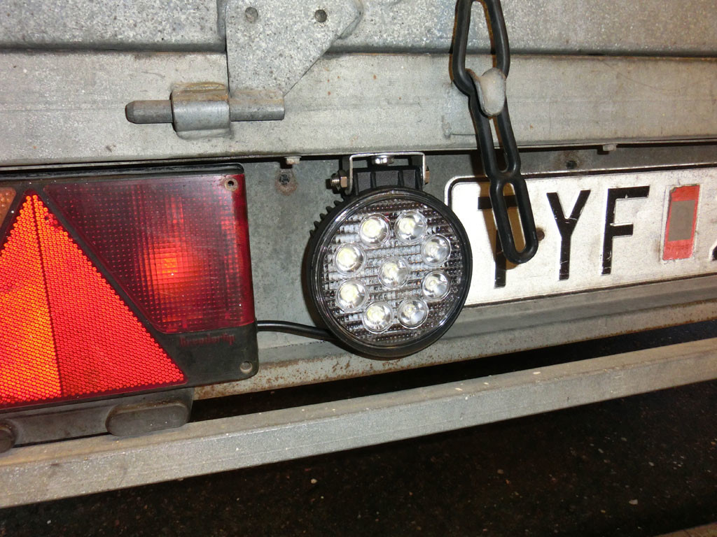

Jag bytte ut 21w backljuset mot en arbetsstrålkastare på 27w för att inte övervelasta:
https://www.xenonhuset.se/sv/led-ar...arbetsbelysning-backljus-27w-rund-modell.html
Arbetsstrålkastare på 27w monterat som backljus på fordonets bakdel.
En mörk landsväg upplyst av en stark arbetsstrålkastare med träd och buskar på sidorna.
