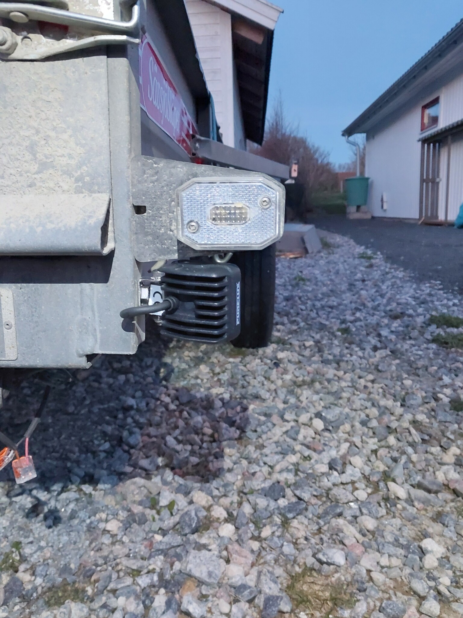

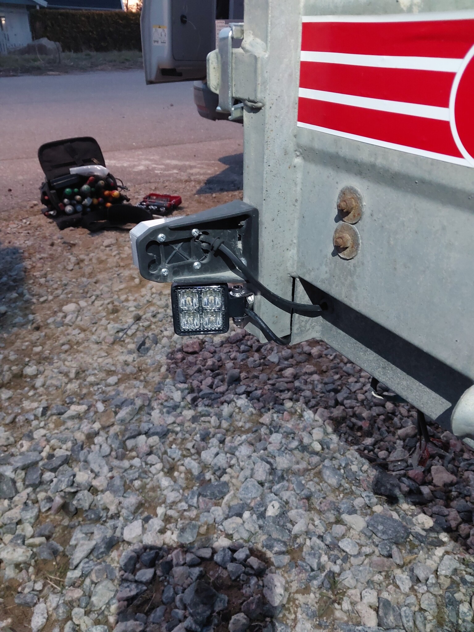

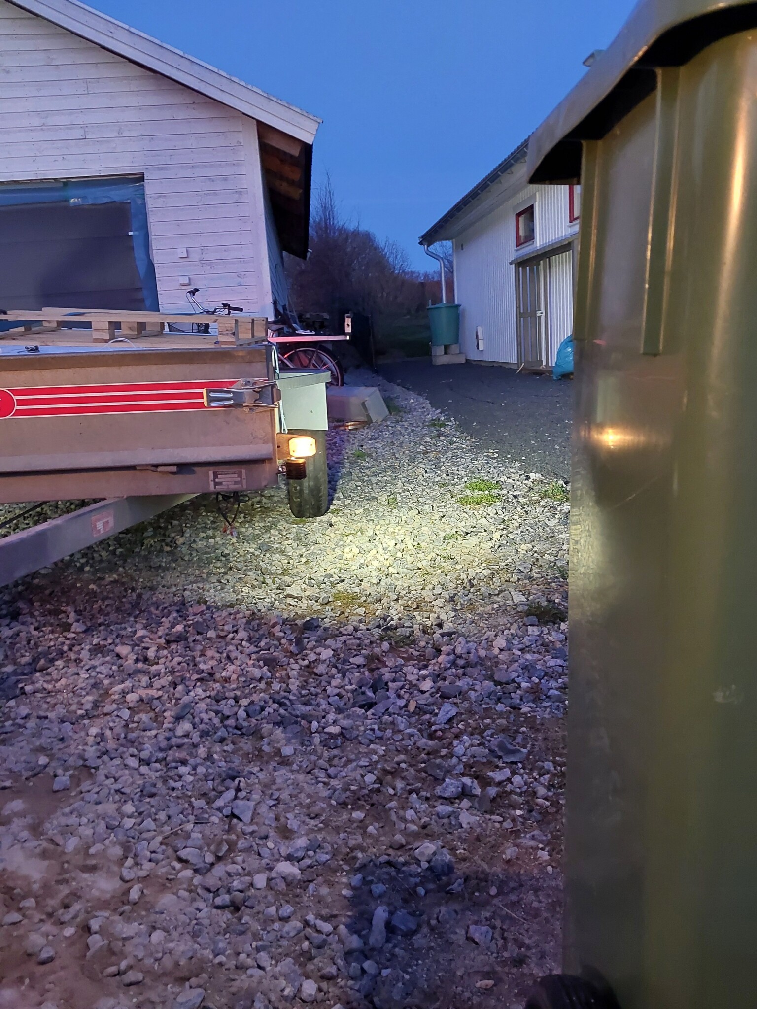

Har nyss monterat backljus på mitt 1000kg släp. Hade 7-polig kontakt och inget backljus. Monterade backljusen under främre positionsljusen samt bytte även till 13-polig kontakt för att få med matning till backljuset.
Lostmoose och 5 till
Snyggt! Precis det där har jag gått och funderat på nu i två år, kanske dags att ta tag i det :)
Vad är det för belysning?
Festlund

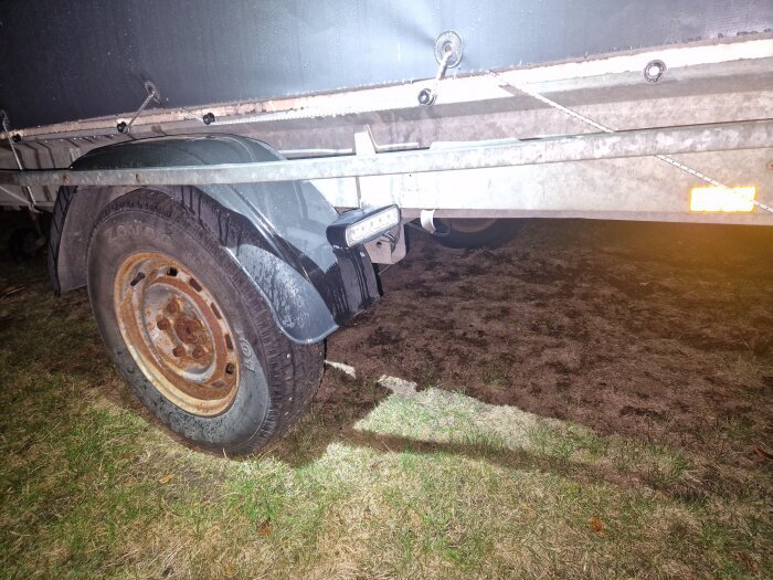

Jag satte backljusen bakom hjulen, en på var sida. Gjorde också det i samband med att jag bytte från 7-polig till 13-poligt uttag på släpet.
Köpte följande,
Verkar inte säljas längre men följande är nog motsvarande, https://xenonkungen.com/produkt/osram-lightbar-wl-vx150-wd/
Har ingen bild med ljusen tända, men här är en med placeringen,
Fairlane
Köpte följande,
[media]Verkar inte säljas längre men följande är nog motsvarande, [länk]
Räcker backljuset från bilen till att se hjulen eller är det bättre att sätta ljuset längre fram?
Jag funderar på att göra samma manöver i sommar och kanske sätta ett ljus längst bak och sen kanske ett på vardera sida.
Får ta mig en titt. Har inte kollat elen på släpet ännu (den fungerar!) men blir väl läge för det när jag byter hjullager i sommar.
