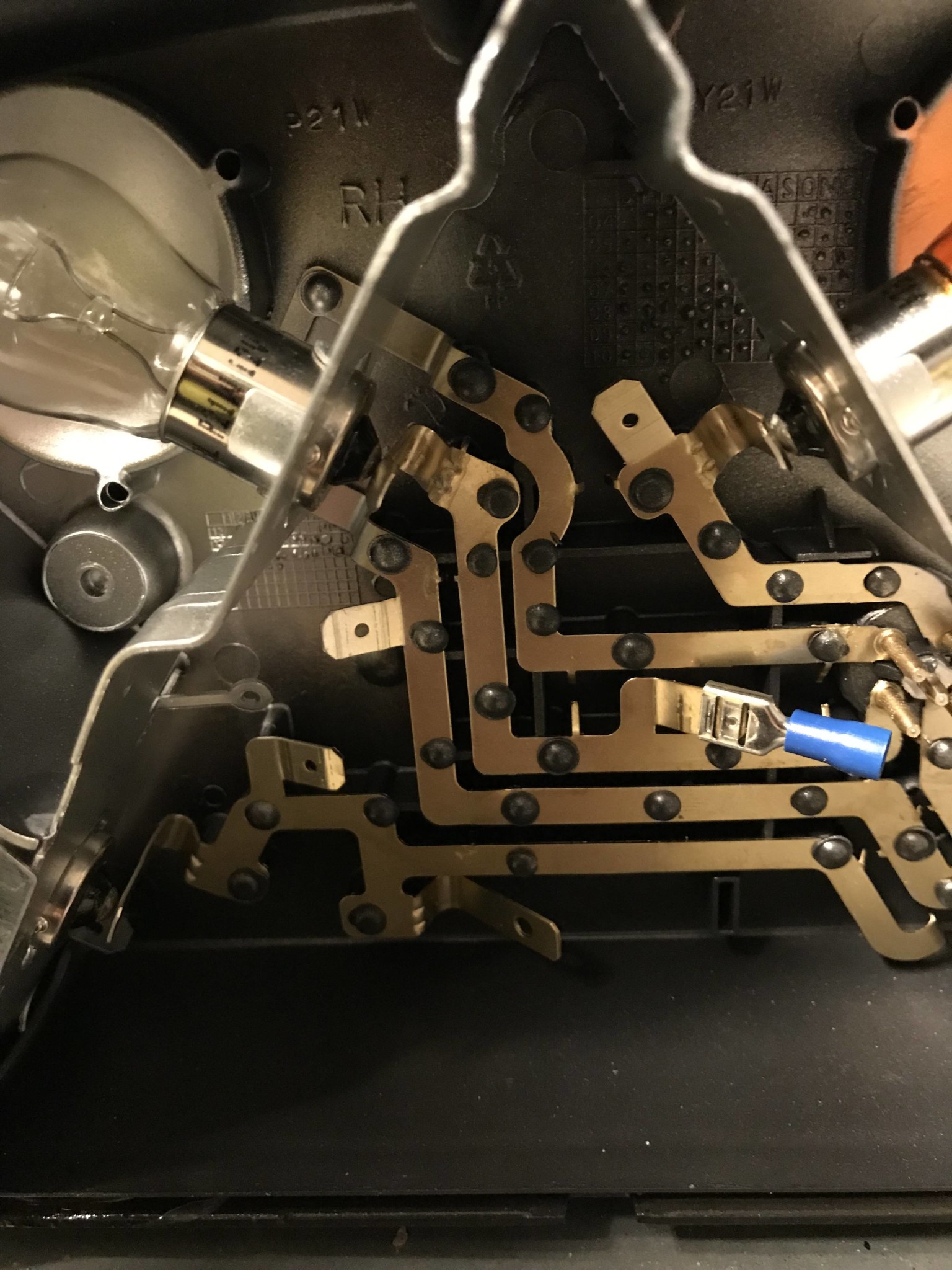

Ok, det var som jag misstänkte. Då får jag mäta om det går att använda dimljusen.
Dvs, först kolla om man anslutit 54G till dimljuset på bilen, sen se om motsvarande finns på kärran eller om man måste öppna kontakten. Om jag mäter på bilen så antar jag att jag ska mäta om jag får 12 V mellan 54G och 31 med dimljuset på (och av för att se om det gör någon skillnad), korrekt?

En grej som kan vara bra är att sätta en vattentät brytare på släpet, en del bilar med 7-poligt uttag har ju konstantström på stift 54g, och då blir de ju att backljusen lyser konstant annars.
Nu har jag relativt nytt släp men de räcker väl att du öppnar lyktan som jag gjort på bilden, starta sen bilen och sätt på dimljus så ser du vilken lampa / plint du kan skarva dig på.
Jord har du nånstans i lyktan också.

Ja, så kan jag också göra. Hittar jag en lampa som lyser eller en plint som ger spänning så är saken klar, men om jag inte gör det så kan det fortfarande finnas spänning på 54g, men att den inte används på vagnen. Det var därför jag tänkte ta multimetern och kolla bilen först.
Det PontusPontus påpekar är ju också en aspekt. Så länge jag bara använder en bil så är det väl lugnt, men släpet är nytt, så det ska väl vara med längre än bilen.

54G i den 7 poliga kontakten var ursprungligen tänkt för elektrisk styrning av broms på släpvagn. Men eftersom nästan ingen använde elektriska bromsar, och de få som använde de stoppade dit en separat kontakt till detta, så ändrade man användningsområdet för 54G.
Enligt standarden så kan 54G vara styrning av elektrisk broms eller +12V permanent eller +12V styrt via tändningslås eller dimbakljus eller backljus. Alla fem sakerna är tillåtna. Inget att undra på att det ibland krånglar med elen på släpvagnar.
Men kom igen. Det är 2019 nu. Byt ut den 7 poliga kontakten överallt till den 13 poliga. Där finns det bestämda pinnar till både dimbakljus, backljus, permanent +12V och till +12V via tändningslås. Då slipper man alla dessa problem.
