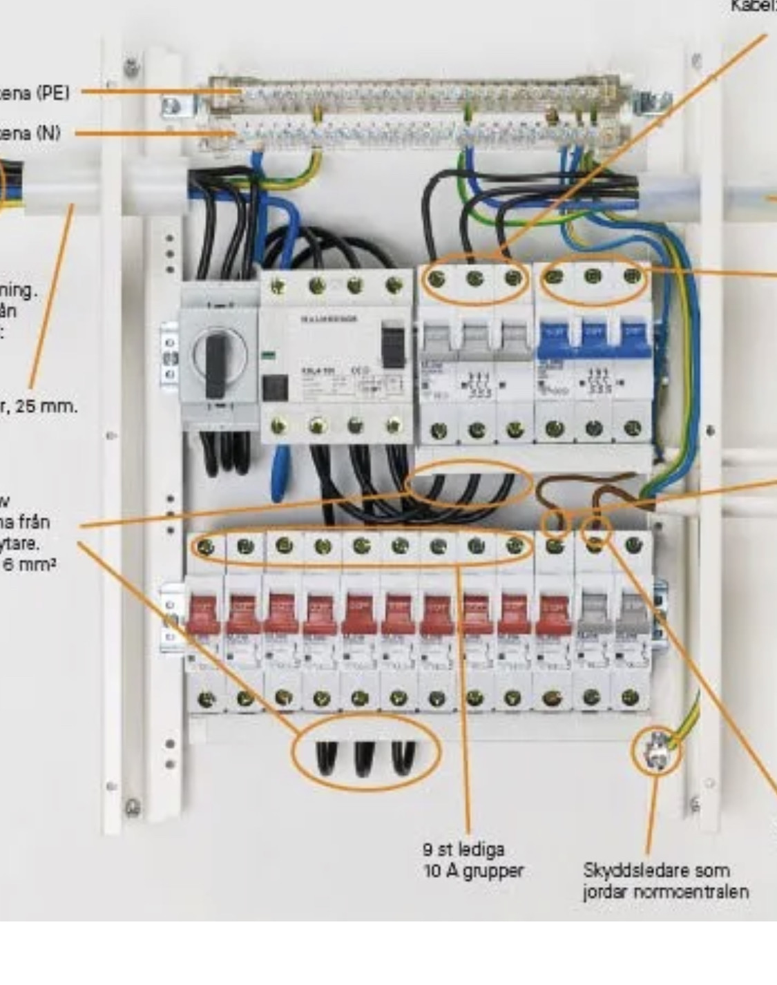

Vilken RK går det mest av vid koppling av central?
Borde vara blå och gul/grön va? Iaf om man kör med fasskena?
D
Ser ju ut som svart fas men de e kanske för att de inte kör med fasskena.
  • En öppen elektrisk fördelningstavla utan fasskena med kablar och säkringsautomater.
Det skulle inte jag säga. Men det beror på hur och vad du behöver koppla.
Du behöver verkligen förstå vad du läser, eller lämna kopplandet till elektrikern och låt det kosta pengar istället för tid.
D
Äh jag skoter i att beställa RK, har nog lite liggandes sen förra centralen byggdes. Om inte får elektrikern ta det. Finns väl förhoppningsvis i tjänstebilen.
D
Om jag har en 18 modulers kapsling med huvudbrytare jfb och dvärgar på första raden så borde en 15 mod fasskena vara perfekt.
jag förutsätter då att nollan sitter till vänster på jfb
Edit: ändrade från 14 till 15. En huvudbrytare tar normalt 2 mod
