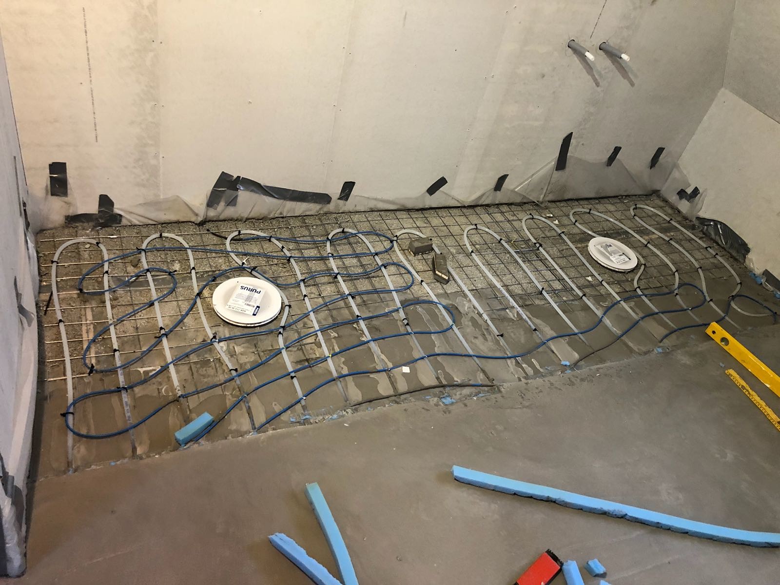

Det jag funderar på är om jag istället för att bottna med flytspackel och sedan göra fall med byggspackel bör sätta skumgummiavstängare runt brunnar och flytspackla upp i nivå med resten av rummet och sedan skrapa fallen med spackel. Jag har planerat att ha 1:50 i fall, det är inga problem att skrapa bort ca 1cm flytspackel närmast brunnen?
  • Pågående byggprojekt med två golvbrunnar, installerad golvvärme och förberett för flytspackling.
Det beror på hur länge du väntar med att skrapa ;).

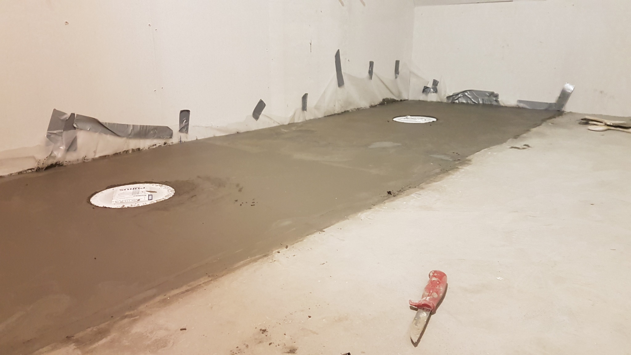

Det måste ju inte bli så mycket att skrapa heller. När jag flytspacklade mitt badrum så blandade jag spacklet med minsta mängden vatten och hällde ut det så att det fick rinna mot brunnen. Då får man fall automatiskt och det blev inte mycket att skrapa.
Flytspacklet måste ju inte rinna som vatten.

Du skulle ha spacklat hela badrummet jäms med brunnarna som jag förslog i ett tidigare svar.

Japp, men det hjälper inte att vara efterklok tyvärr
Blir nog badrum av det här också!
  • Rå betonggolv med två synliga avlopp och tätningstejp längs väggen i ett pågående badrumsprojekt.
