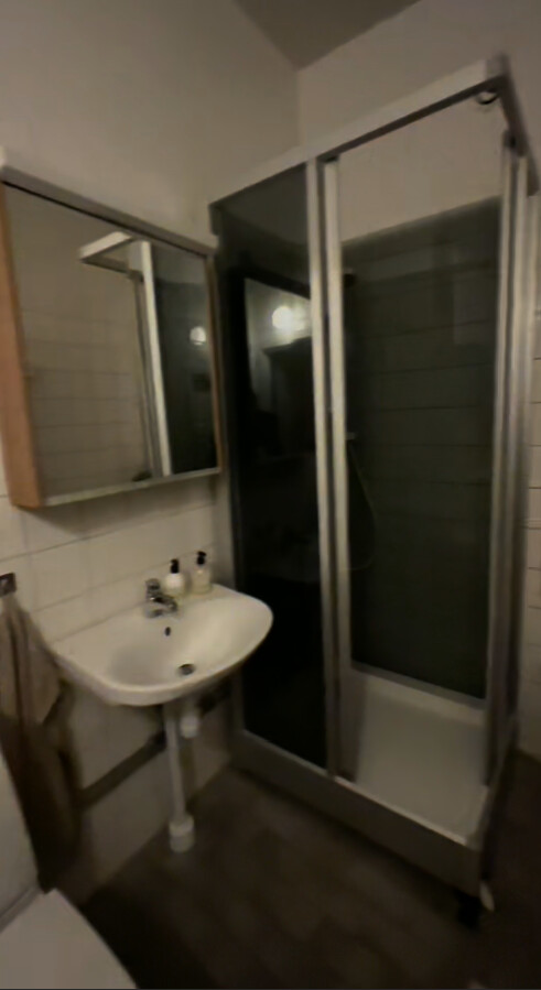

Jag och sambon håller på att renovera lägenheten som vi har köpt. Vi gör majoriteten av allt jobb själv men kommer nu att ta hjälp av en rörmokare för att vara säkra på att detta blir korrekt gjort.
Det jag funderar på är varför det är satt en duschkabin från första början i lägenheten, enligt förra ägaren så är det inte dom som har satt in den, vilket gör att det kan vara svårt att veta.
Det borde väl inte vara några problem att göra det vi nu planerat? Skickar med en bild.
  • Badrum med duschkabin och handfat vid spegel.
Duschkabinen ger betydligt mindre fuktbelastning på väggar och golv. Den hanterar även om fallet på golvet inte år så bra.

Med all sannolikhet kan du inte byta ut duschkabinen. Den är förmodligen insatt eftersom det inte finns ett helt tätskikt. Eller något tätskikt. Vem vet.

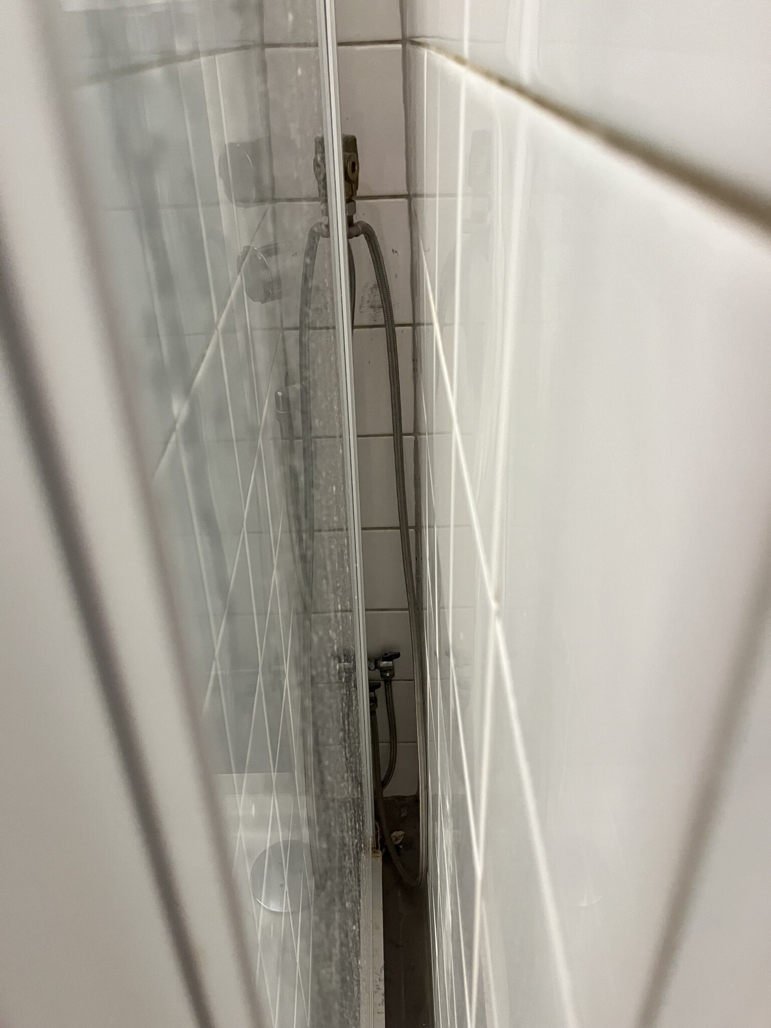

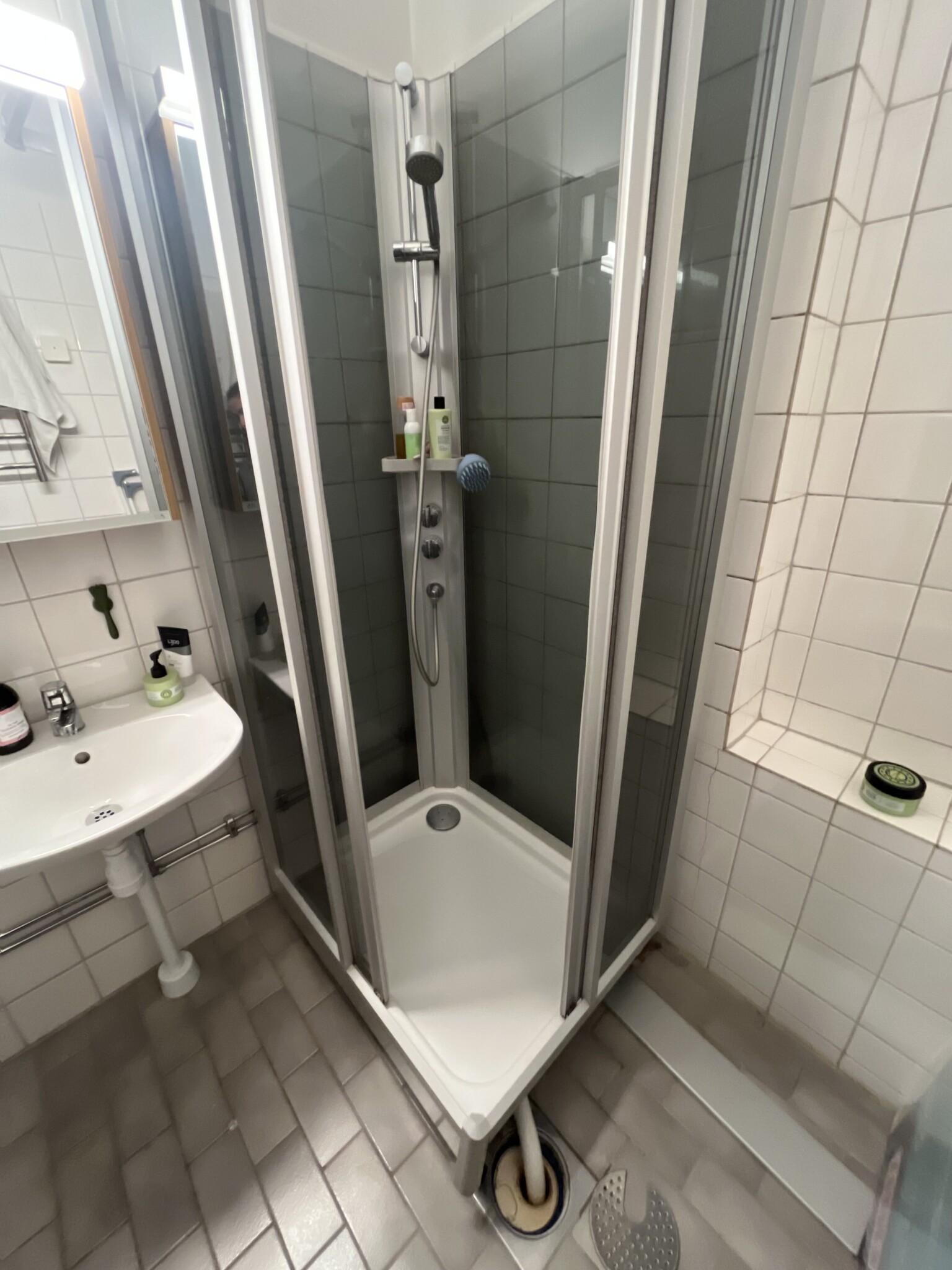

Här är två bättre bilder.
Absolut det förstår jag, men eftersom badrummet inte är så gammalt borde väl alla tätskikt vara gjorda enligt konstens alla regler?
Fallet på golvet är inga problem, kontrollerade det tidigare.
  • Duschhörna i ett kaklat badrum med klinkergolv, duschslang, hylla med flaskor, handfat med tvålförpackning, avloppsbrunn och hål i golvet.
  • Duschhörn med vita kakelväggar och duschmunstycke; kontroll av tätskikt och golvfall i ett nyligen renoverat badrum.
Litar ni till 100 % att fuktspärren i golv och väggar är hel och kommer att hålla i många år framåt? Om inte, behåll duschkabinen.

Vem har gjort badrummet? Finns kvitton? Våtrumsintyg? Finns det dokumenterat vilket tätskikt som använts?🤔
Polgara71 och 1 till
Det ser ju ut att ha funnits badkar tidigare med tanke på golvbrunnens placering. Omöjlig att veta om det bytts för att man ville ha dusch och/eller att tätskiktet är osäkert. Spontant ser det inte jättemodernt ut på handfat/blandare tex.
Roger Fundin och 3 till
Jag sällar mig till de som är tveksamma på tätskiktet. Det är självklart att man inte sätter in duschkabin i nyrenoverat badrum. Att ta bort den nu vore mycket olämpligt - såvida man inte totalrenoverar rummet.

Och här kommer ännu en som inte litar på tätskiktet när det ser ut som det gör. Utifrån utseendet så kan det där vara från tidigt 90-tal och senare. När är det renoverat? Du måste åtminstone få tag i den informationen innan du ens funderar på att sätta duschvägg utan totalrenovering.
Att kaklet inte går ända upp i taket är en riktigt stark indikation på att badrummet är rätt gammalt. Så gjorde man ofta på 70-90-talen.
