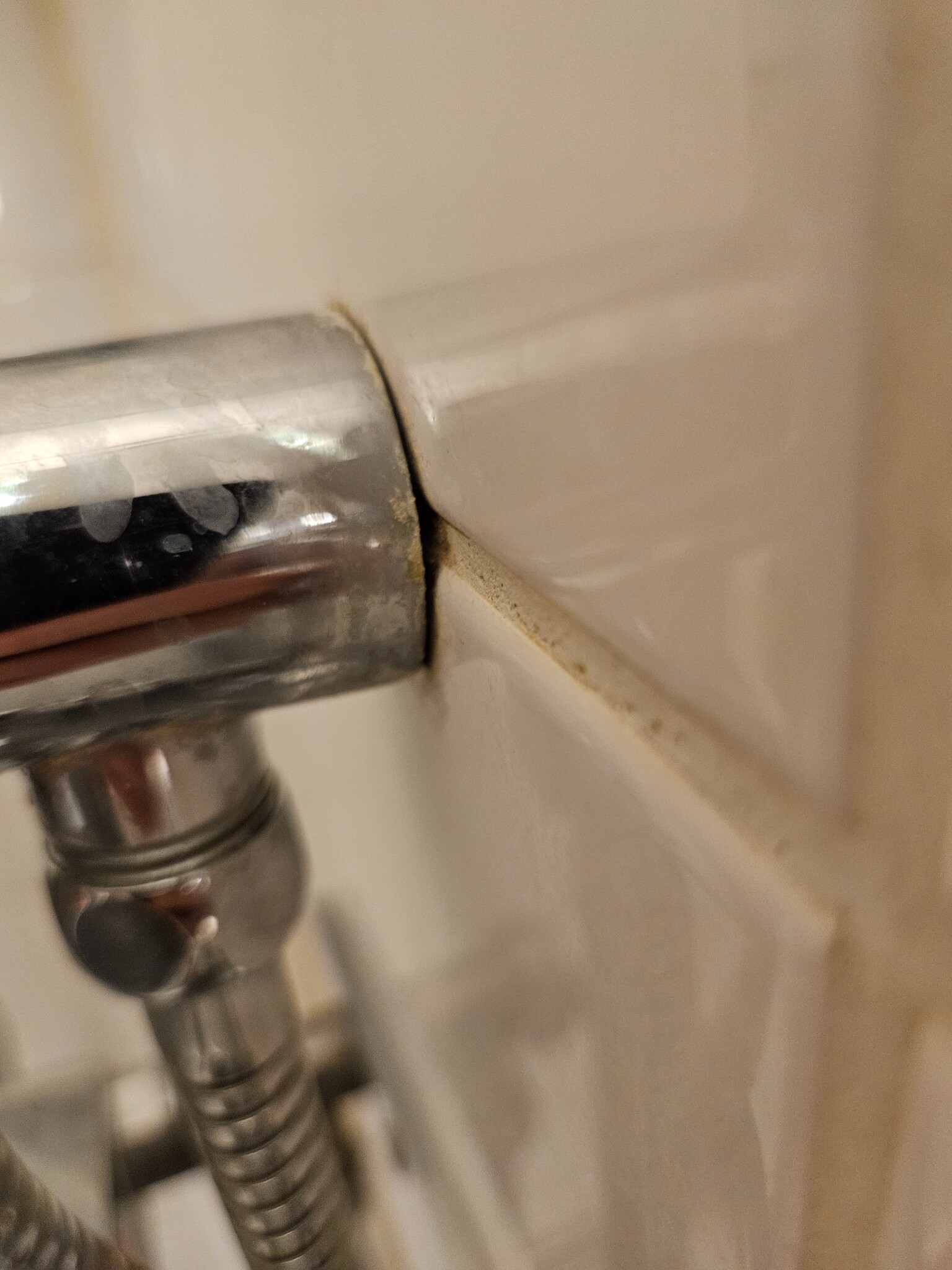

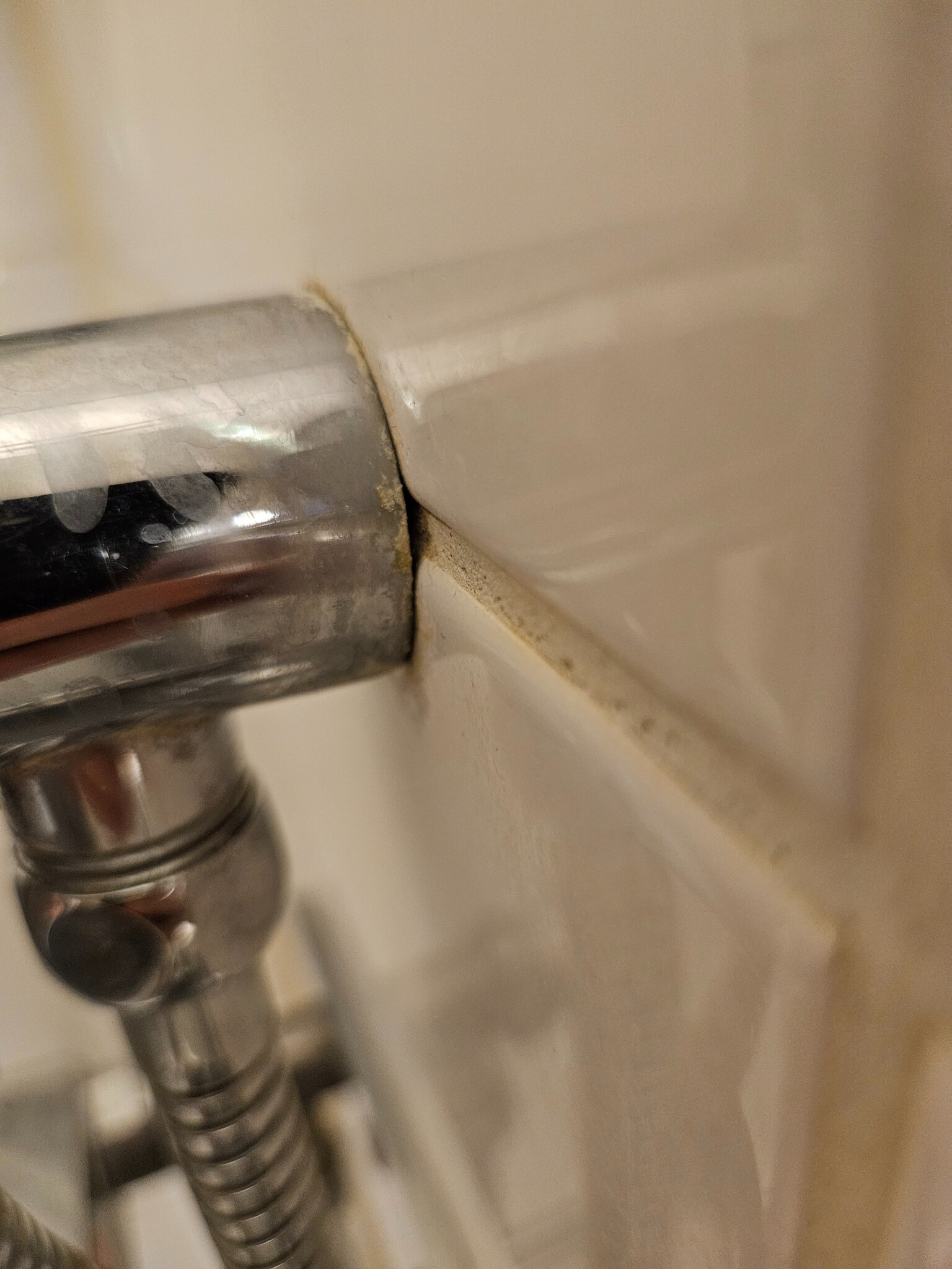

Köpt ny lägenhet och upptäckt att duschstången som är monterad i väggen är lite "vickbar", behövs ingen kraft och rör sig kanske ett par millimeter snett ut (se bild). Ingen aning hur länge det har varit så, men känns ju inte så kul att lämna det löst.
Vad föreslås att man gör?

Det blir lätt så när man gör hål i fogen i stället för i kaklet. Fogen tål dåligt nötningen av en skruv.
Det går kanske att "limma" fast fästet genom att klämma dit våtrumssilikon upptill och längs sidorna och trycka in det.
Hur gammalt är badrummet?
Hålet kanske inte ens är tätat med silikon.
Jaså? Det är bra att veta.BirgitS skrev:
Osäker, han som bodde tidigare hade inte gjort badrummet så det är iallafall 7+ år. Säkerligen en bit längre än så.
Kan inte heller tänka mig att detta är något nyuppkommet? Kanske mer är en kosmetisk grej.
Vågar man "limma" med silikon? Finns det inte risk att det blir värre?

Det är ju svårt att veta om det är tätat mellan skruven och omgivande vägg. Det är det som avgör om det är estetiskt eller ett möjligt problem om det rinner in vatten i skruvhålet.
Silikon är vattentätt.
