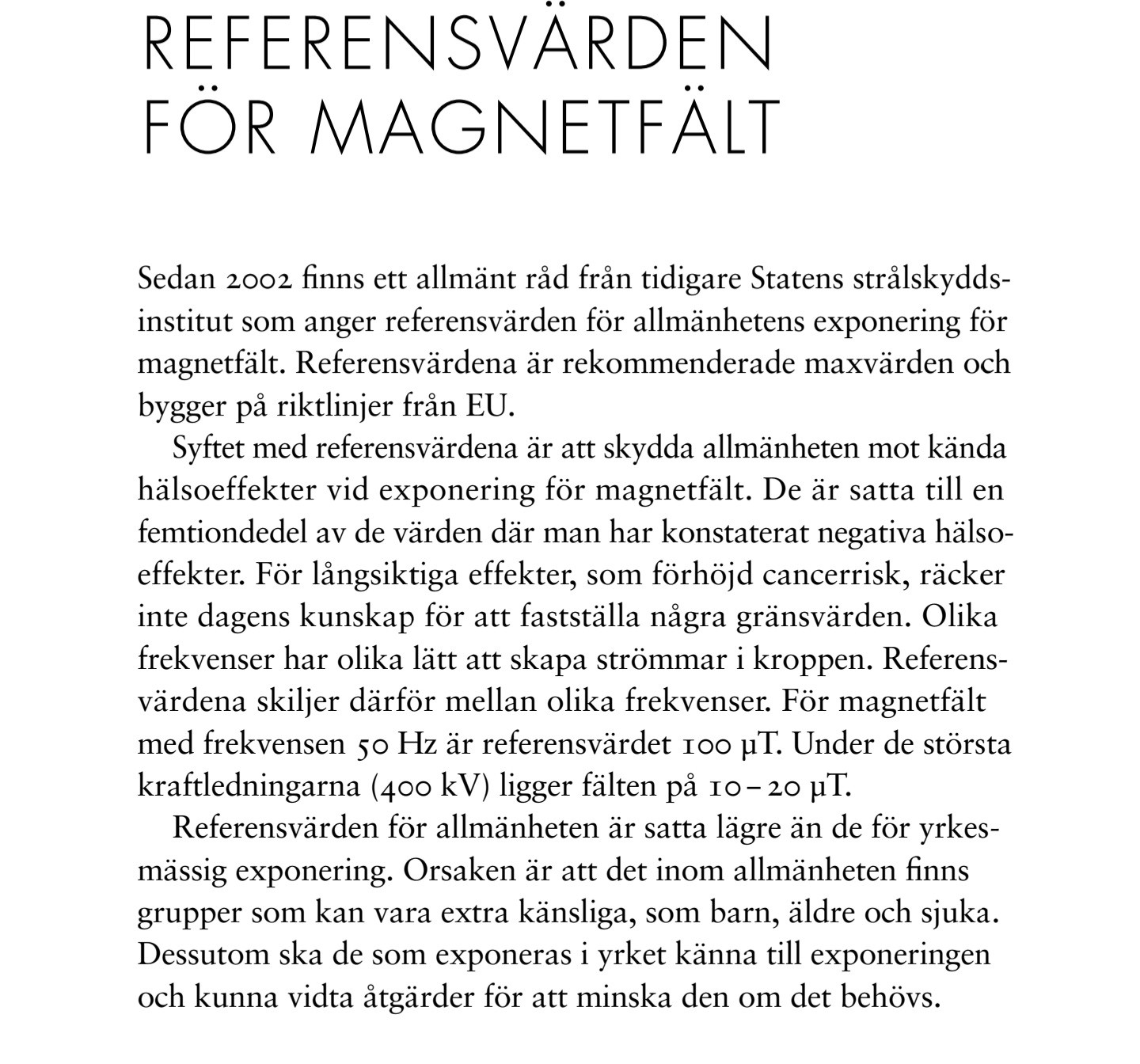

Man anser alltså att det är okej att utsätta allmänheten för värden upp till 100 μT utan problem.
Farligt att bo nära elledningar kan man väl inte direkt påstå att det är.
Estetiskt tilltalande? Nej absolut inte.
I teorin är det möjligt ( ej fastställt ) att ett barn vartannat år av dom 80st per år som drabbas av leukemi skulle kunna ha ett samband med strålning från magnetfält. Och även om det är en fruktansvärd sjukdom så är den inte 100% dödlig.

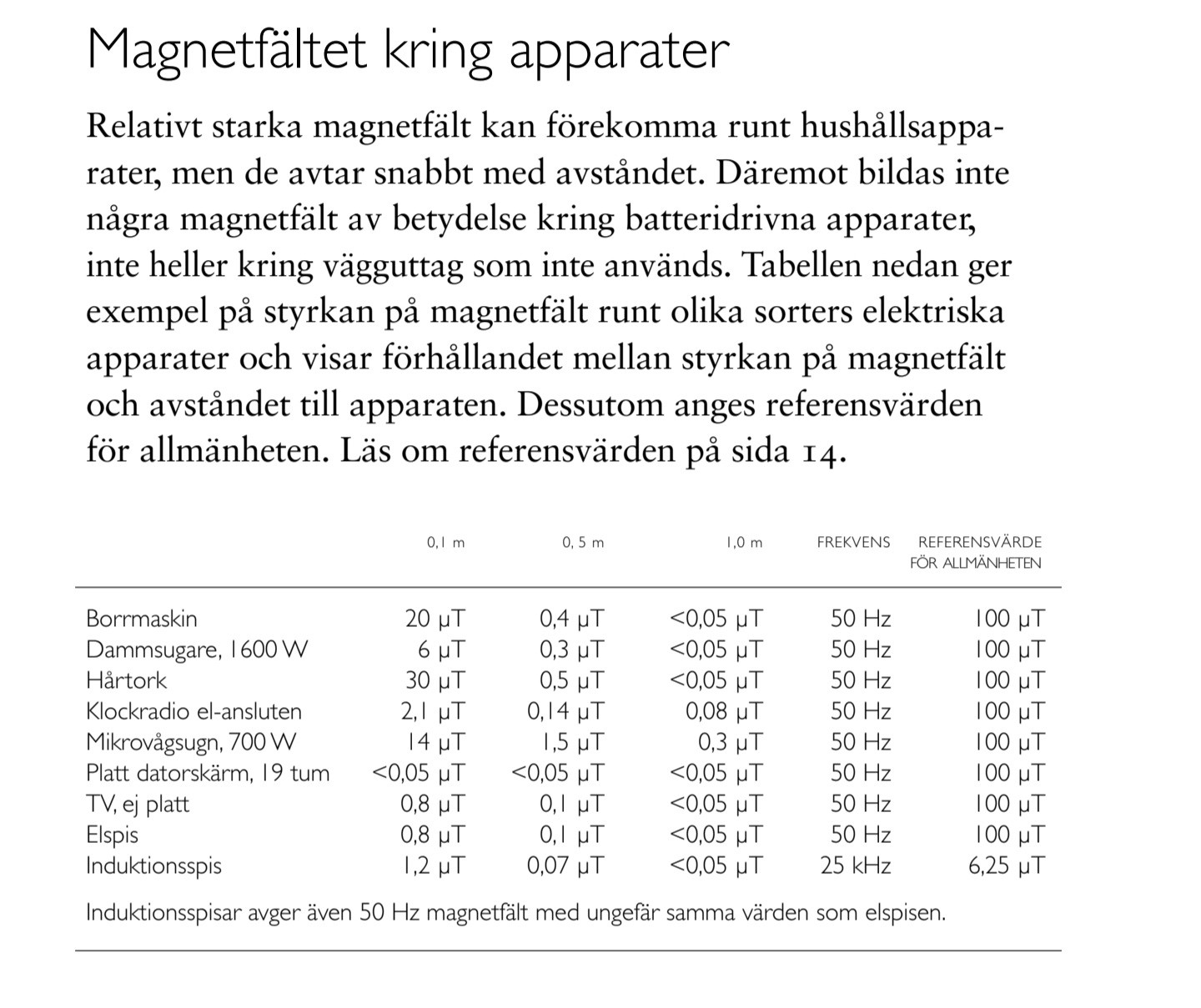

  • Graf som visar nivåer av magnetfält i mikrotesla vid olika avstånd från kraftledningar.
  • Tabell som visar magnetfältstyrkan kring olika hushållsapparater och referensvärden för allmänheten.
  • Informationsdiagram som visar magnetfältsnivåer i olika yrkesmiljöer med referensvärden.
  • Dokument med rubriken "REFERENSVÄRDEN FÖR MAGNETFÄLT" som diskuterar allmänhetens exponering för magnetfält och associerade hälsorisker.

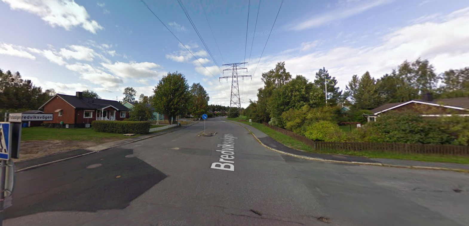

T Tänkolog skrev:
Vi tänkte rusta upp en liten stuga som ligger snett under en kraftledning. Det kan ju inte vara så kul att övernatta alldeles intill en kraftledning. Stugan fanns där innan kraftledningen byggdes. Vad gäller för avstånd? Vilket ansvar faller på ledningsägaren?
Bild på en gatuutsikt med villor, elledningar och vägskyltar under en delvis molnig himmel.
Det här är okej....
https://www.google.se/maps/@65.5848...158.91585&pitch=0&thumbfov=100!7i13312!8i6656
