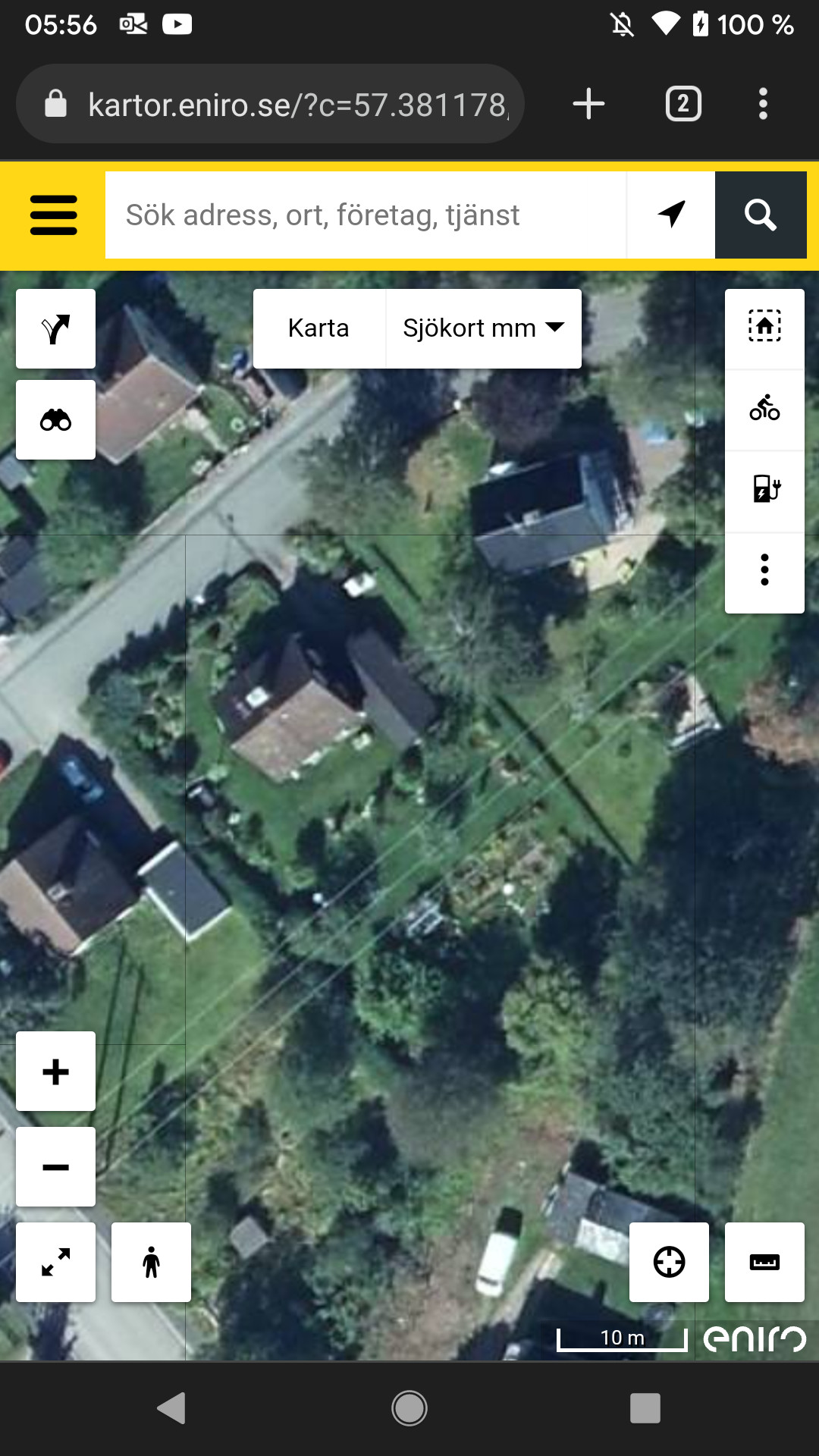

Avstånd till kraftledning?
har en 400 ledning hos en polare och han säger att det knastrar om den, när det är mycke fuktigt i luftenNiclas Gustafsson skrev:

Och jordens magnetfält är på hela 25-65 μT så alternativet är då att ge sig ut i rymden. Men där finns det ju kosmisk strålning och rymdskrot.O Steamboy skrev:För magnetfält med frekvensen 50 Hz är referensvärdet 100 μT (mikro tesla). Rakt under de största kraftledningarna (400 kV) ligger fälten på 10 – 20 μT. Inuti i ett högstpänningsställverk (400 kV) är nivåerna mellan 10 - 40 μT för normala mätningar.
Om vi sätter det i perspektiv så strålar en vanlig hårtork runt 30 μT och en vanlig borrmaskin 20 μT när du håller dem i handen och/eller nära huvudet. Ställ dig framför en mikrovågsugn och du får runt 15 μT.
Strålningen avtar med kvadraten på avståndet, vilket på ren svenska betyder "den avtar jävligt snabbt". Det innebär att den där fjuttiga lilla ledningen på bilden inte spelar någon som helst roll på det avstånd fotografiet är taget. På det avstånd du tagit bilden skulle jag bli förvånad om strålningen ens kommer upp i 1 μT vilket är knappt hälften av vad en klassisk klockradio som folk brukar ha på sängbordet strålar.
