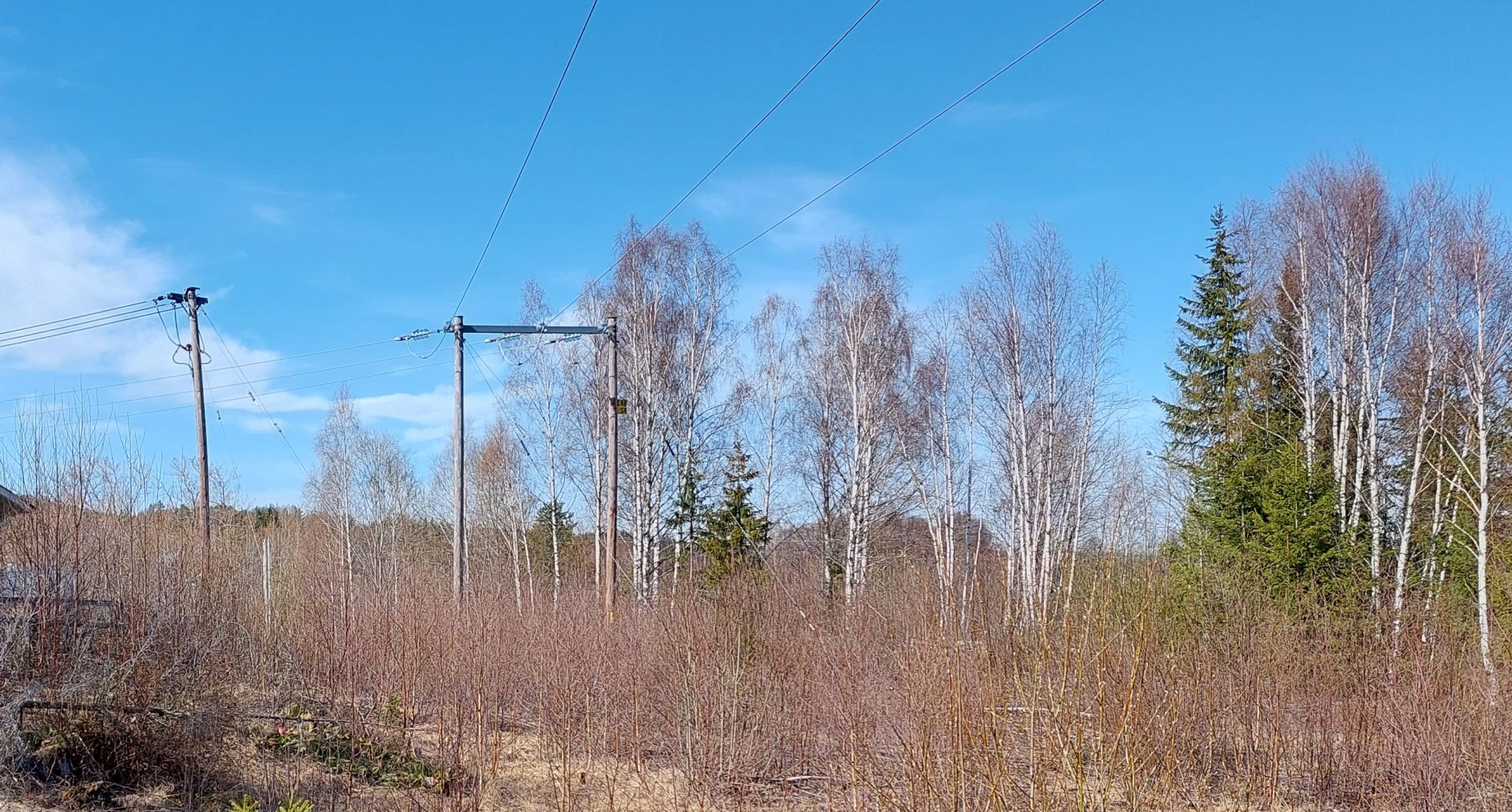

Vi tänkte rusta upp en liten stuga som ligger snett under en kraftledning. Det kan ju inte vara så kul att övernatta alldeles intill en kraftledning. Stugan fanns där innan kraftledningen byggdes. Vad gäller för avstånd? Vilket ansvar faller på ledningsägaren?

Det är ju skillnad på kraftledning och kraftledning, så börja reda ut vad det är för ledning.
Vilket avstånd till ledningen är det (snett under säger ingenting).
Sedan finns det troligen inget du kan begära, om det fanns avståndskrav när ledningen byggdes så är dom säkert uppfyllda.

Ser ut som en 10kV ledning
Ganska ofarlig, så länge man inte klättrar upp i stolpen och tar på trådarna.
För magnetfält med frekvensen 50 Hz är referensvärdet 100 μT (mikro tesla). Rakt under de största kraftledningarna (400 kV) ligger fälten på 10 – 20 μT. Inuti i ett högstpänningsställverk (400 kV) är nivåerna mellan 10 - 40 μT för normala mätningar.
Om vi sätter det i perspektiv så strålar en vanlig hårtork runt 30 μT och en vanlig borrmaskin 20 μT när du håller dem i handen och/eller nära huvudet. Ställ dig framför en mikrovågsugn och du får runt 15 μT.
Strålningen avtar med kvadraten på avståndet, vilket på ren svenska betyder "den avtar jävligt snabbt". Det innebär att den där fjuttiga lilla ledningen på bilden inte spelar någon som helst roll på det avstånd fotografiet är taget. På det avstånd du tagit bilden skulle jag bli förvånad om strålningen ens kommer upp i 1 μT vilket är knappt hälften av vad en klassisk klockradio som folk brukar ha på sängbordet strålar.
Om det är den på bilden kan den vara upp till 40kV. Men jag håller ändå med dig, knappast någon större olägenhet så länge man inte sover nästan under den.

den till vänster är en 10/20kv den till höger 40kv
Varför överklagades inte placeringen innan ledningen byggdes?
Du får kolla med nätägaren i området, och kanske regionnätägaren eventuellt för att se koncessionens giltighetstid. Normalt ges koncession över 40 år, och därefter krävs nytt. Det är under denna tid som något kan göras, medan ny koncessionsansökan pågår.
Det är lite svårt att se avstånden, men generellt kan nog sägas att om ledningen är placerad utanför fastighetsgräns bör det inte vara något problem givet normala avstånd för att bygga i förhållande till tomtgräns.
Det finns vissa säkerhetsavstånd som man måste hålla för att säkerställa att man inte riskerar strömgenomgång, primärt är det elfälten som är besvärande och då det sannolikt inte är särskilt hög spänning (gissar 10-70 kV max) i dessa ledningarna bör säkerhetsavstånden också vara därefter...

Kolla med nätägaren men är hyfsad säker på 4,5 m från byggnad på hsp-ledning, förutsatt att det inte är väldigt hög kV
