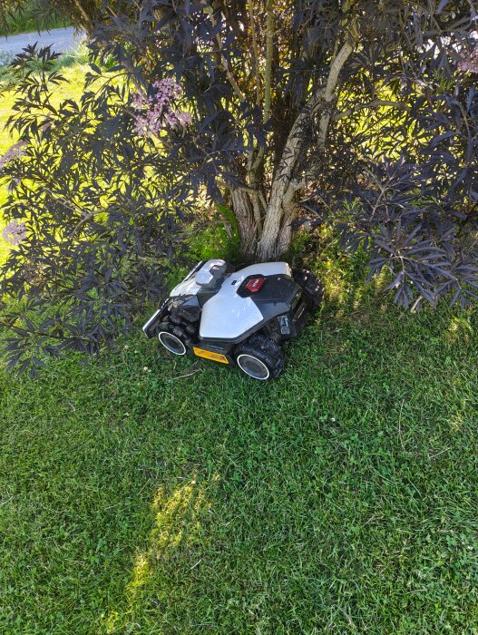

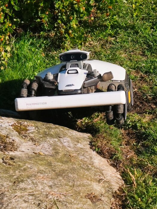

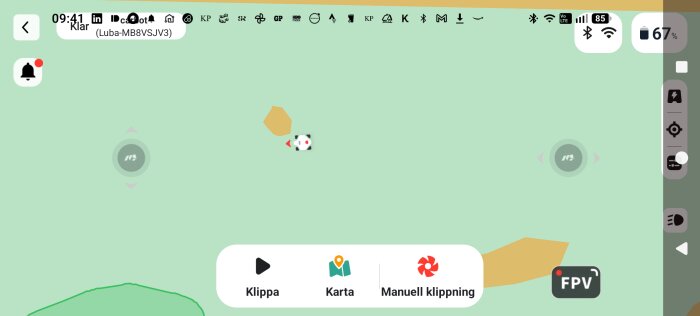

Jag har fantastiskt bra WiFi i hela trädgården då jag har en utomhus-AP som är riktad mot det bortersta hörnet, den tappar WiFi längst bort i detta ändå. Det sätter jag på kontot dålig WiFi antenn i gräsklipparen. Och då pratar jag riktigt dåligt. Jag hade inga problem med WiFi-täckning på den ESP8266 som jag hade satt in på moderkortet i min HQ, ESP8266bhsr en riktigt dåligt antenn på kortet, i vissa av mina hemautomationer har jag behövt byta till ESP:er med extern antenn (vilket fungerar bättre).
Jag tror dock knappast att detta problem som jag precis fotade beror på det...
Här har jag gjort en "hård omstart" kört fram klipparen till en buske som jag använder som referens. Tittar man på kartan så stämmer inte positionen.
Jag hittade nämligen klipparen så här nu på morgonen:
Det där är ett par decimeter utanför kartan. Så jag kollade på kartan också:
Här ser vi troligen två problem, kanske tre problem på samma gång:
1) när jag mappade om delar av kartan i förrgår (andra delar) så har den i cloudbehandlingen skurit hörnet (trekanten till höger om klipparen på skärmdumpen skall inte vara gräsmatta - den var inte det innan omkarteringen).
2) felet inträffade när klipparen körde zickzack och den hamnade då i trepunktsvändningen på berget och har troligen glidit baklänges nedför detsamma
3) positionen på kartan stämmer inte med positionen i verkligheten.
Jag måste här justera kartan och jag hade tänkt göra det igår, men jag hann inte med det med allt annat som jag gjorde. Detta problem går att undvika, men det innebär inte att det inte är buggar som gör att jag hamnar här.
Om det är så att klipparen nu har korrekta positioner så måste jag göra om alla mina kartor, eller så har den fortfarande inte korrekta positioner.

Du måste stänga av antingen 4G (som är gratis i 3 år) eller WiFi (i Mammotion appen)
Den hanterar växlingen dåligt när den är på uppdrag.
Det är helt upp till dig om du vill ha en bra funktion eller som du har nu.
Då har vi ett rejält problem, jag måste då stänga av 4G. Jag är beroende av WiFi då jag har instabil 4G där jag bor. Jag bor nämligen för nära masten (jag ligger under antennloben och får enbart in ekon av signalerna), vilket gör att 4G på mina telefoner hoppar mellan olika frekvenser hela tiden. Jag har fått Telia att ändra sina inställningar av basstationen lite, så det har blivit bättre - men bra är det inte.
Jag provar att stänga av 4G, men jag förstår inte vad detta har att göra med att positioneringen är fel.
