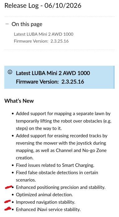

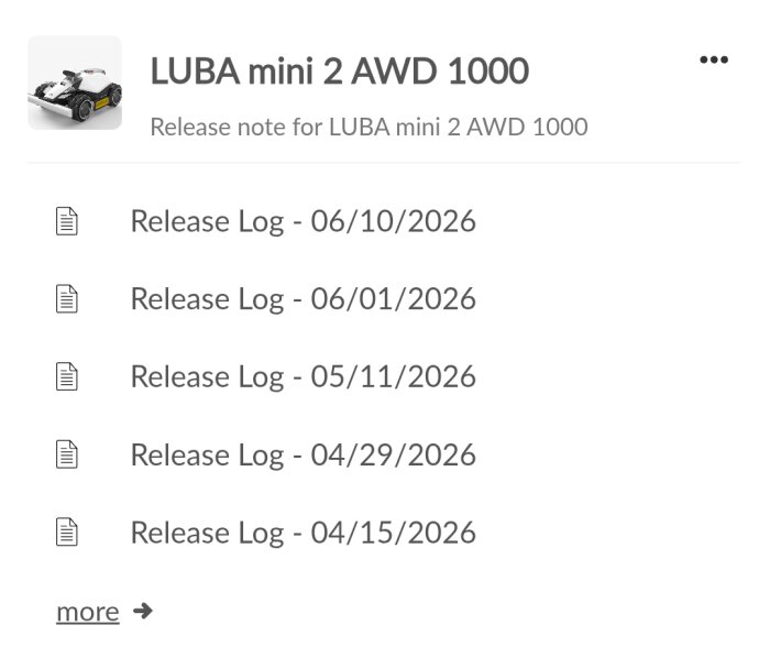

Nu fick jag dagens tredje mjukvaruuppdatering. Det är bara att ladda den också. Det är garanterat för att jag har ett pågående ärende som jag får alla dessa nu.
Edit:
Detta är de officiella mjukvarureleaserna.
Jag har alltså fått tre som inte finns på denna lista bara igår och idag.
Frågan är varför de skickar ut så många? Får jag varje bygge de gör nu?
Mycket konstigt.
Den sista som finns på listan sammanfaller med när jag började få problem med GPS-positioneringen.
Edit 2:
Jag har här markerat tre områden som uppdaterats som kan vara skyldiga till problemen
Tomture61

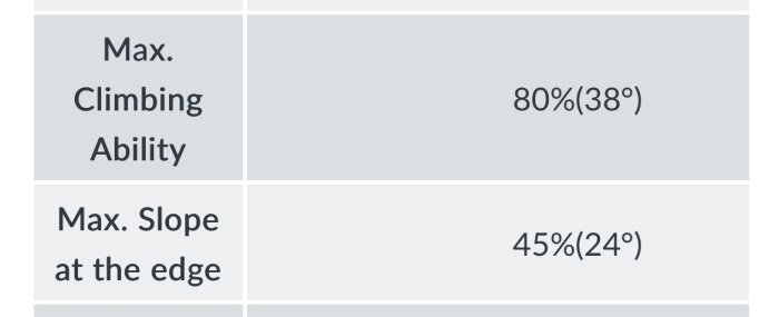

Spelar ingen roll åt vilket håll jag klipper då den sliter ändå, främst i vändning nedåt.
OBS. Detta är väl inom spec på 24°
På plan mark syns endast lite lite precis framför ls.
Har själv helt plan gräsmatta utan backar/slänter/stup.
