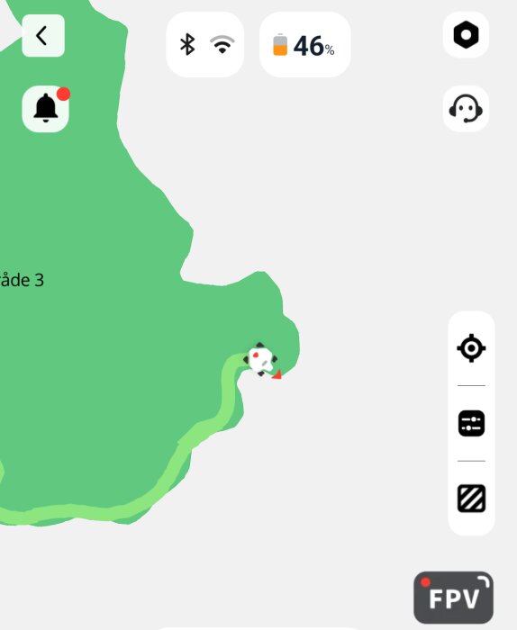

I förrgår hade jag en nogo-zon där klipparen är just nu (på bilden). Den har försvunnit helt plötsligt.
Jag lade till den för tre veckor sedan då klipparen haft en tendens att inte hitta ut därifrån. Det hänger ned några björnbärsstänglar som gör att den inte hittar ut efter att den hittar in.

Då har vi ett rejält problem, jag måste då stänga av 4G. Jag är beroende av WiFi då jag har instabil 4G där jag bor. Jag bor nämligen för nära masten (jag ligger under antennloben och får enbart in ekon av signalerna), vilket gör att 4G på mina telefoner hoppar mellan olika frekvenser hela tiden. Jag har fått Telia att ändra sina inställningar av basstationen lite, så det har blivit bättre - men bra är det inte.
Jag provar att stänga av 4G, men jag förstår inte vad detta har att göra med att positioneringen är fel.
Din klipparmodell är lik min förutom att min är större och har RTK antenn (yttre)
För att navigera sig i tillvaron så är det enbart iNavi för din modell.
Detta via netRTK som får data via 4G eller ditt WiFi nätverk.
Kameran på din modell är för att upptäcka hinder.
Är uppkopplingen mot netRTK instabil så påverkar detta noggrannheten på vart klipparen befinner sigi geografin.
Som jag informerat om tidigare, när den är på uppdrag så är växlingen mellan 4G / WiFi dålig och för långsam.
Dock har kameran på din och min ett minne, detta om den tappar satellitkontakten.
Min kan navigera 300 m med kameran, framåt.

Jag gjorde som sagt ett rent test nu på morgonen, jag gjorde en hård omstart och testade några punkter på gräsmattan och alla dessa var fel. Jag skickade i ett inlägg ovan ett exempel på detta med busken.
Här kan väl omöjligen en handover mellan 4G och WiFi spela in?
Antingen får klipparen uppdaterad korrigeringsdata eller så jobbar den på det gamla. Om en handover tar mer än 10 sekunder så har man ju uppenbarligen rejäla problem i denna delen av mjukvaran. Så länge man ligger under 10 sekunder försening av uppdateringarna så skall precisionen vara OK.

Jag börjar misstänka att avsaknaden av fysisk RTK är det som ställer till allting. Har man en egen RTK så påverkas man mindre av problem med uppkopplingen.
Jag har ett separat SSID för enbart 2,4 GHz WiFi då handovers till/från 5GHz normalt sett är problematiskt. Så jag har försökt hantera problem med WiFi proaktivt.
