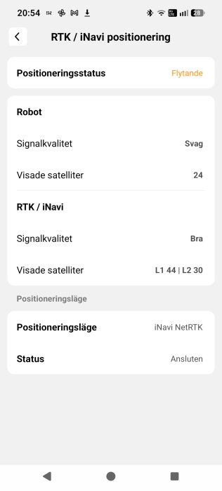

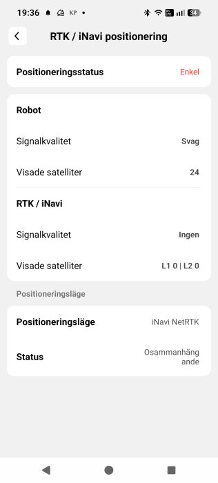

Intressant. Övervakar klipparen och GPSen i laddstationen.
Hur kan det vara så olika?
Jag har nu enbart 4G påslaget, så vi kan inte skylla avsaknaden av signal på ena bilden på att det är dålig WiFi i alla fall.
Edit: det är full signalstyrka på 4G på roboten vid bägge bilderna.
Nu ni! Jag börjar närma mig problemet med varför klipparen ibland tappar synken med GPS. Detta förklarar också flera andra problem jag har.
Det verkar som att robotklipparen tar ned kopplingen till NetRTK så snart den inte behöver den. Det är därför som den visar noll satelliter när den har stått i laddstationen en stund. Det är också därför som klipparen ställer sig och snurrar framför laddstationen innan den kör iväg, den har för dålig positionering med enbart vanlig GPS.
Detta förklarar också varför GPSen/kartan visade så mycket fel när klipparen kört ut i gruset, den hade bara vanlig GPS att tillgå. Dvs, den visade rätt mycket fel.
Detta förklarar också varför klipparen kör runt och letar bättre GPS-fix när jag lyfter in den på gräsmattan igen, den har inte hunnit hämta korrigeringen via NetRTK ännu.

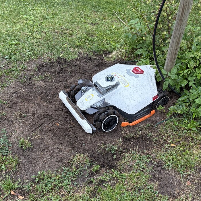

Det är en så sjukt korkad sak detta och den kan bara inträffa om man inte kör med lokal RTK på tomten. Har man den så får man alltid fix innan klipparen börjar göra sina arbetsuppgifter. Det är helt enkelt så att klipparen inte väntar på fix på NetRTK tillräckligt länge innan den aktivt börjar söka efter den. Och när den aktivt börjar söka, ja då kör den runt och sätter ibland sig själv i skiten. Eller så gräver den en grop framför laddstationen.

Så vad behöver Mammotion göra? Jo de måste ändra flera saker i koden. De måste låta klipparen vänta fix en längre stund om man bara har NetRTK innan den börjar leta efter signal. De måste hindra klipparen från att köra runt vilt när den letar. Har den positions bestämning med en viss noggrannhet så måste de använda denna på kartan för att se vart de kan köra med säkerhet. De bör också köra roboten långsamt så att de minskar riskerna för problem.

Denna identifikation möjliggjordes av att Mammotion i senaste mjukvaran till Luba 2 mini har lagt till information om signalstyrka på GPS, lokal RTK och NetRTK. Genom att gå in och titta på denna när jag gjorde olika saker så kunde jag plötsligt se sambanden iom att jag upptäckte att det ibland tog väldigt lång tid innan det blev fix på NetRTK. Och @Tomture61, dessa tester gjordes med enbart 4G och signalstyrkan på 4G visade hela tiden fullt.

Nu var det en dryg vecka sedan jag lyckades klippa hela tomten. Den hittar varje gång på något hyss som får den att ge upp. Tyvärr ger den upp såpass mycket att den inte kan återuppta klippningen den höll på med, utan kan bara börja om. Ena ändan av gräsmattan är därför fint klippt, medan det börjar bli väldigt långhårigt i andra änden.
I dag hade den grävt ner sig ute i en nogozon och tappat livslusten.
En intressant funktion (för det finns ju inga buggar) är att den helt ger upp om det regnar på den. Även efter det slutat regna och den är snustorr vägrar den klippa förrän nästa dag. Och då givetvis bara börja om på nytt och inte fortsätta där den var. Ja, den är uppdaterad och jag har startat om den på det något bisarra sätt som man ska. Jag har även spottat över axeln, åkallat en och annan demon och flått en svart katt vid midnatt.
