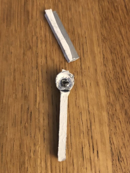

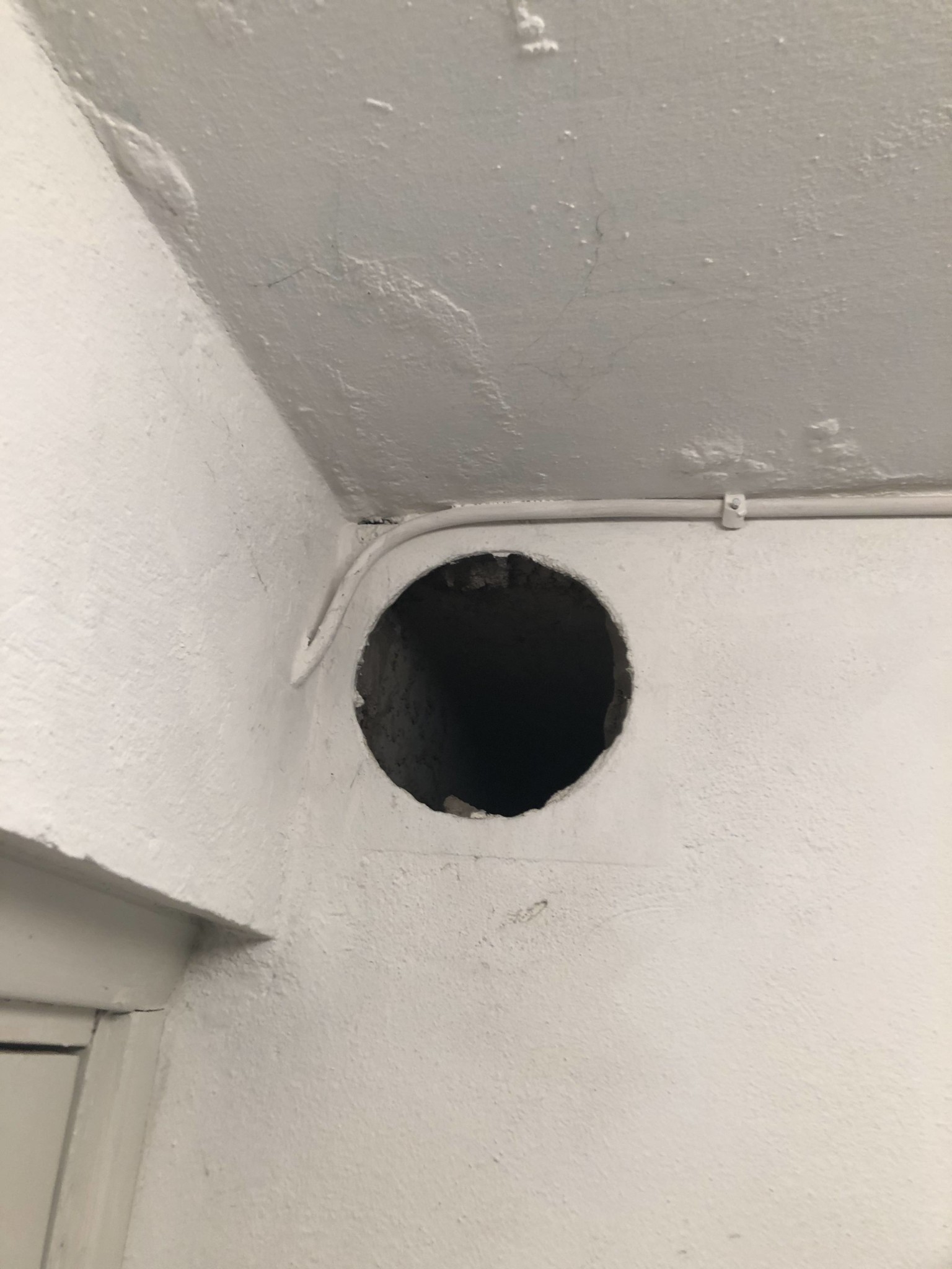

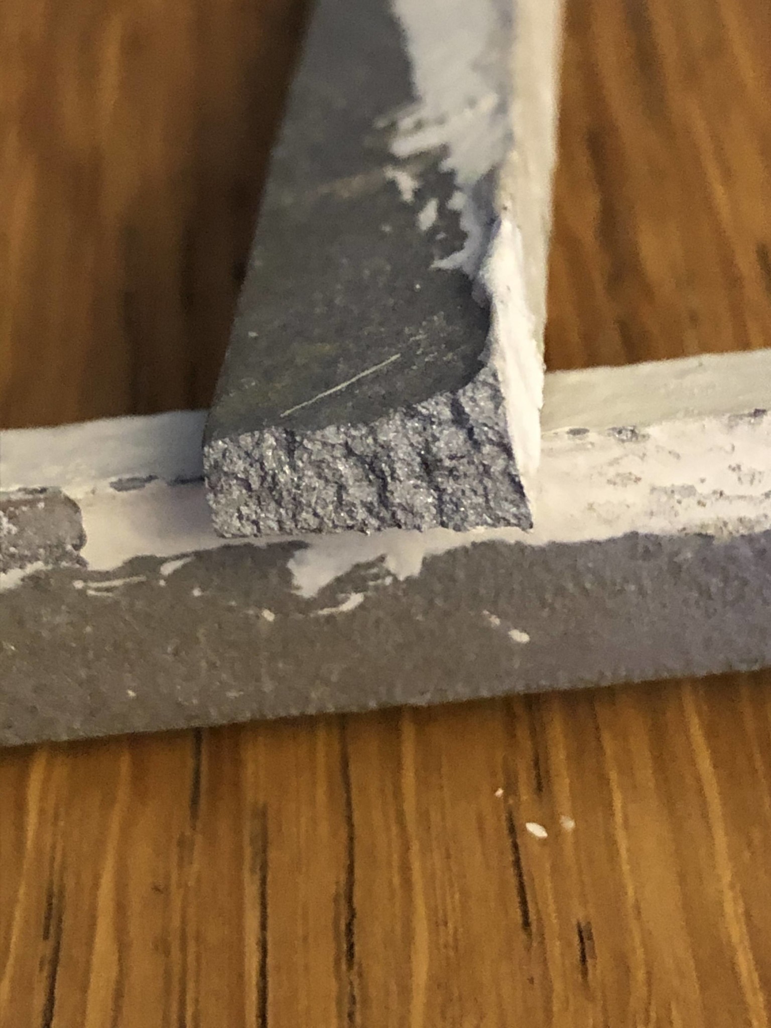

Problemet är löst .. eller iaf borta. Försökte borra upp ett spår och sedan köra lite mejsel ihop m lätt tryck. Antar att 50+ år på plats kanske bidrog. Bifogar bilder
Tack för bra och suveränt snabba svar!!
  • Öppet hål i en vit vägg där kablar syns, intill en kabelkanal, efter ett försök till reparation.
  • Gammal skruv efter att ha borrats och mejslats ut från sin 50-åriga plats, visas ovanför ett mejsel på träunderlag.
  • Närbild av en gammal, lätt skadad list i ett hörn med spår av borrning och mejselarbete.

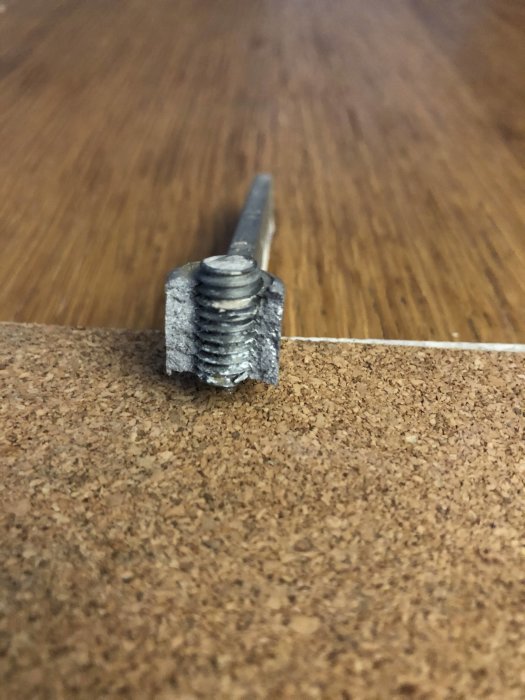

PS, obduktionen visade att jag nog var chanslös. Materialet verkar helt sammanoxiderat o visar rester av färg i spåren :)
  • En skruv med grov gänga och en mutter som står fastsatt i en brun träskiva.
Mja...olja löser oxid, en vecka eller två, så...
