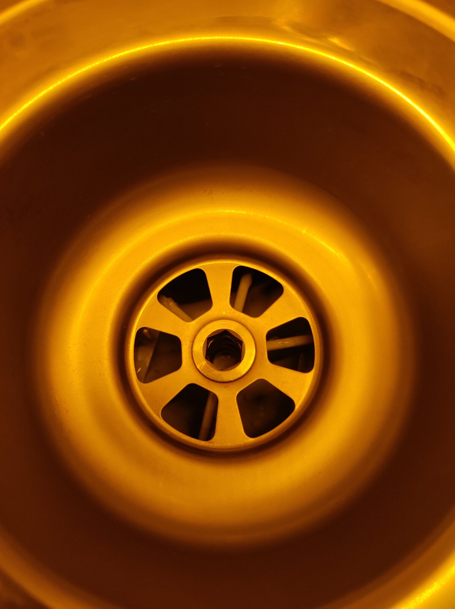

Bytte nyligen till nyare vattenlås från IKEA, den är rostfri och har insexgrepp, men finns nog inte att köpa lös.
Närbild av ett rostfritt vattenlås från IKEA med insexgrepp, i gul belysning.

Jag bor i ett hus från 2012 så vet inte om den har blivit lite rostig, så själva "toppen" på skruven gick av och den andra delen sitter i själva korgventilen/plastdelen. Så jag har inget spår att skruva i längre.. Kan ta en bild senare idag eller imorgon.

Då får jag gå till någon butik för att se så jag kan få rätt storlek så den greppar tag. Annars får jag köpa en ny sån del :)
