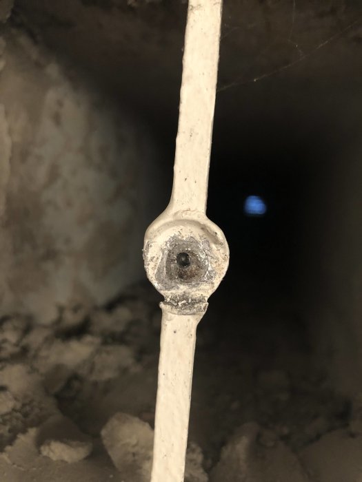

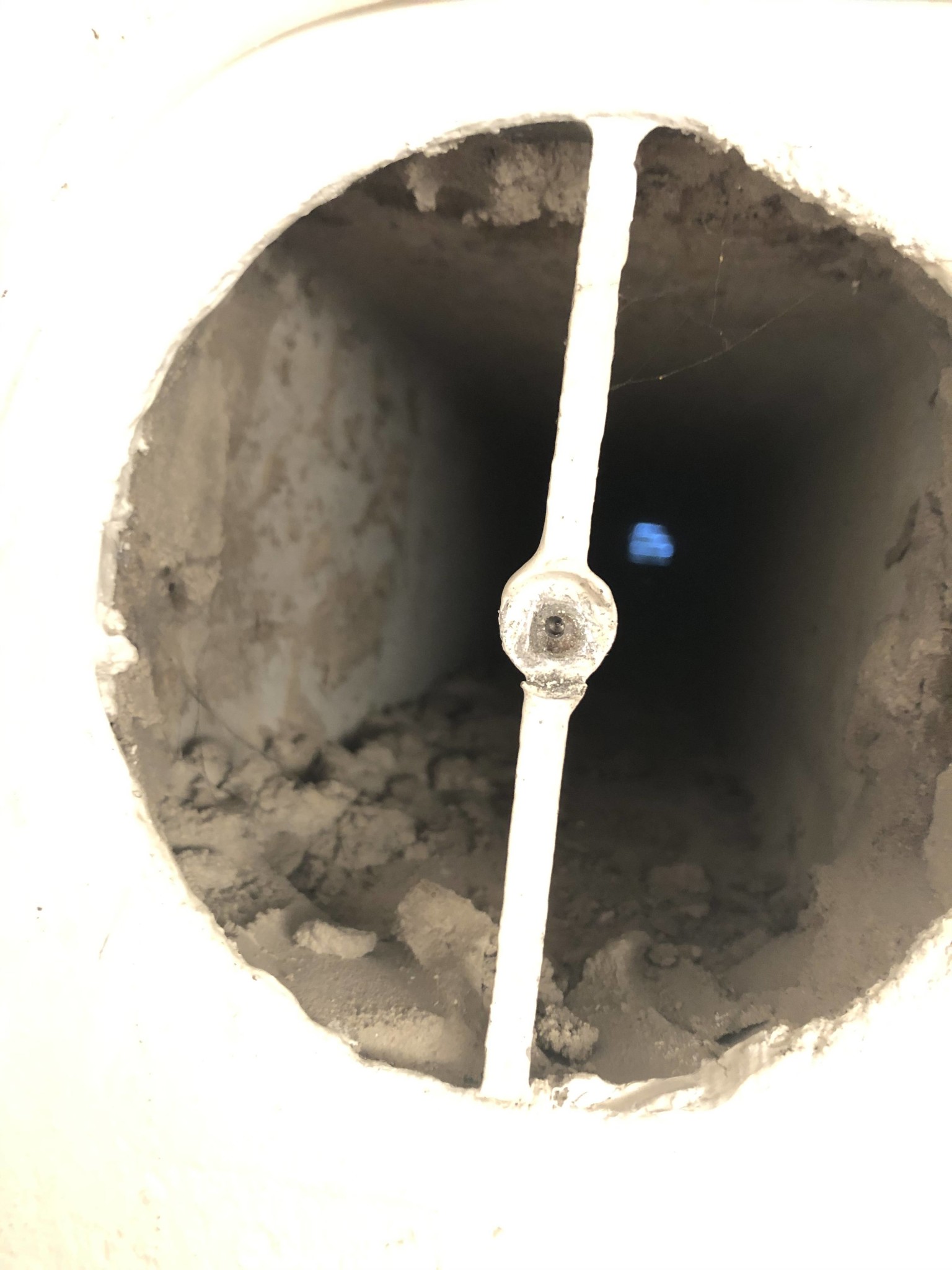

God fortsättning, vad tror ni om detta?
Miljö matkällare med perfekt temperatur för öl mm.
Ventilgång på några meter med ventillock där den integrerade skruven gått av nästan perfekt i höjd med den gängade väggdelens yta.
Ev har tidigare ägare lyckats måla fast skruven.
Kommer inte åt att nypa med tång eller annat verktyg. Testat rostlösare.
Testat att sätta in ny skruv för att dra loss men fäster inte.
Försökt få till spår för mejsel, men det finns inte mycket att ta av.
Planen är nu att borra ett hål genom ca 15 mm skruvämne och försöka hitta något jag kan få igenom (koniskt ev) för att kunna få kraft. Tror dock att det kommer att slira.
Ev spräcka, men godset är klent.
Jag kan förstås slå bort allt och ersätta, men jag tycker gammalt är tilltalande o lägger hellre ner lite energi.
Någon med bra input?

Svetsa på en mutter eller skruv och skruva ur den när materialet är varmt.

Borra ur och gänga om. Om inte ovanstående fungerar.

Bra tanke, men jag har ingen svets och utrymmet är begränsat.
Även osäker på materialet - verkar vara lättmetall
Du kan sätta på två muttrar som du drar mot varandra med en bricka emellan, sedan drar du alltihopa.

Kapa ett spår med vinkeslipen?
Borra ett hål och slå i en torx?
Hur mycket sticker ut på baksidan?

Tror vinkelslipens skiva är för grov
Köp en klenare skiva?

Någon enstaka mm bara och det är svårt att få in en hand

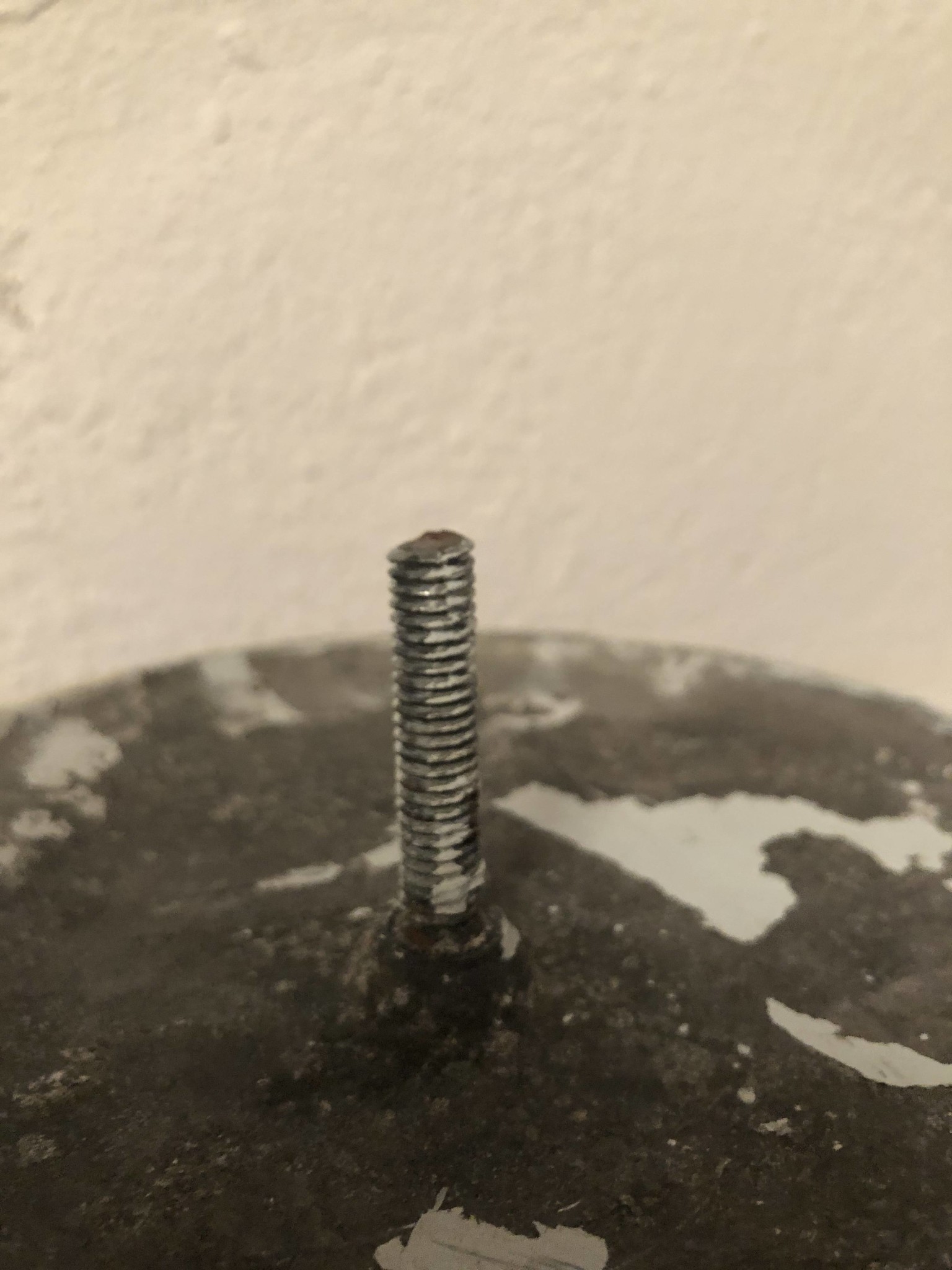

Jag trodde det stack ut en bit av den avbrutna bulten på baksidan?

Borra ett lagom stort hål och gänga ur med hjälp av en torx-bit som pressas in. Brukar funka löjligt bra.
Ser ju ut som nån borrat ett hål redan..
Värmer du upp den rejält med värmepistolen så borde det gå att få ur den med en grispitt...
Larsa
Du har iaf fått mina tre bästa tips, i ungefär den ordningen jag brukar försöka tillämpa dem..
Hoppas någon annan har en bättre idé då..
Jag tror den bilden (som jag antar att du tänker på) är på locket
