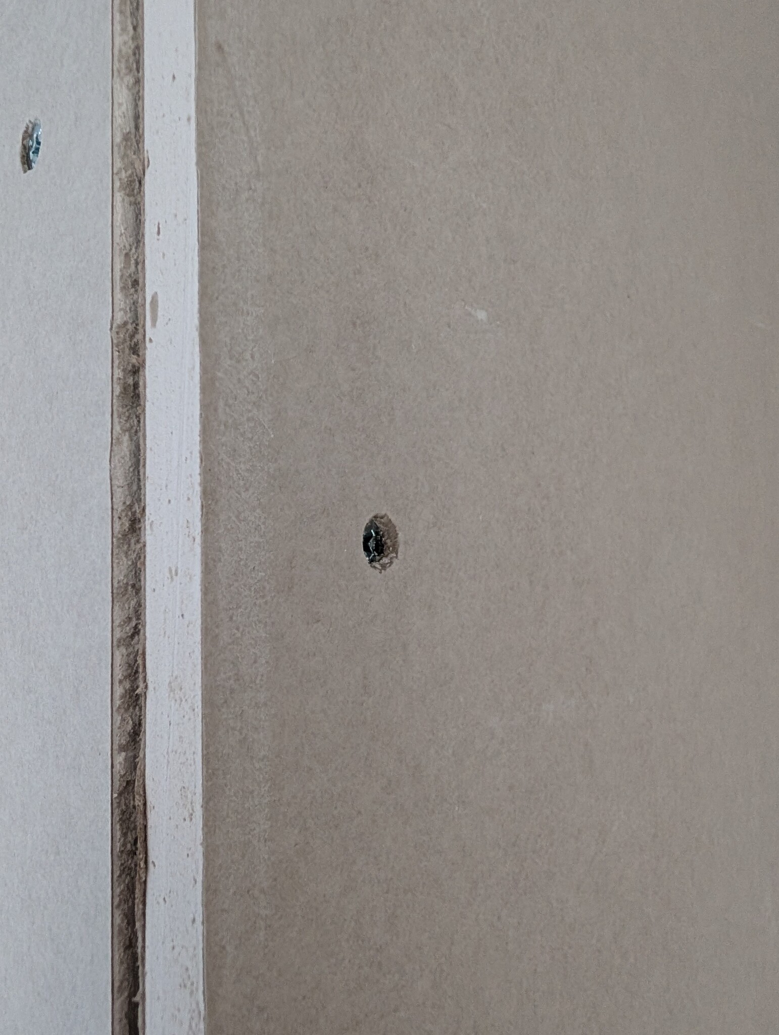

Hade nyligen några snickare här som satte upp nya väggar. Idag var en målare här för att ge en offert, och påpekade att alldeles för många skruvar satt för djupt. Att det aldrig skulle gå igenom en besiktning.
Kontaktade snickaren igen som inte tyckte det var något problem.

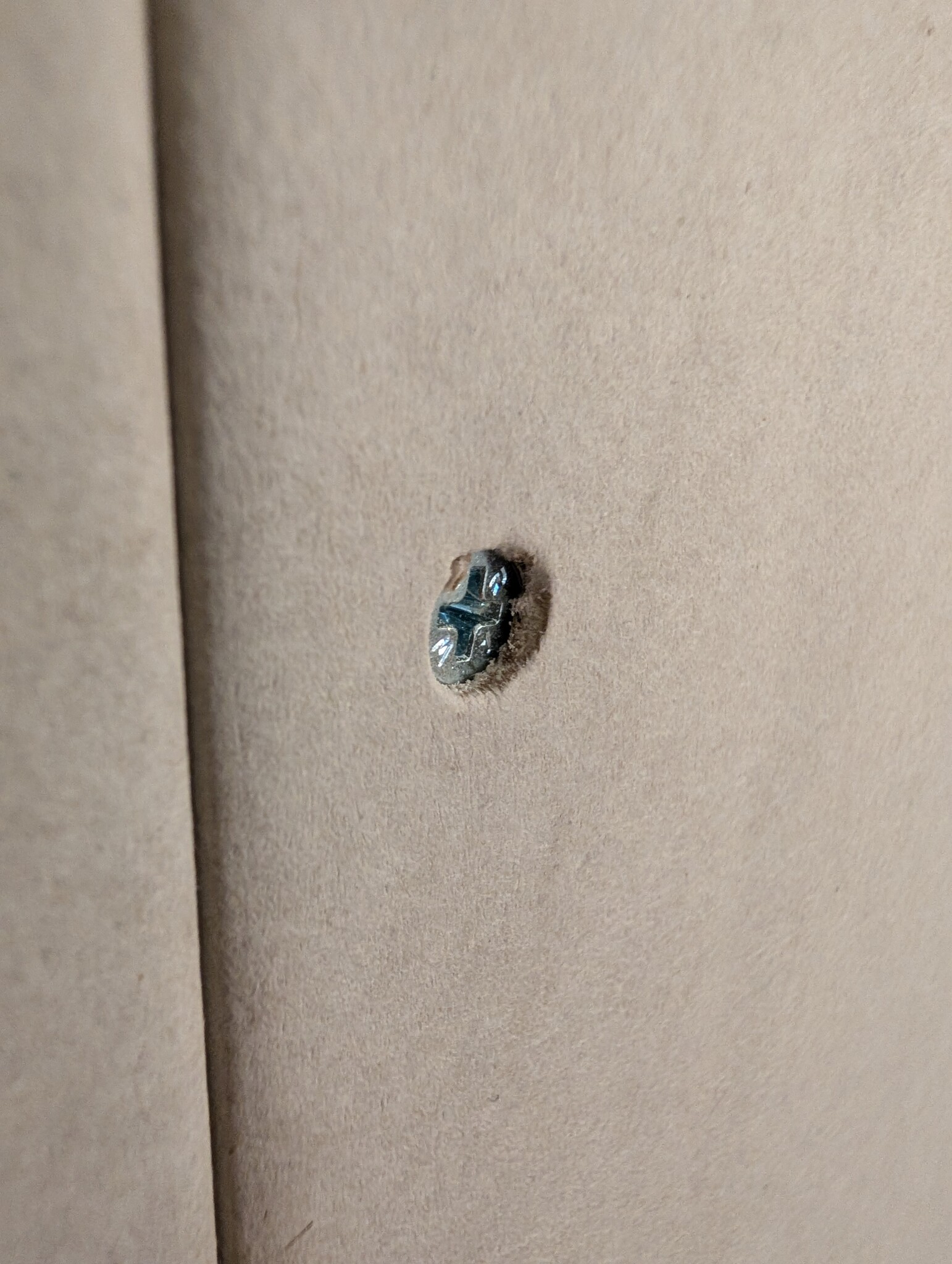

Bifogar några bilder som visar hur djupt väldigt många skruvar har skruvats. Vad säger ni, är det något större problem?
  • Skruv inskruvad för djupt i väggen, vilket visar problem med byggets utförande.
  • Skruv skruvad djupt i gipsskiva, återkommande problem i renoveringsprojekt.

Ja dom sitter för djupt dom ska inte gå igenom pappen, men det är ingen fara om man sätter en ny bredvid..

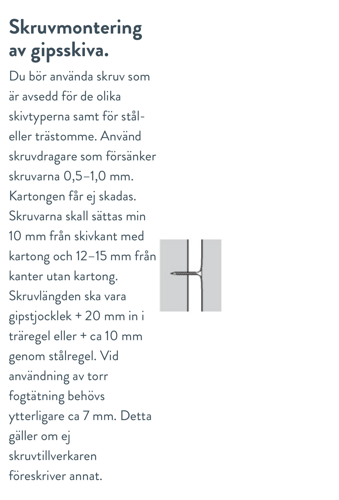

Bifogar Norgips anvisning..
Instruktioner för montering av gipsskivor med skruv samt illustration av korrekt skruvdragning i gipsskiva.
https://www.norgips.se/kunskapsbank/tips-och-rad-for-montering-av-gipsskivor/

Absolut för djupt. Skruvskallen skall lägga trycket mot pappen, så fort skruvskallen brutit igenom pappen så förlorar den nästan all funktion.
Det går dock enkelt att rädda genom att skruva i ytterligare skruv i närheten som blir rätt, sen göms allt under spackel o livet går vidare.

Tack för svar.
Då får snickaren helt enkelt komma hit och göra klart jobbet.

Kolla även mängden skruv för det ser glest ut!
