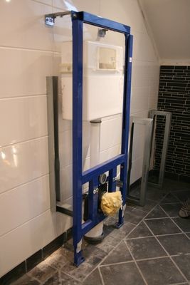

Den jag köpt är Gustafsberg, men ramen är inte deras, den verkar vara tysk. Hur som helst kommer jag istället göra ett stöd över golvet in mot väggen. Tack för infon.

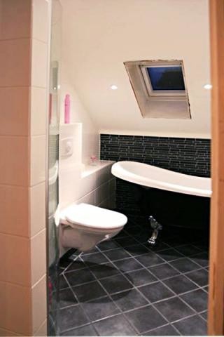

Jag har börjat bygga hyllan runt toaletten och bak under snedtaket. Ni som följt den här tråden kommer ihåg diskussionen om ifall ramen ska bultas fast i golvet eller inte. Jag har valt att inte bulta den i golvet (ja, därför att värmeslingan hamnade där), och istället montera stöd mot väggen, som synes på bilden. Ramen bygger jag av plåtreglar som man egentligen bygger innerväggar av, 45*45. Klipper, viker och popnitar. Och limmar mot väggen.

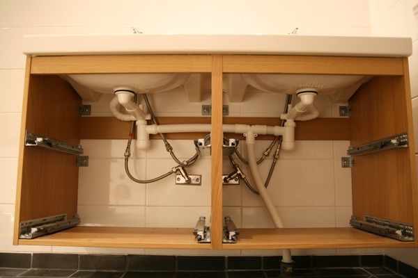

Jag måste ge IKEA en eloge för deras produkter, dom funkar faktiskt riktigt bra, det blir en hyggligt snygg och prydlig installation i kommoden.
Jag har dessutom lärt mig att ska vattenrör skarvas och det är gängan som ska täta, finns det INGET som slår lin och kitt. Jag hade aldrig använt det rörut utan kört med gängtape, och det är bra bökigt att få det tätt. Första gången jag nu använde lin tog det tre försök innan det gick, linet korvade sig och följde med ut. Men när man fått linet att stanna på plats blir det absolut tätt. Det blir tätt utan att ens dra åt, man kan backa så att T-röret, i mitt fall, kommer vridet åt rätt håll, det är fortfarande tätt.

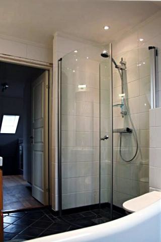

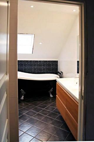

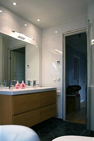

Det börjar äntligen bli dags att runda av bygget, det är bara lite lister kvar, runt dörren och fönstret. Tack alla ni som läst, tyckt, frågat och tipsat. Stort tack till pappa, det vette tusan om det gått utan dig.
Vi har lagt 325 mantimmar så långt, det är ett par timmar kvar med lister och tröskeln. Grovt uppdelat blev kostnaden fördelad så här:
Bygg 7 049 kr
Kakel och klinker 7 763 kr
Tätskikt 7 449 kr
VVS 17 178 kr
Inredning 20 623 kr
El 3 692 kr
Totalt: 63 754 kr
Tätskiktet kunde jag köpa billigt genom en kompis, tack Nicke.
