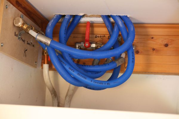

Stort tack till pappa som tråcklade ihop slangarna i tvättstugan, det är inte mycket mer än 40cm mellan översidan på varmvattenberedaren och taket. Eftersom kopplingarna sitter i ett våtrum med golvbrunn sätter vi inte något skåp att koppla i.

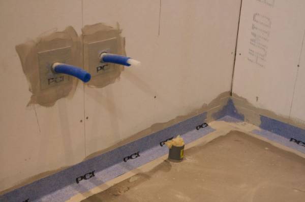

Så nu har vi gett oss på tätskiktet, jag har satt tätbandet i hörnet mot golvet och manchetter runt rören, med ett av det kletigaste klet jag råkat ut för, jag tror inte jag varit så kladdig sen lekis... Och inte går det bort heller, det sägs att limmet ska gå att ta bort med rödsprit men det har jag ingen. Vi har också satt ett par våder på väggarna men det var inte helt enkelt, limmet ska ut tjockt, ändå hinner man knappt stryka på för en våd innan det torkar. När man måste skära ut för rör blir det stressigt. Vi kom fram till att det fungerar att skära ut hålen först, limma en tredjedel uppifrån, sätta den delen av våden och sen hålla undan medan man stryker på nästa tredjedel. Eftersom kaklet hänger i tätskiktet gäller det att det sitter fast ordentligt.
Instruktionen sa att man ska börja med en våd i duschytan för att få en hel våd där, det hade varit bättre att börja någonstans där det inte är så stor belastning av vatten för att lära sig.
Ingen av oss av nånsin satt tätskikt tidigare, så vi kan inte säga att PCI är värre än något annat, det kanske är bökigt med alla.

Ska inte rörmanschetterna sitta utanpå tätskiktsmattan?
Lips lim till system 25 är också ett helvete till att klibba och sätta sig på huden. Man får ta skållhett vatten och skrubba som fan för att få bort skiten.
Har du verkligen inte hört nåt om såna redskap som gummi handskar?
Blir ju nervös när du säger så där, fick springa och dubbelkolla. Men nejdå, med PCI ska manchetterna sitta underst. Dom tätas med en silikonmassa mot mattan, och förseglas sen med ytterligare lim ytterst. Så som det syns i hörnet med hörnmanchetten.
