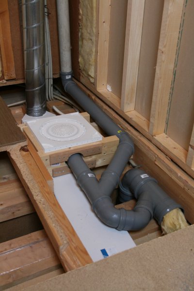

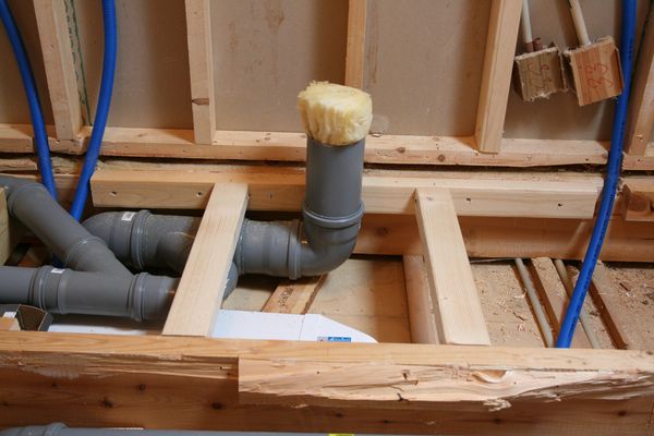

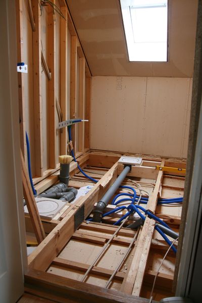

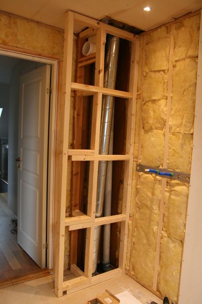

Har löst problemet med att få ner allt i facket där duschen ska vara, ventilation, avlopp och brunn. Spiroröret för ventilationen bytte jag till ett platt rör, 220*55, som då får plats under brunnen.
Från början var det gjort så att under toan satt ett rakt T-rör, med stapeln upp till toan och de båda andra ändarna till avloppet respektive till ventilationen av avloppet. Man kan skymta det ljusgrå ventilationsröret bakom spiron på förra bilden. Vilket gjorde att en del avlopp från toan rann ut i ventilationsdelen och vände, eller, det mesta vände. Det var en mindre kompost därinne, fyllde drygt halva rörets diameter.

Allt under golvet färdigt för att lägga på spånet, jag hällde lite vatten i alla avlopp för att se att det är tätt, kanske lite nojjigt men jag sover bättre så.

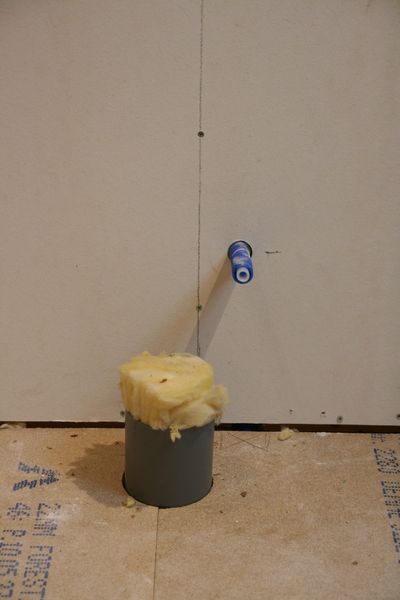

Detaljbild på kortlingarna där skruvarna som håller ställningen för den vägghängda toaletten ska ner.

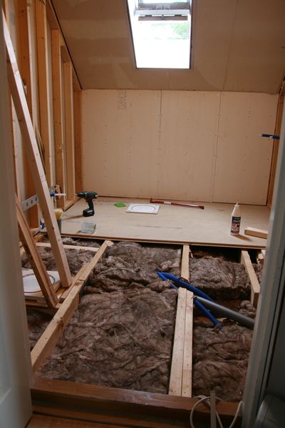

En del av golvet på. Bjälkarna är inte helt plana och ligger inte helt i våg med varandra, vi salade på med tunna kilar utsågade med cirkelsåg och fick på så sätt ett grundfall på spånet, det slutliga fallet ordnar vi sen med flytspacklet, vi ser noga till att spacklet inte kommer bli för tunt någonstans. Isoleringen är inte för värmens skull, utan som ljudisolering. Spånet är limskruvat fast.

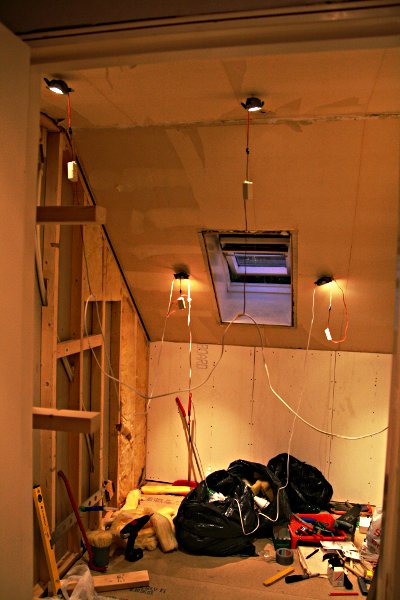

Ett ljustest, spottarna uppsatta tillfälligt där jag tror dom ska vara, för att se att spridningen blir bra och att ljuset räcker till. Jag kommer använda sex stycken sex-watts lysdiodspottar, dimbara. Gipsskruv genom silvertape, instuckna från klistersidan, sen spottarna fastsatta i klistret. Hänger lite på trekvart men tillräckligt bra för att se hur det blir.

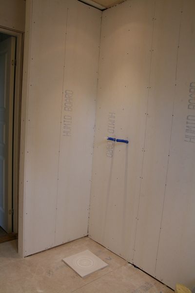

Duschhörnan börjar ta form.
Och gipsad
Allt färdiggipsat, det gick förvånansvärt bra att få hålen lagom stora för rören, kravet är ju max 2 mm glipa.

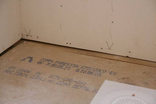

Nu tar vi en liten paus i morgon, sen är det dags för att flytspackla, det har vi inte provat oss på tidigare så det blir lite spännande. Efter att ha läst diverse tips och råd har vi markerat på väggarna med streck och V'n vart nivån ska vara. Vi har skruvat ner några skruvar i golvet till rätt nivå, planen är att sen smältlimma fast en skruv uppochner på dom nedskruvade, man ser ju inte skruven om man hällt på för mycket spackel. Sen när vi fått ner nivån någorlunda rätt, bryter vi av den översta skruven och slätar av. Det återstår att se om teorin fungerar, återkommer...
Och gipsad
