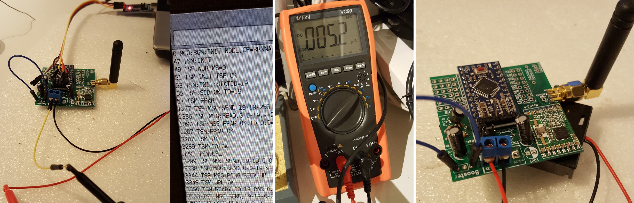

Tiden springer iväg... senaste dagarna har gått åt att testa min RFM69 PCB.
Kvällen har jag testat low power mode / batteri.
Har lite svårt att tro på min multimeter att den i sleep() mode endast skulle dra 5,2uA (Pro Mini, RFM69W, Inga sensorer, ingen booster). Har därför skapat en sketch som mäter batteriet var 15 minut och rapporterar till min Domoticz vilken volt den ligger på...
Vi får väl se hur långt 2xAA räcker...
Regulerad 3.3V versionen är dock redo och testad...
Till höger testas en DIY antenn (singel core sladd i rätt längd för frekvensen) samt till höger (tillklippt för mindre footprint) en med SAM antenn. Båda har en ftdi programmera på sig på bilden för programmering.

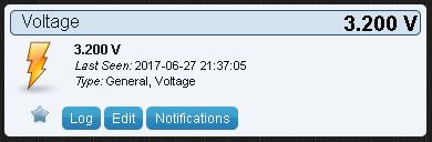

Jag måste säga hur sjukt imponerad jag är av RFM69 so far... förutom priset har det inte varit några problem alls! Jämfört med Nrf24l01+ har jag sluppit repeaters, capacitors, finjusteringar... ingenting! I princip löda och kör!
Noden är begravd i bortre delen av trädgården (25m) och måste penetrera ytterväggen (tegel) och sen 3 innerväggar i betong för att nå gatewayn i källaren... inga problem, första försöket och klart!
