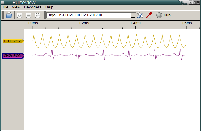

Open source evangelist som jag är och för att kunna köra detta på min linuxdator använder jag mig av Sigrok.
Som interface/IDE kör jag även Sigrocks PulseView som klarar både diverse Oscilloskop men också en del logic analysers.
För att kunna använda detta upplägg laddar man hem en firmware som tillfälligt används varje gång man kör Pulseview och Hantek oscilloscope. Exakt hur detta fungerar vet jag inte men det fungerar fint efter man hade lagt denna firmware på rätt ställe.
Sista som tog lite tid att komma på var att öppna reglerna till USB porten. Först använde jag mig av deras udev regler från hemsidan. Dock hade min Hantek ett att vendor och productID när man kollade så jag fick ändra detta. Klonat chip? Mina udev rules.

Det första som slog mig är att jag saknar en trigger funktion. Oscilloskopet fungerar som så att man ställer in tid och upplösning och då hämtar Pulseview data för de inställningarna. Det finns ingen trigger för att kunna säga till när den ska börja mäta - utan man får helt enkelt trycka på "record" och hoppas få med vad man vill.
Det finns inte heller så att man kontinuerligt ser på skärmen vad som händer utan enda sättet är att spela in en snutt och analysera.

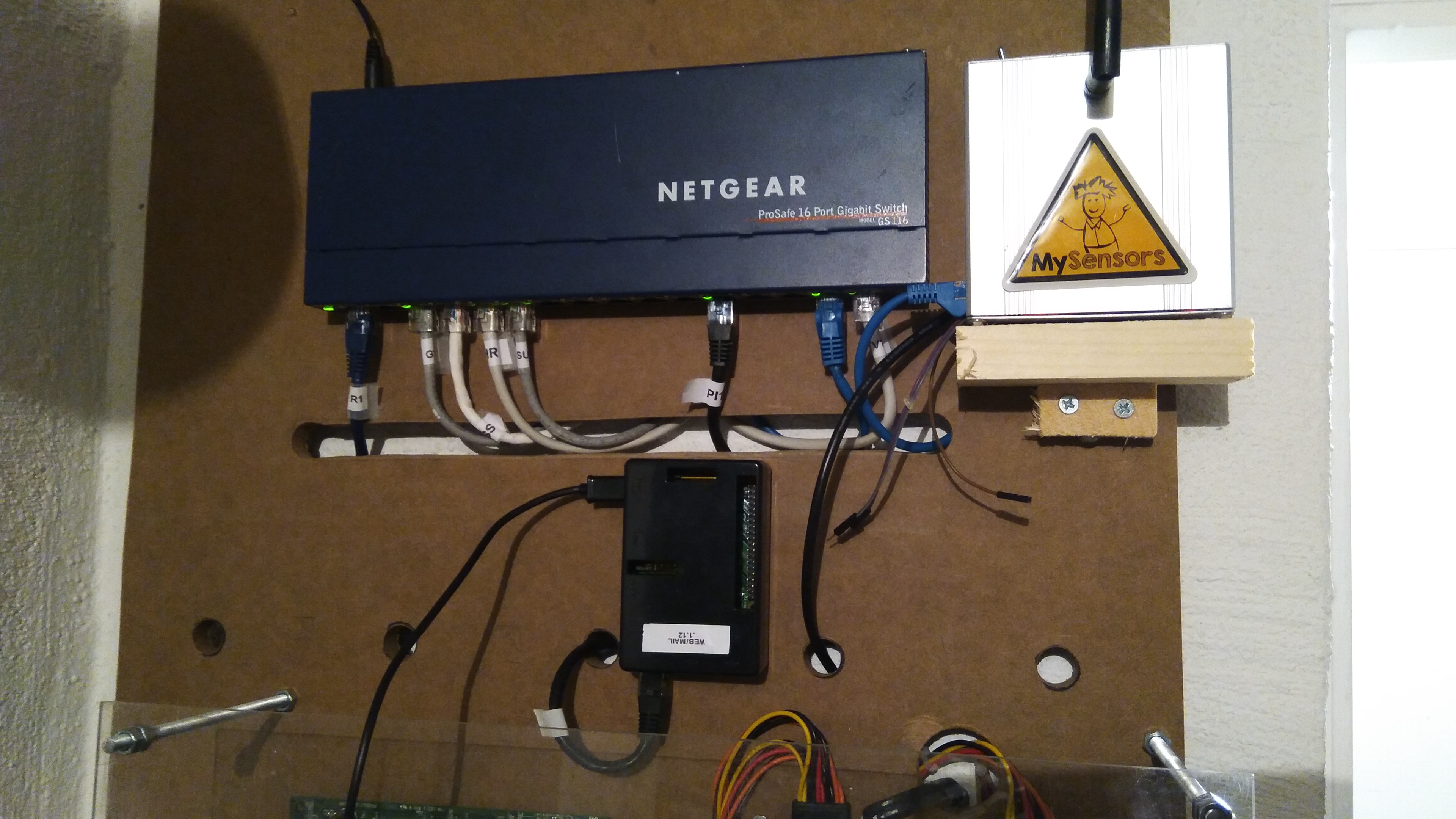

Ledig torsdag + fredag innebar lite hobby-tid
Jag har börjat växa ur mitt lilla hobbyrum. Allt mer utrustning trängs där inne. Har även haft all nätverksutrustning i samma rum så planen blev att flytta lite grejer.
Vår källare (där mitt hobbyrum ligger) delas på mitten av en hall. På motsatt sida kommer all nätverkskabel ner så ni kan ju tänka er hur full den kabelkanalen är som går under taket.
Planen är altså enkel. All nätverk + all HA ska numera trängas på andra sidan hallen. Man skulle kunna köpa sig ett rack-skåp men dom som följt tråden är att jag inte gör det... det blev en... HA/Nätverks tavla.
En MDF men hål för kablar. Bakom sitter enkla distanser (sådana tussar man sätter under stolarna för att dom inte ska skrapa golvet). Här är en bild så långt jag kom... (kommer mer sen!).
Ovan, en nyinköpt begagnad 24p Gigabit switch (Ebay fr England - 350kr).
Min MySensors (Nrf24l01+) ethernet gateway (kommer mer nedan) syns till höger. I mitten har jag planerat för 5x Rasp Pi. (3 finns idag: 1) Domoticz 2)Videoredigering och video ftpserver 3) Mail + Hemsida (den som är uppsatt).
Nederst är en gammal dator jag planerar köra pfsense på som router. Får se om jag kan komma över något strömsnålare dock för denna är jag inte riktigt nöjd med.
Till vänster om router/datorn kommer MySensors GW (RFM radion) och RFLink GW finnas.
Samtidigt som jag flyttade min Mys GW så passade jag på att göra lite underhåll. Jag glömde framförallt att jorda metallhöljet. Det märktes att när jag faktiskt rörde vi höljet så fick hela grejen spel och ERR (röda led) blinkade frenetiskt i flera sekunder. Oklart vad som hände. Det händer iallafall inte längre.
Jag passade också på att dra en extra GND från Nanon så att jag kan uppdatera och debugga utan att behöva öppna (RX, TX finns framdraget sen tidigare).

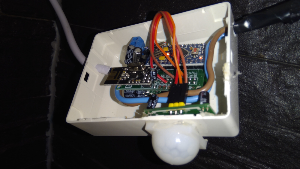

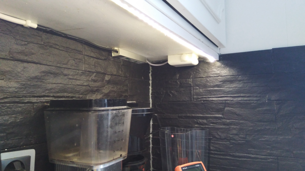

I påsk har jag satt upp en LED-Strip/List i köket för att få bättre belysning när man jobbar i vasken.
Jag passade på att bygga in en rörelsedetektor så kan jag automatisk starta/stänga belysningen om det är mörkt ute osv...

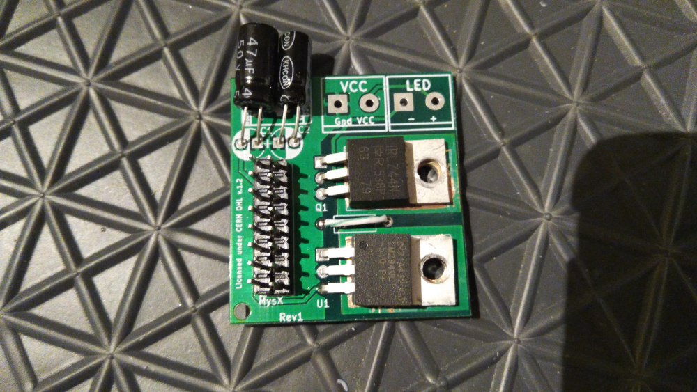

Allt bygger som vanligt på min EasyPCB och till denna har jag gjort ett dotter-kort som placeras undertill. Allt går såklart att köra via ett eget mönsterkort men tiden... det går så mycket snabbare med ett färdigt kort att bara lödda och köra.
Denna PCB adderar man egentligen bara till EasyPCB och får då dels ström (12-5v via en voltregulator) och en mosfet som dimmar och sköter LED out. Allt litet och smidigt förpackat.
Gjorde lite fel som vanligt på första revisionen så fick skrapa lite för att få fram kopparen. Ville ha ren koppar bakom voltregulatorn och mosfet som heatsink men det gick jag bet på...
Jag passade på att dokumentera allt på video för en gångs skulle (engelska) men är ni sugna är där utförlig information.
Allt sköts via Domoticz. Rörelsedetektorn rapporterar tillbaka om där är någon i köket. Controllern bestämmer om och hur led-strip ska tändas. Är det mörkt ute (natt och larmat) så dimmas den till 20% så man inte blir blind. Är det mörk ute (men olarmat, dvs vi är hemma och vakna) så tänds den och släcks 5 minuter efter senaste rörselsen.
